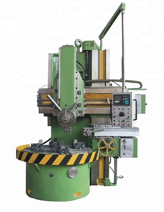

Токарно-карусельные станки обрабатывают детали весом в несколько тонн, имеющие большой диаметр при малой высоте. Горизонтально расположенный рабочий стол (планшайба) существенно облегчает загрузку и центрирование тяжелых заготовок.
  • Максимальный диаметр обрабатываемой детали: 2000 мм
  • Диаметр рабочего стола: 1800 мм
  • Максимальный вес детали: 8 т
  • Максимальная высота детали: 1250 мм
  • Частота вращения стола (кол-во шагов): 2.5-125 (16) об/мин
  • Максимальный крутящий момент рабочего стола: 32 кН*м
  • Ход верхнего суппорота: 1050 мм
  • Ход ползуна верхнего суппорта: 800 мм
  • Оправка резец/фреза: 30х40 мм
  • Мощность главного привода: 30 кВт
  • Усилие резания: 22/18 кН
  • Диапазон регулировки подач: 0.8-86 мм/мин
  • Ход балки: 440 мм
  • Ход бокового суппорта: 1180 мм
  • Ход ползуна бокового суппорта: 630 мм
  • Быстрые перемещения суппорта: 1800мм
  • Габаритные размеры: 3200 х 2800 х 3200 мм
  • Вес: 17,5 т
