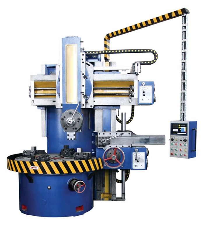

Токарно-карусельный станок C5123, который предназначен для обработки изделий большой массы с относительно небольшой длиной.
  • Максимальный диаметр обрабатываемой детали: 2300 мм
  • Диаметр рабочего стола: 2000 мм
  • Максимальный вес детали: 8 т
  • Максимальная высота детали: 1600 мм
  • Частота вращения стола (кол-во шагов): 3.3-125 (16) об/мин
  • Максимальный крутящий момент рабочего стола: 35 кН*м
  • Ход верхнего суппорота: 1180 мм
  • Ход ползуна верхнего суппорта: 1000 мм
  • Оправка резец/фреза: 30х40 мм
  • Мощность главного привода: 30 кВт
  • Усилие резания: 22/18 кН
  • Диапазон регулировки подач: 0.8-86 мм/мин
  • Ход балки: 440 мм
  • Ход бокового суппорта: 1180 мм
  • Ход ползуна бокового суппорта: 630 мм
  • Быстрые перемещения суппорта: 1800 мм
  • Угол поворота вертикального ползуна: ±30
  • Габаритные размеры: 32110 х 2850 х 3300 мм
  • Вес: 17,5 т
