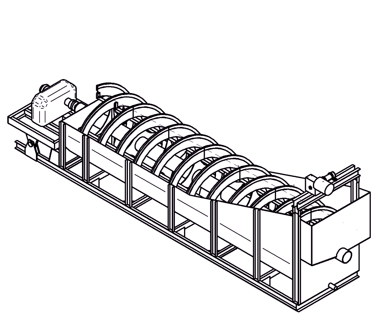

Завод «ДСМ-Групп» имеет возможность изготовления спиральных классификаторов как с одной так и с двумя вращающимися спиралями с максимальным размером диаметра спирали 2400 мм.
Классификатор спиральный 1КСП-20×130 предназначен для разделения по крупности тонкоизмельченного материала в водной среде при обогащении руд цветных и черных металлов и других полезных ископаемых. Применяются на обогатительных фабриках, где работают в замкнутом цикле с мельницей, так же могут применяться как транспортирующий и обезвоживающий аппарат.
Применяется на обогатительных фабриках, где работает в замкнутом цикле с мельницей, также могут применяться как транспортирующий или обезвоживающий аппарат.
Характеристики классификатор спиральный 1КСП-20×130
Производительность по пескам/по сливу, т/ч240/38
Частота вращения спирали, об/мин2,5−6,7
Длина корыта, м13
Мощность эл. двигателя главного привода, кВт18
Диаметр спирали, мм2000
Кол-во спиралей, шт1
Угол наклона корыта, град15
Габариты, мм16 500×2500×4550
Масса, т23
