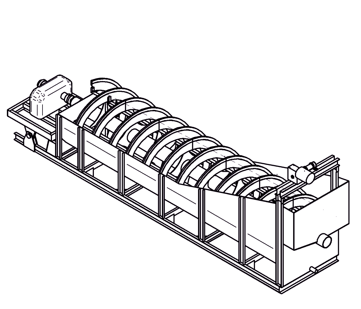

Классификатор спиральный 1КСП-20×130 предназначен для разделения по крупности тонкоизмельченного материала в водной среде при обогащении руд цветных и черных металлов и других полезных ископаемых. Применяются на обогатительных фабриках, где работают в замкнутом цикле с мельницей, так же могут применяться как транспортирующий и обезвоживающий аппарат.
Применяется на обогатительных фабриках, где работает в замкнутом цикле с мельницей, также могут применяться как транспортирующий или обезвоживающий аппарат.
| Характеристики классификатор спиральный 1КСП-20×130 | |
| Производительность по пескам/по сливу, т/ч | 240/38 |
| Частота вращения спирали, об/мин | 2,5−6,7 |
| Длина корыта, м | 13 |
| Мощность эл. двигателя главного привода, кВт | 18 |
| Диаметр спирали, мм | 2000 |
| Кол-во спиралей, шт | 1 |
| Угол наклона корыта, град | 15 |
| Габариты, мм | 16 500×2500×4550 |
| Масса, т | 23 |
