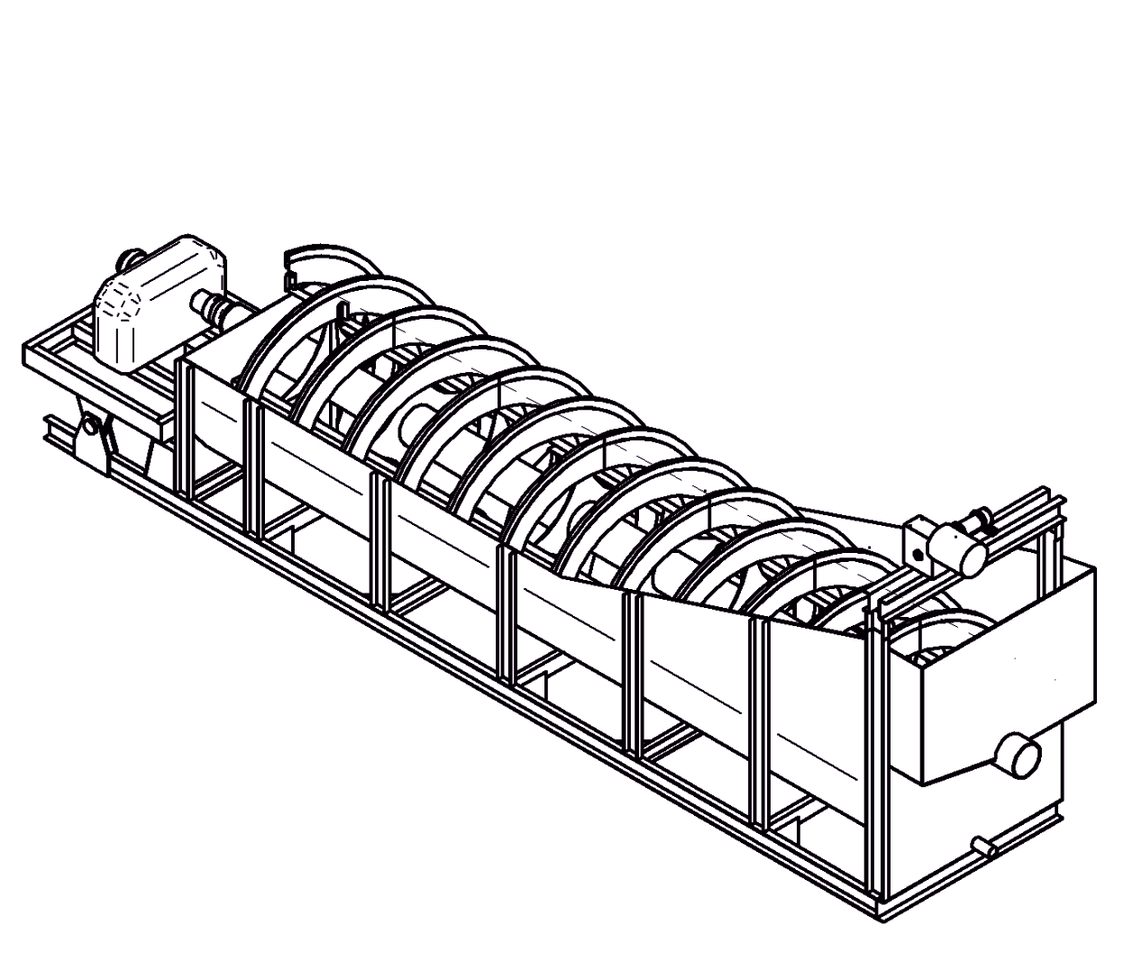

Характеристики классификатор спиральный 1КСП-24×140
Производительность по пескам/по сливу, т/ч330/53
Частота вращения спирали, об/мин1,5−3,6
Длина корыта, м14
Мощность эл. двигателя главного привода, кВт22
Диаметр спирали, мм2400
Кол-во спиралей, шт1
Угол наклона корыта, град15
Габариты, мм17 000×4250×7500
Масса, т26,8
Завод «ДСМ-Групп» имеет возможность изготовления спиральных классификаторов как с одной так и с двумя вращающимися спиралями с максимальным размером диаметра спирали 2400 мм.
Классификатор спиральный 1КСП-24×140 предназначен для разделения по крупности тонкоизмельченного материала в водной среде при обогащении руд цветных и черных металлов и других полезных ископаемых. Применяются на обогатительных фабриках, где работают в замкнутом цикле с мельницей, так же могут применяться как транспортирующий и обезвоживающий аппарат.
