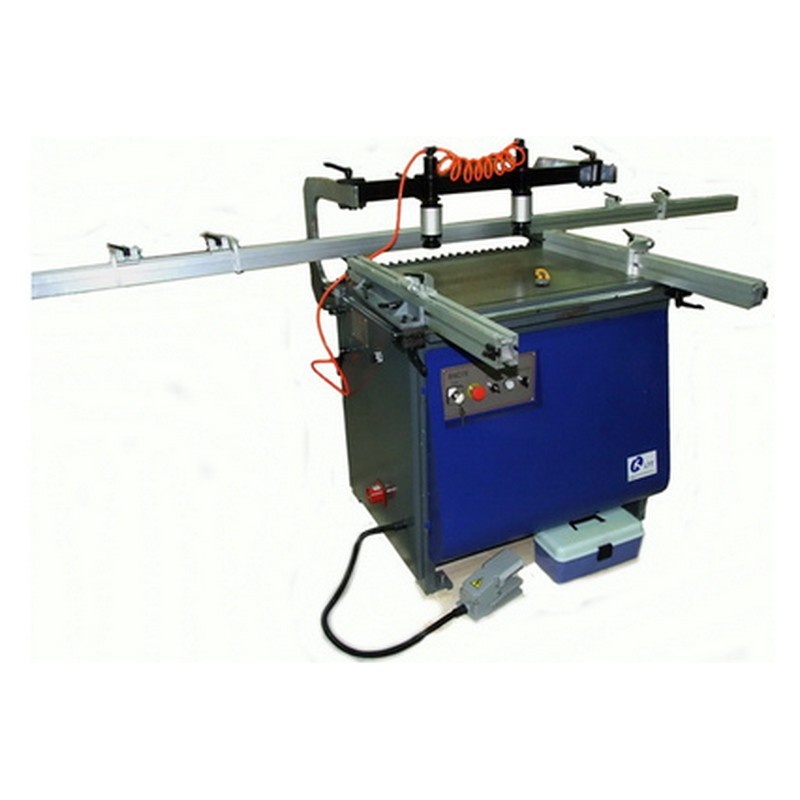

Сверлильно-присадочный станок SPS 21 предназначен для точного сверления сквозных и глухих отверстий в торцах и плоскостях мебельных щитов и брусковых деталей, устраняя проблемы с неточной...
Станкофф.RUредназначен для сверления сквозных и глухих отверстий в торцах и плоскостях мебельных щитов и брусковых деталей.
- автоматическое перемещение рабочего узла из горизонтального в вертикальное положение с помощью пневматики
- 2 верхних пневмоцилиндра для фиксации деталей при работе
- позиционирование сверлильной головки 0, 45, 90 градусов
- Регулировка по высоте рабочей группы посредством маховика и механического цифрового индикатора
- задние упоры для максимальной точности вертикального и горизонтального сверления
- регулируемые боковые упоры с метрической линейкой
- 3-х метровая линейка в комплекте с 2-мя откидными упорами
Технические характеристики
Наименование Параметры Количество сверлильных головок, шт. 21 Количество сверлильных траверс, шт. 1 Расстояние между крайними сверлильными головками, мм 640 Наклон сверлильной траверсы, град. 0-90 Наибольшая глубина сверления, мм 60 Максимальный диаметр сверления, мм ф 24 (при 1 сверле)
ф 13 (при нескольких)Размеры стола, мм 870x350 Максимальная толщина заготовки, мм 70 Требуемое пневматическое давление, атм 6 Частота вращения сверлильной головки, об./мин 2800 Мощность, кВт 1,5 Габариты, мм 1050x1250x1400 Масса, кг 200

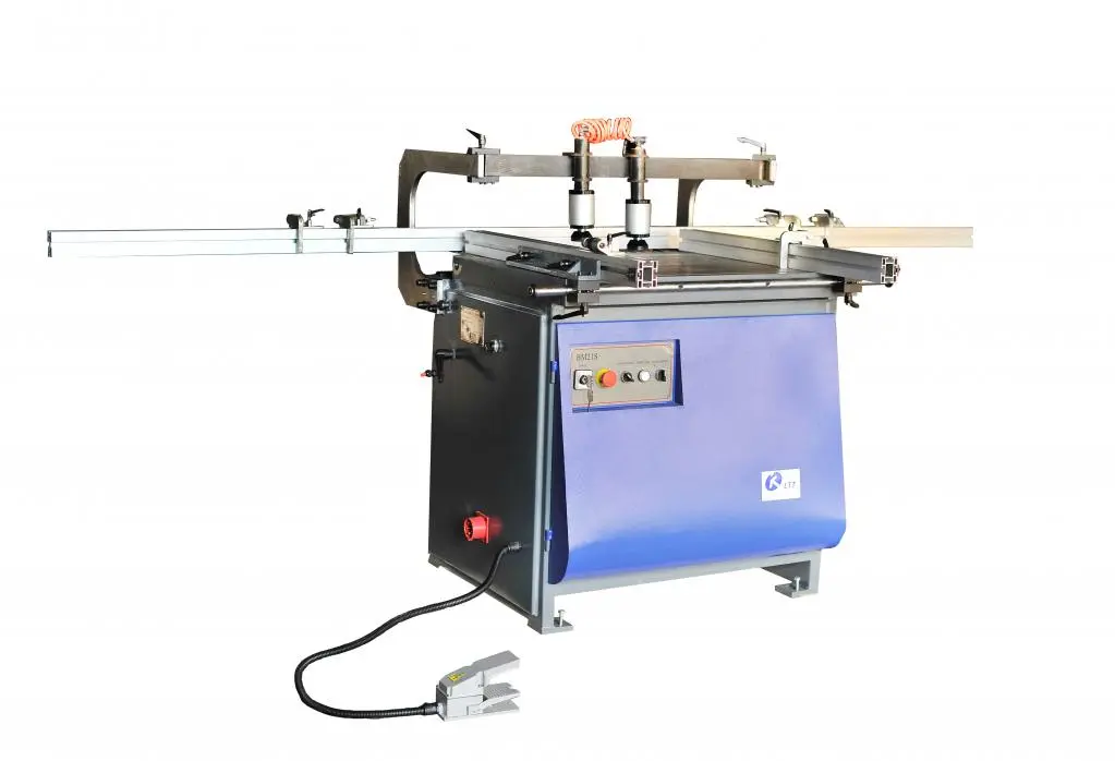

Сверлильно-присадочные станки предназначены для сверления сквозных и глухих отверстий в торцах и плоскостях мебельных щитов и брусковых деталей под углами 0, 45, 90 градусов. Отличительные...
