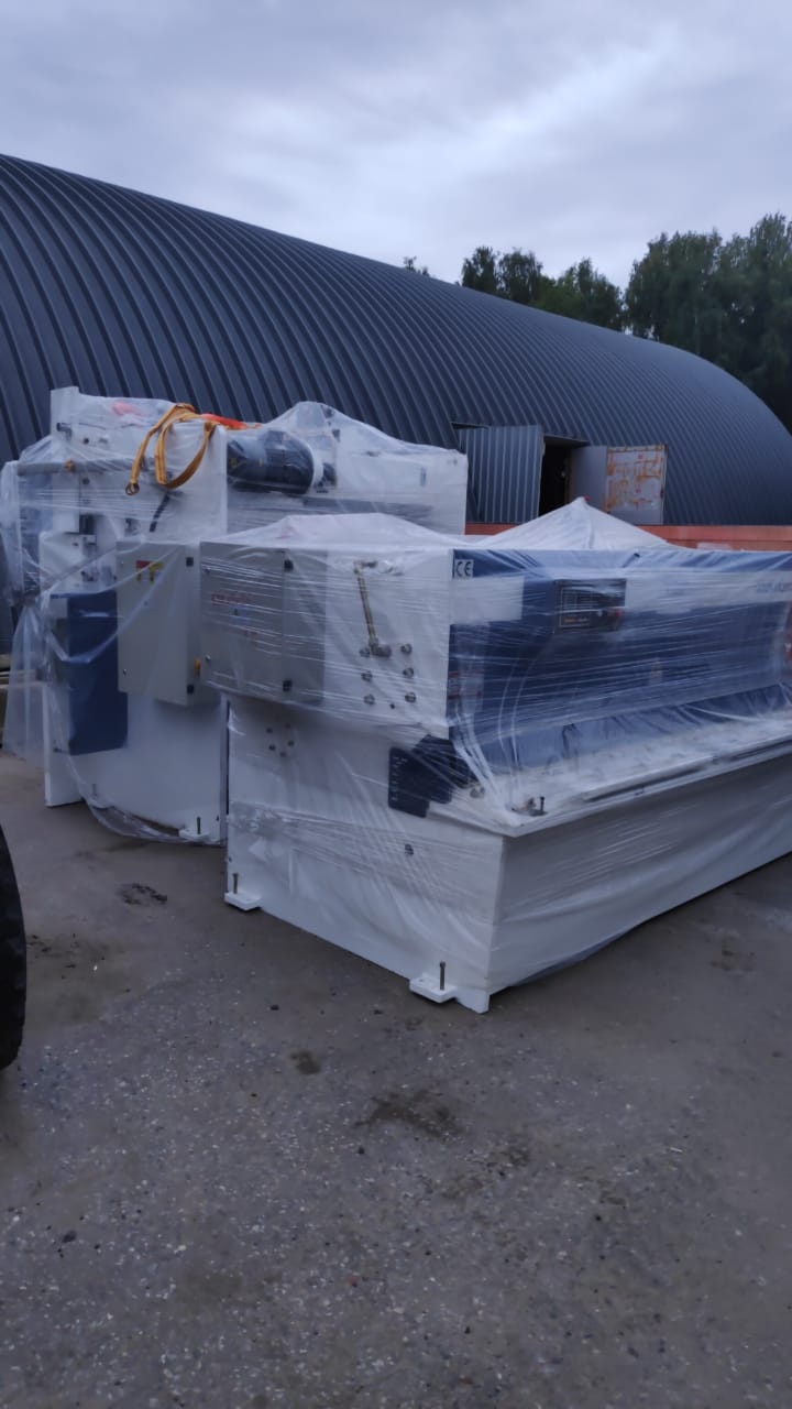

Станкофф.RUГильотинные гидравлические ножницы с контроллером NC Estun E21 QC12K- 6x2500 предназначены для резки листового металла и разработаны с целью повышения производительности обычных гидравлических ножниц
Применение электронного позиционирующего устройства повышает скорость работы при высокой точности реза, позволяет сохранять параметры резов для различных видов материалов и длин.
Задний упор через передачу ШВП перемещается электродвигателем постоянного тока, управляемым кодирующим устройством, и позволяет добиться точности до 0,1 мм.
Гидравлические гильотинные ножницы с контроллером NC Estun E21 QC12K- 6x2500 подходят для обрабатывающих цехов, цехов технического обслуживания и для использования в производственных линиях.
Массивная конструкция, точные задние линейки позволяют добиваться высокой точности реза.
Гильотины просты в управлении и обслуживании.
Благодаря сварной конструкции рамы достигается уменьшение нагрузок.
Высококачественные стальные ножи обеспечивают длительный срок службы.
Работа заднего упора посредством контроллера E21
