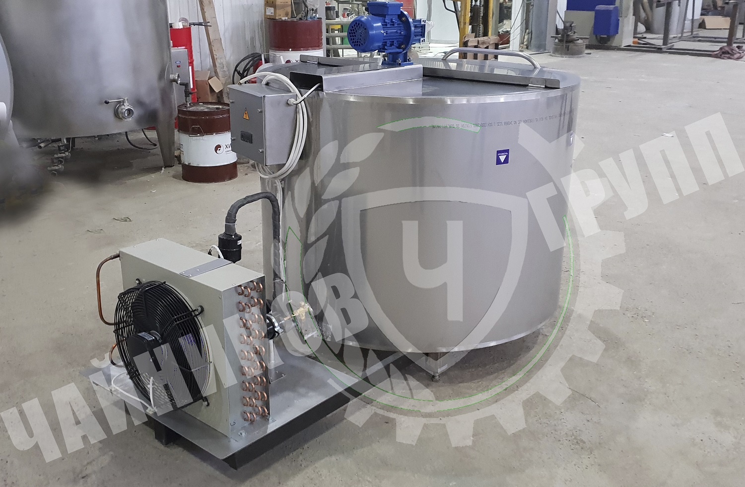

Охладитель молока закрытого типа (ОМЗТ) 1000лОхлаждение свежего молока – очень важный и необходимый в молочном производстве процесс.Для того чтобы получать безопасные для здоровья человека...
ООО «АГРОТЕХНИКА»«Преимущества оборудования»:
Использование экологически безопасного фреона R404.
Возможность производства оборудования по тех.заданию.
Качество молока зачастую зависит от 2 соблюденных условий – своевременное и эффективное охлаждение.
Проектно монтажная организация "Чайников групп" предлагает самый полный ассортимент оборудования по охлаждению молока для хозяйств по всей территории России.
Мы знаем на сколько важным в производстве высококачественного молока является его скорейшее и эффективное охлаждение.
«Описание»:
* Минимальное потребление электроэнергии
* Вертикальное исполнение оборудования,
* Возможность изменения габаритов под имеющееся на производстве пространство.
* Использование высокоэффективных пластинчатых испарителей
Оборудование производится в шести размерных вариантах, что дает возможность подобрать охладитель нужных габаритов и объемов. Комфортное гигиеническое обслуживание обеспечивает поворотная или поднимающаяся крышка танка.
«Преимущества»:
Снижение температуры молока за счет равномерного охлаждения, создаваемого на дне танка, достигается своевременно, для сохранения всех полезных свойств продукта.
Работа лопастей мешалок настроена таким образом, что бы при работе минимизировать попадание воздуха в молоко. Что может приводить к образованию свободных жирных кислот.
Вертикальная форма танка позволяет равномерно распределять температуру при охлаждении молока.
«Емкость»:
Внутренняя часть емкости - тип сталь Aisi304 толщина 2мм.
Внешняя часть емкости с холодильным агрегатом - толщина 1,5 мм.
Мотор - NMRW 050 0,25 кВт.
«Пульт управления - система промывки» :
Цифровой дисплей - Производитель Danfoss Франция (Дополнительная опция)
«Холодильный агрегат»:
Испаритель - Пластинчато-змееобразный Патент.
Система управления - Производитель Danfoss (Франция).
Система очистки конденсатора – автоматическая.
Компрессор - Danfoss MTZ
Необходимое напряжение - 380 v.
Потребляемая мощность - 1,8 кВт.
