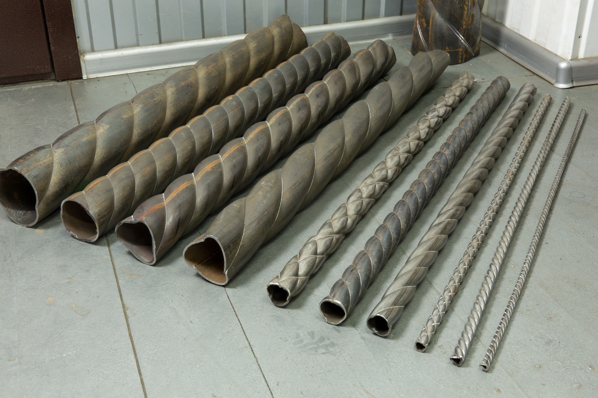

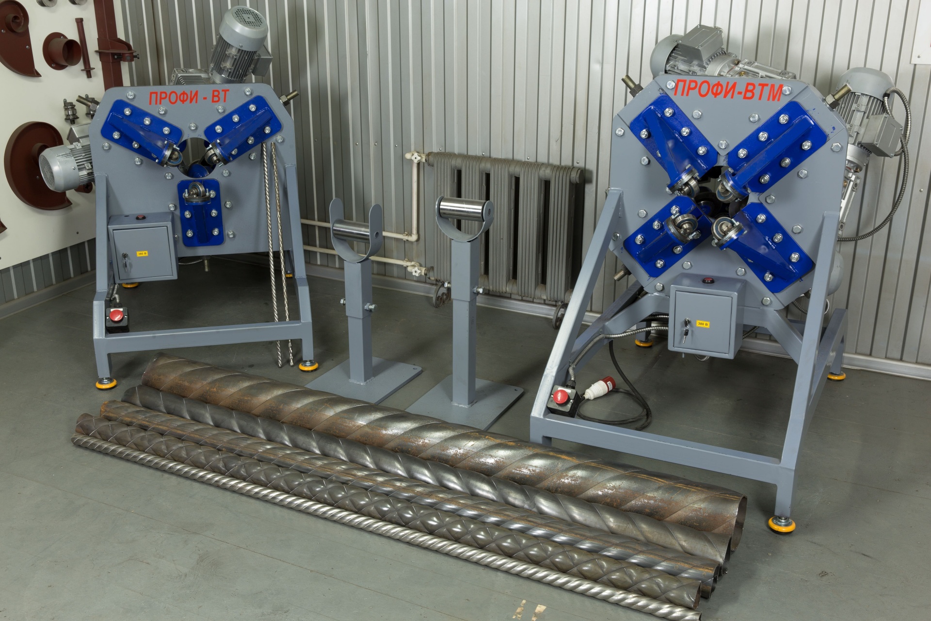

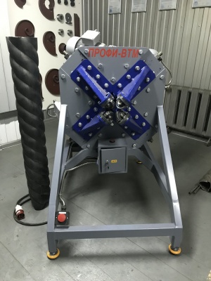

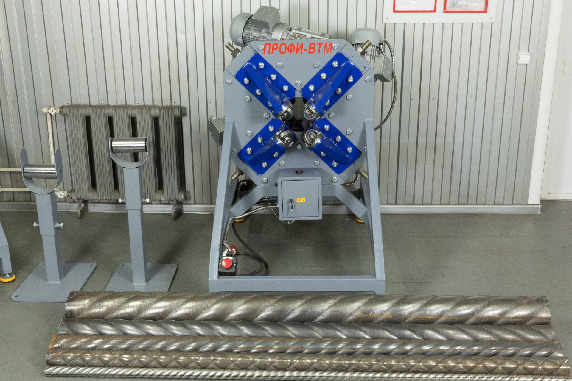

Реализую кузнечные станки «ПРОФИ-ВТМ», предназначенные для изготовления элементов художественной ковки - «витая труба» из круглой электросварной или бесшовной трубы Ø от 38 до 159 мм., с толщиной стенки до 4,5 мм., углом подъема витка: 35, 45 и 55 градусов и навивкой однонаправленной или перекрестной. Погрешность настройки по линейкам 0,5 мм.
Скорость прокатки трубы 7-10 метров в минуту, габариты станка (Д х Ш х В) 1150 х 930 х 1230, вес 310 кг., суммарная мощность мотор-редукторов - 6кВт.
Комплектация: станок ПРОФИ-ВТМ - 1 штука, телескопическая стойка для удержания труб - 1 штука, ключ на 41 - 1 штука.
Станок ПРОФИ-ВТМ прост в использовании. Для включения в производственный процесс оператору понадобится не более часа.

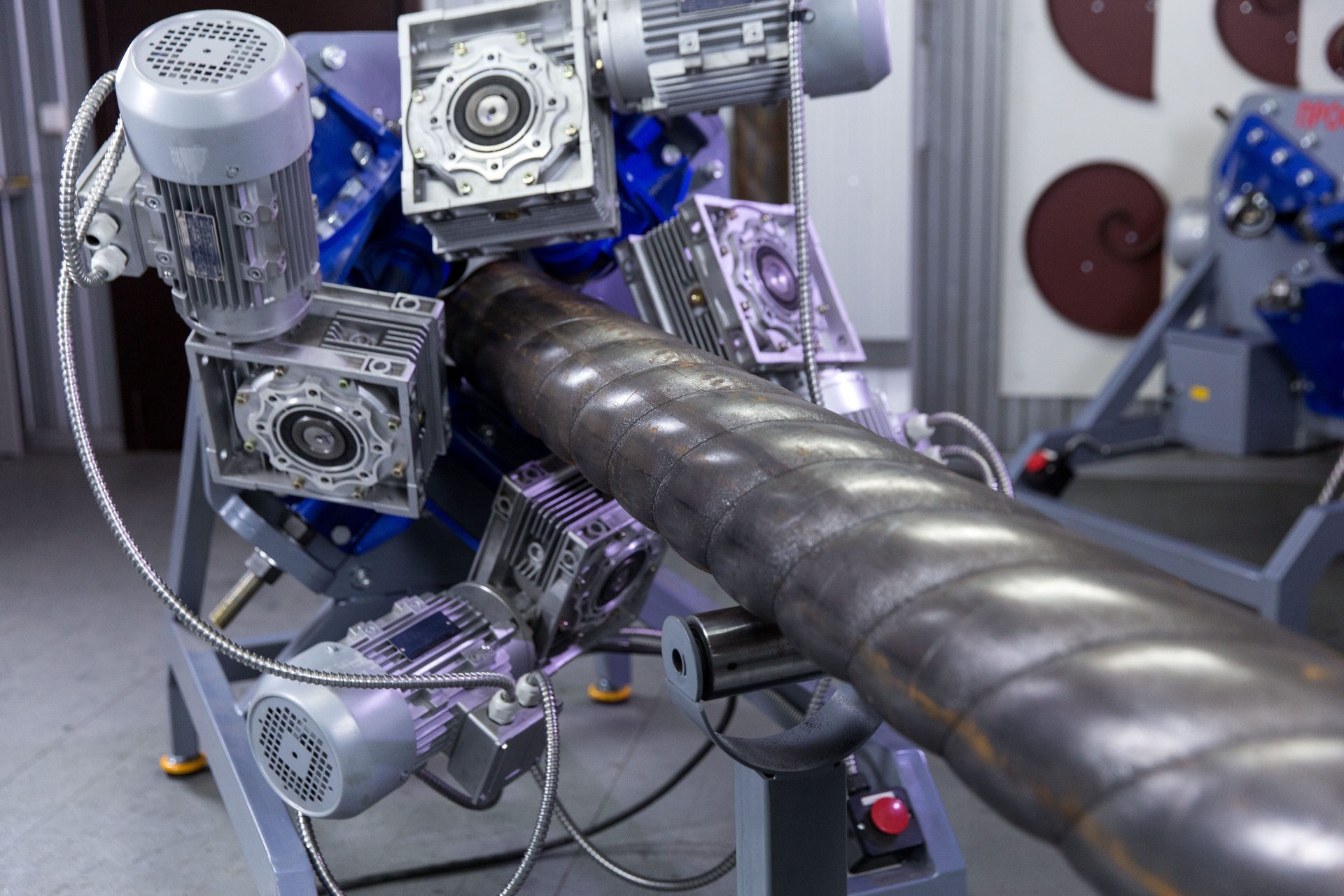

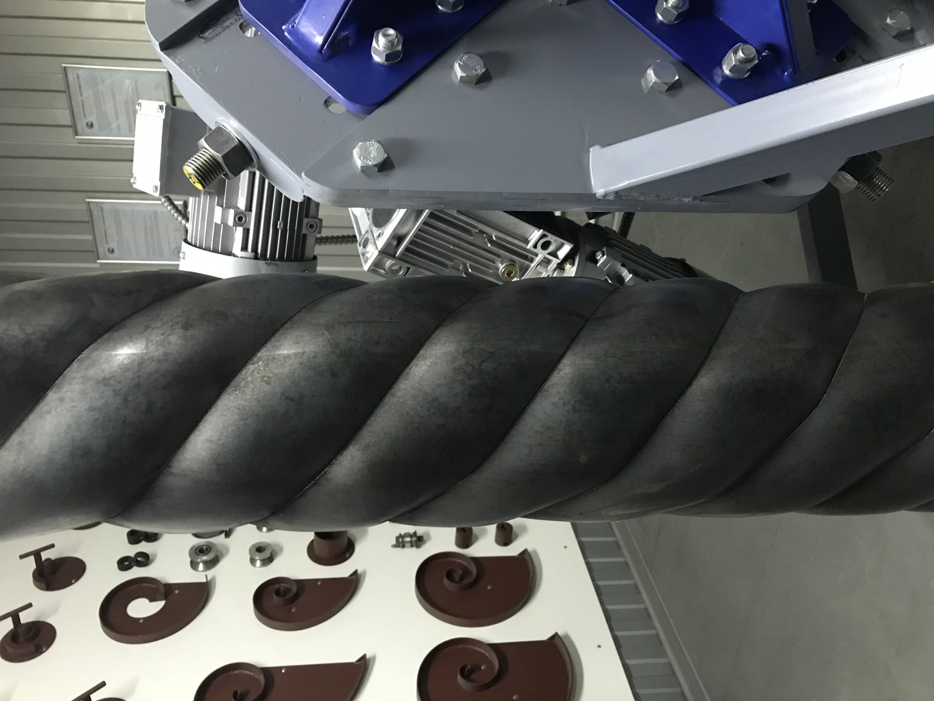

На одной стороне станины станка, смонтирован усиленный люнет. На противоположной стороне установлены четыре ползуна с накатными роликами и четыре мотор-редуктора. Применение 4 (четырех) накатных роликов, вместо 3 (трех), позволило изменить конфигурацию навивки (рисунка) и глубину продавливания на толщинах заготовок в 4,5 мм. Навивка на трубе четырех бороздовая, плотная, вздутая, смотрится очень привлекательно. Данный способ навивки является настоящим украшением орнамента изделия художественной ковки и изготавливается только на станке ПРОФИ-ВТМ.
