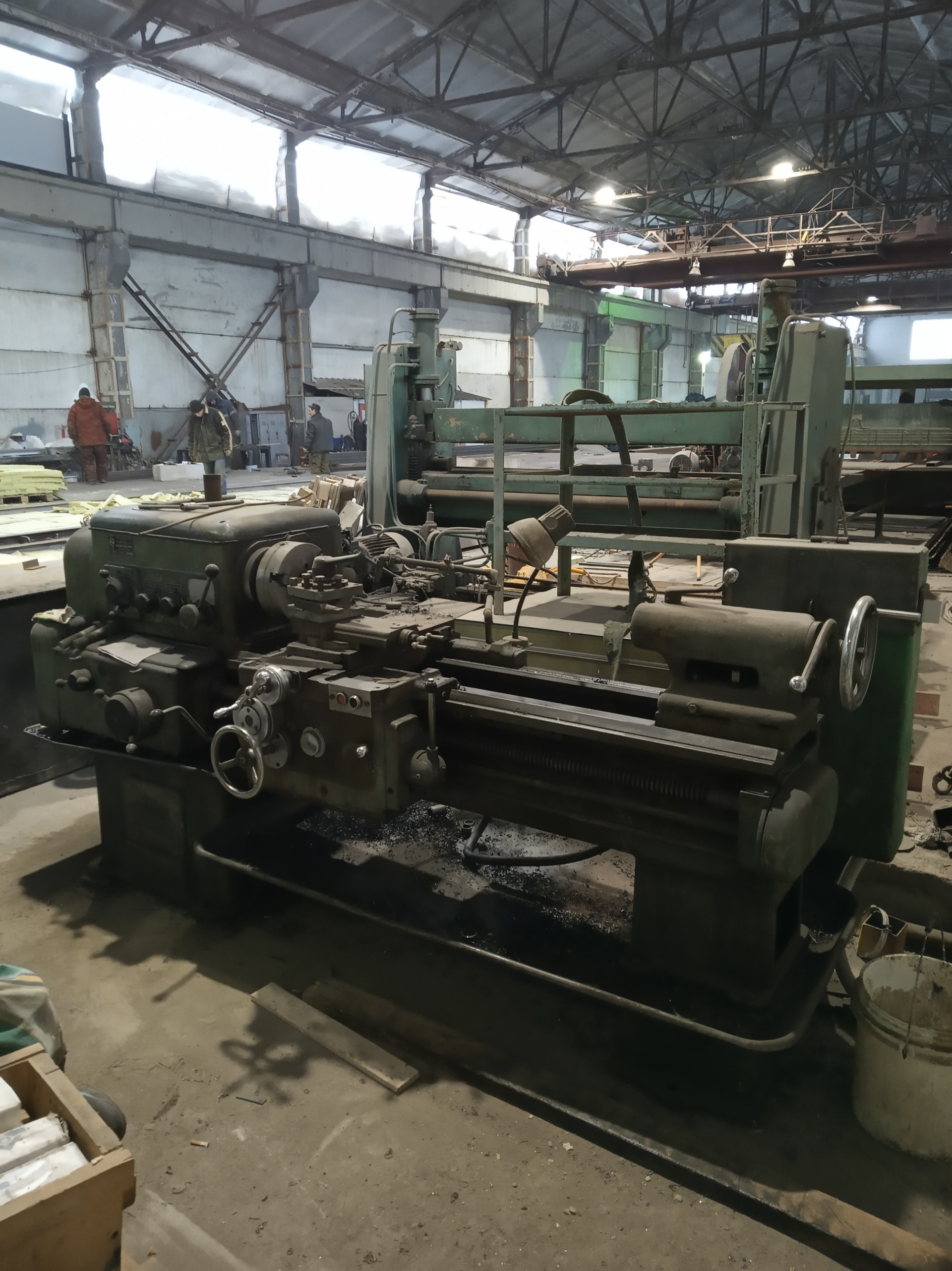

ТС-70 Станок токарно-винторезный универсальный, в хорошем рабочем состоянии проведена ревизия, продаю с проверкой в работе. Габариты станка 2786 х1200 х1500Масса станка, кг 3080Мощность...
