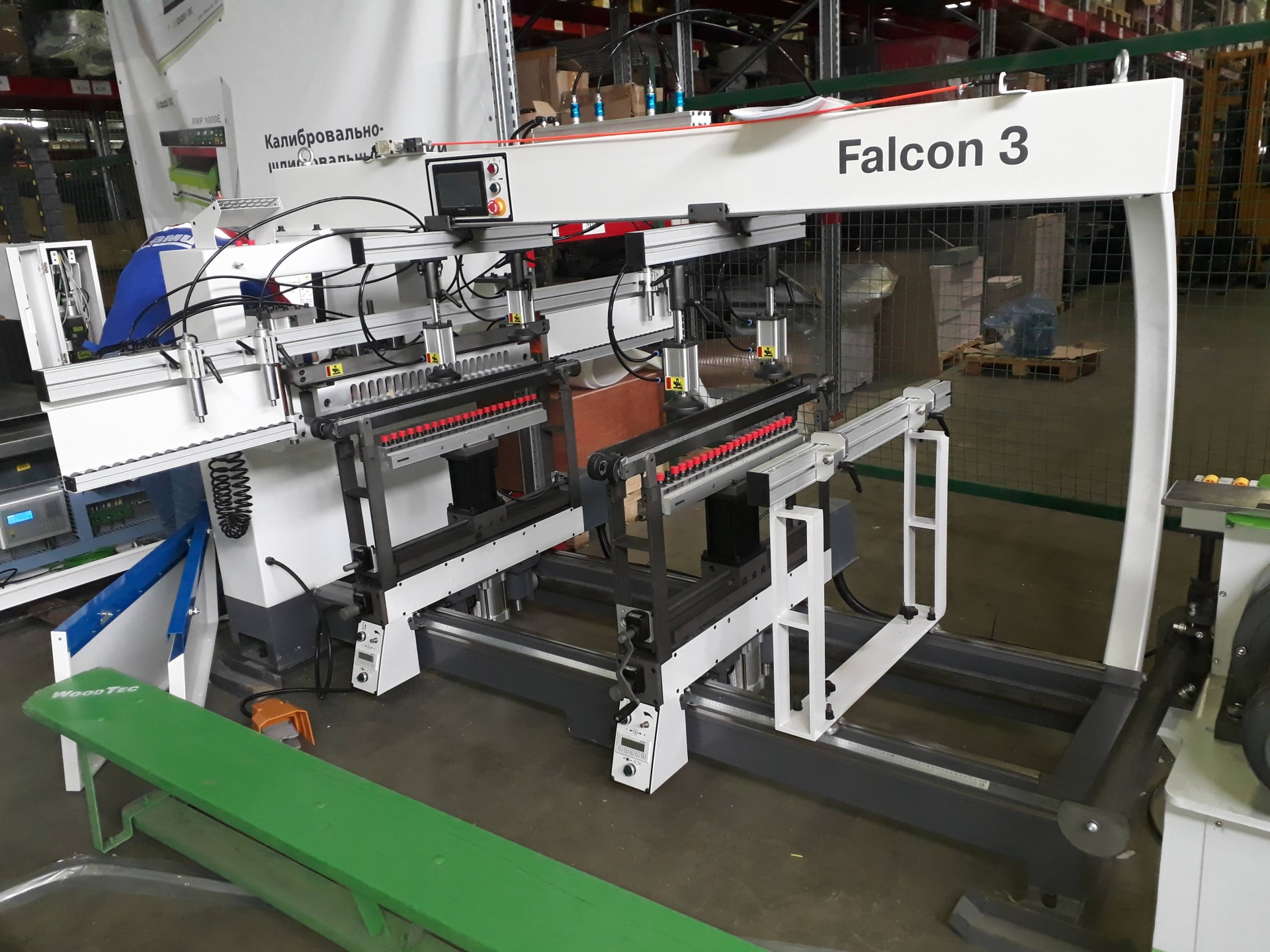

Трехтраверсный сверлильно присадочный станок.
Количество шпинделей: 63 шт
Установленная мощность: 4,5 кВт
Вес: 700 кг
ОБЛАСТЬ ПРИМЕНЕНИЯ:
Применяется на предприятиях и в цехах по производству мебели с серийным и массовым выпуском продукции, станок обеспечивает сверление большинства карт присадки.
СХЕМА ОБРАБОТКИ:
ОТЛИЧИТЕЛЬНЫЕ ОСОБЕННОСТИ:
  • Высокая жесткость станины;
  • Мощные надежные привода;
  • Промышленный пульт управления с ЖК-дисплеем;
  • Безупречное качество и точность обработки;
  • Фиксация сверлильных групп осуществляется с помощью пневматики;
  • Цифровые счетчики на сверлильных группах, позволяют делать быструю и точную перенастройку с одного размера на другой;
  • Возможность поворота сверлильной группы на 90 градусов;
  • Станок прост в обслуживании и переналадке.
Расстояние между сверлильными шпинделями в группе, мм32
Количество сверлильных головок в вертикальной группе, шт.2
Макс. расстояние между сверлильными шпинделями в группе, мм.640
Количество сверлильных головок в каждой горизонтальной группе, шт.1
Частота вращения, об/мин2800
Максимальная глубина вертикального сверления, мм60
Максимальная глубина горизонтального сверления, мм40
Максимальная толщина заготовки, мм78
Максимальные размеры обрабатываемой зоны, мм1850 x 640
Частота тока, Гц50
Напряжение, В380
Установленная мощность, кВт4,5
Рабочее давление в пневмосистеме, МПа0,6
КОНСТРУКТИВНЫЕ ОСОБЕННОСТИ:
ПУЛЬТ УПРАВЛЕНИЯ
Управление станком осуществляется при помощи промышленного пульта с ЖК-дисплеем. Отличается эргономичностью и обеспечивает удобство работы и настройки станка.
СВЕРЛИЛЬНЫЕ СУППОРТЫ
Могут быстро и точно перенастраиваться по положению в зависимости от карты присадки, а также имеют функцию поворота на 90°
ВЕРТИКАЛЬНАЯ СВЕРЛИЛЬНАЯ ГОЛОВА
ГОРИЗОНТАЛЬНАЯ СВЕРЛИЛЬНАЯ ГОЛОВА
Перемещение вертикальных сверлильных групп происходит по линейным направляющим, что обеспечивает точность работы.
Позиционирование вертикальных сверлильных групп происходит с точностью до 0,1 мм, благодаря микрометрическим упорам и электронным цифровым датчикам, которые так же сокращают время установки размеров при настройке по ширине и обеспечивают высокую точность.
РЕГУЛИРОВКА ГЛУБИНЫ СВЕРЛЕНИЯ В ТОРЕЦ
Горизонтальный суппорт крепятся на четырех массивных цилиндрических направляющих повышенной износостойкости. Обеспечивает прецизионное сверление отверстий в торце детали. Направляющие перемещения суппорта выполнены полностью закрытыми.
СИСТЕМА ФИКСАЦИИ ЗАГОТОВОК
Пневмоприжимы, настраивающиеся на толщину заготовки, а также имеющие возможность базирования в любом месте рабочей зоны станка обеспечивают точную и надежную фиксацию заготовок.
БЛОК ПОДГОТОВКИ ВОЗДУХА
Узел подготовки сжатого воздуха, обеспечивает дополнительное исключение влаги, примесей грязи из воздуха, а так же позволяет осуществлять регулировку давления сжатого воз-духа и его контроль на входе в пневмосистему. Так же имеется лубрикатор который автомати-чески с подачей воздуха смазывает штоки пневмоцилиндров, и др. внутренние элементы пневматики.
