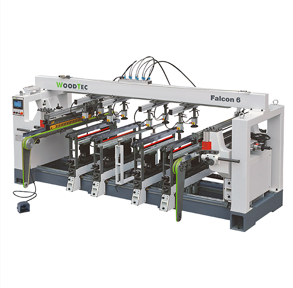

Станок сверлильно-присадочный WoodTec Falcon 6
Обновлено 22.04.2026 410835
Назначение
WoodTec Falcon 6 - станок осуществляет сверление за один проход сквозных и глухих отверстий под шканты, стержень стяжки в торцах деталей и отверстий под фурнитуру в пласти в деталях корпусной мебели. Работа станка осуществляется в автоматическом режиме.
Область применения
Применяется на предприятиях и в цехах по производству мебели с серийным и массовым выпуском продукции, станок обеспечивает сверление большинства карт присадки.

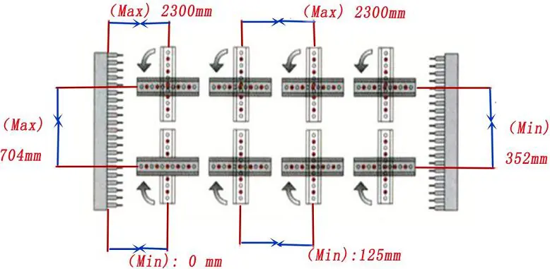

Схемы обработки
• Расстояние между шпинделями:
Отличительные особенности
  • Высокая жесткость станины;
  • Мощные надежные привода;
  • Промышленный пульт управления с ЖК-дисплеем;
  • Автоматическая подача заготовок;
  • Фиксация сверлильных групп осуществляется с помощью пневматики;
  • Цифровые счетчики на сверлильных группах, позволяют делать быструю и точную перенастройку с одного размера на другой;
  • Шесть сдвоенных пневматических прижима для фиксации детали;
  • Присадка осуществляется с трех сторон;
  • Возможность поворота сверлильной группы на 90°;
  • Станок прост в обслуживании и переналадке.
Краткие характеристики
Ширина заготовки по Х, мм250 - 2450
Максимальная толщина заготовки, мм78
Расстояние между сверлильными шпинделями в группе, мм32
Макс. расстояние между сверлильными шпинделями в группе, мм640
Количество сверлильных головок в каждой горизонтальной группе, шт.1
Частота вращения, об/мин2800
Максимальная глубина вертикального сверления, мм70
Максимальная глубина горизонтального сверления, мм40
Частота тока, Гц50
Напряжение, В380
Рабочее давление в пневмосистеме, МПа0,6
Количество вертикальных шпинделей, шт.88; (11 + 11) x 4
Количество горизонтальных шпинделей, шт.42; 21 x 2
Габаритные размеры в упаковке:
Длина, мм3960
Ширина, мм2150
Высота, мм1800
Габаритные размеры станка:
Длина, мм3900
Ширина, мм3100
Высота, мм1760
Вес, кг3500
