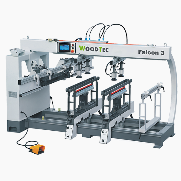

WoodTec Falcon 3 - Станок осуществляет сверление глухих и сквозных отверстий в поверхностях деталей и заготовок, произведенных из древесины, плитных и листовых материалов на ее основе. Возможно одновременное сверление в горизонтальной и вертикальной плоскостях. Работа станка осуществляется в полуавтоматическом режиме.
Область применения
Применяется на предприятиях и в цехах по производству мебели с серийным и массовым выпуском продукции, станок обеспечивает сверление большинства карт присадки.
Схема обработки
Отличительные особенности
  • Высокая жесткость станины;
  • Мощные надежные привода;
  • Промышленный пульт управления с ЖК-дисплеем;
  • Безупречное качество и точность обработки;

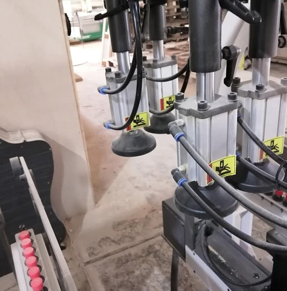

  • Фиксация сверлильных групп осуществляется с помощью пневматики;

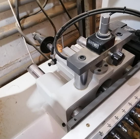

  • Цифровые счетчики на сверлильных группах, позволяют делать быструю и точную перенастройку с одного размера на другой;
  • Возможность поворота сверлильной группы на 90 градусов;
  • Станок прост в обслуживании и переналадке.
Краткие характеристики
Расстояние между сверлильными шпинделями в группе, мм32
Количество сверлильных головок в вертикальной группе, шт.2
Макс. расстояние между сверлильными шпинделями в группе, мм.640
Количество сверлильных головок в каждой горизонтальной группе, шт.1
Частота вращения, об/мин2800
Максимальная глубина вертикального сверления, мм60
Максимальная глубина горизонтального сверления, мм40
Максимальная толщина заготовки, мм78
Максимальные размеры обрабатываемой зоны, мм1850 x 640
Частота тока, Гц50
Напряжение, В380
Установленная мощность, кВт4,5
Рабочее давление в пневмосистеме, МПа0,6
Габаритные размеры:
Длина, мм2750
Ширина, мм2500
Высота, мм1550
Вес, кг700
