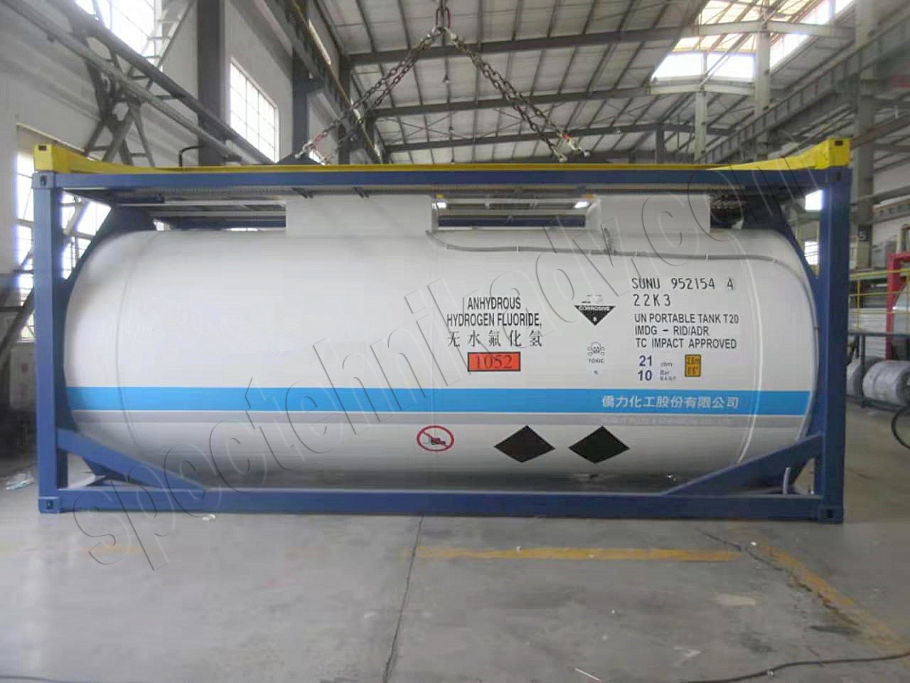

Контейнер-цистерна Т20 21куб.м. для водорода фтористого безводного
Обновлено 13.05.2026 295691

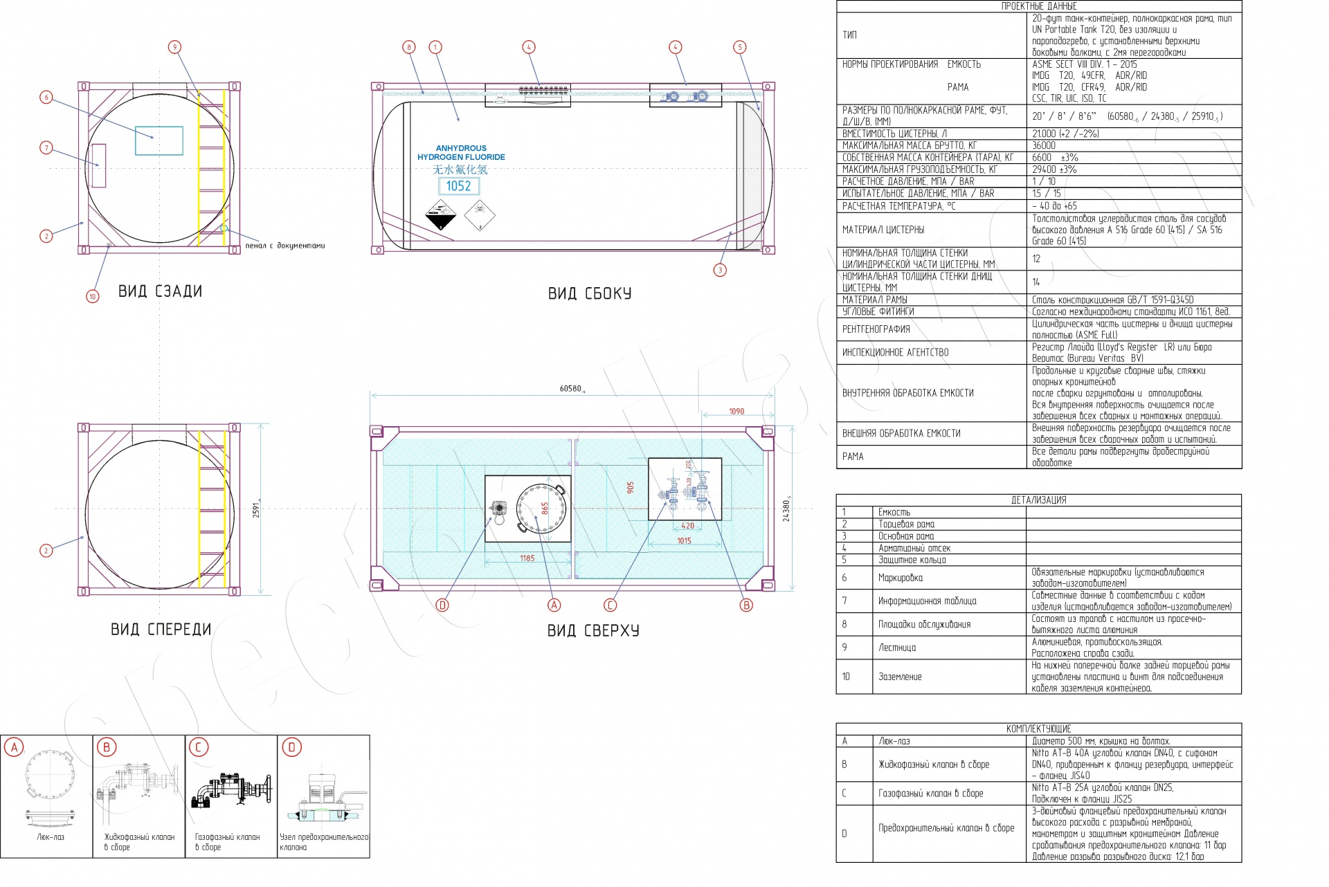

Характеристика
Значение
20-фут танк-контейнер, полнокаркасная рама, неизолированный, без парового подогрева с противоударными перегородками
Номер инструкции ООН
UN Т20
Материал цистерны
Толстолистовая углеродистая сталь для сосудов высокого давления A 516 Grade 60 [415] / SA 516 Grade 60 [415]
Материал рамы
Низколегированная высокопрочная конструкционная сталь GB/T 1591-94-Q345D
Код типа и размера по ISO 668:1995
22К3
Максимальная масса брутто, кг
36000
Собственная масса контейнера (тара) (±2%), кг
6600
Максимальная грузоподъемность, кг
29400
Вместимость цистерны, л
21000
Давления и температуры
Рабочее давление, МПа
1.0
Расчетное давление, МПа
1.5
Рабочая температура, °С
-40  -  + 65
Габариты, мм
длина
6058°-6
ширина
2438°-5
высота
2591°-5
Расстояние между центрами отверстий угловых фитингов, мм
по длине
5853±4'5
по ширине
2259±4
Минимальная толщина стенки цилиндрической части цистерны, мм
12.0
Минимальная толщина стенки днищ цистерны, мм
14.0
Угловые фитинги
Согласно международному стандарту ИСО 1161, 8ед.
Радиография
Цилиндрическая часть цистерны и днища цистерны  полностью (ASME Full)
Продукт
Водород фтористый безводный, код ООН 1052

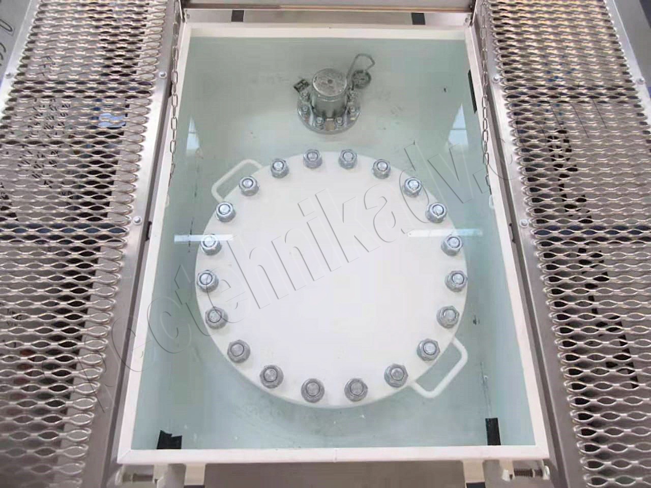

Люк
JIS 500мм PN 16– Крышка с плоским болтовым (16 болтов) креплением.
Узел предохранительного клапана
2,5-дюймовый фланцевый предохранительный клапан; установочное давление 11 бар
Разрывной диск
ND80, с разрывной мембраной, разрывное давление 12,1 бар
Манометр
ND63, 0-16 бар, заполненный глицерином, наружный корпус из нержавеющей стали, 1/4 ”BSP штыревое соединение

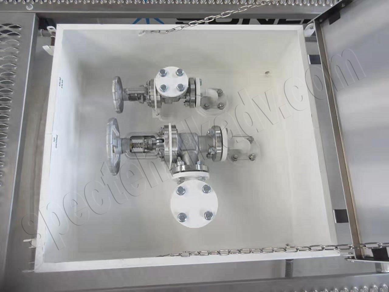

Газофазный клапан в сборе
DN 25 Фланцевое соединение на цистерну, оснащен угловым клапаном Nitto AT-B25A; интерфейс - фланец  JIS25 PN16 фланцевый болт
Жидкофазный клапан в сборе
Фланец резервуара DN40, оснащенная на полную длину сифонной трубой DN 40, заканчивающейся
Nitto AT-B40A угловым клапаном и глухим фланцем с болтовым креплением JIS 40
Защитные короба
Два короба с закрывающейся крышкой;
В центральном находится люк и предохранительный клапан;
Задняя разливочная коробка содержит соединение газовой фазы и соединение жидкой фазы.
Дренажные трубы установлены на каждой стороне каждой верхней коробки.
