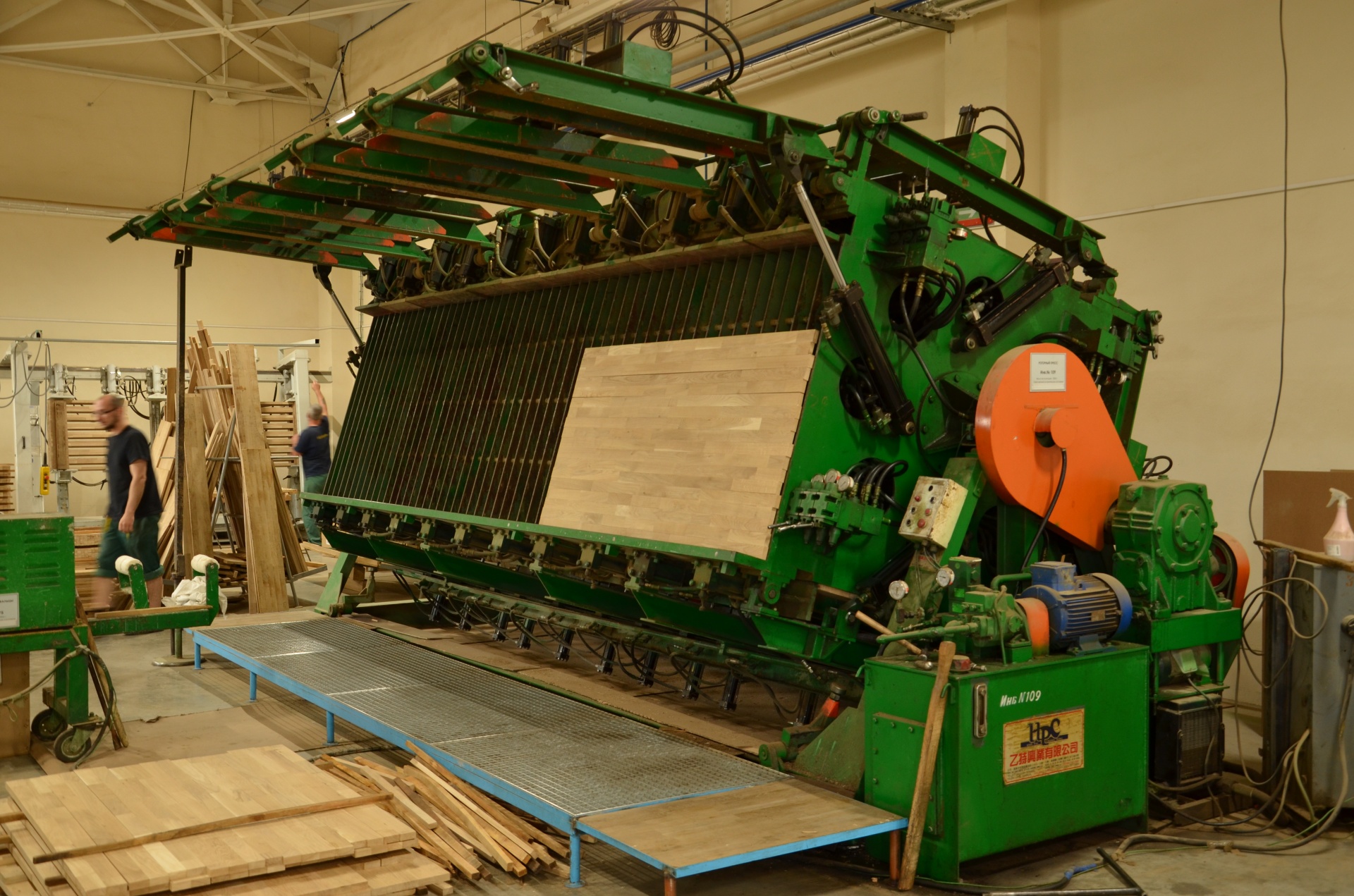

Пресс состоит из сварной станины, с установленными в неё подшипниками для вращения ротора с 4-мя рабочими полями.

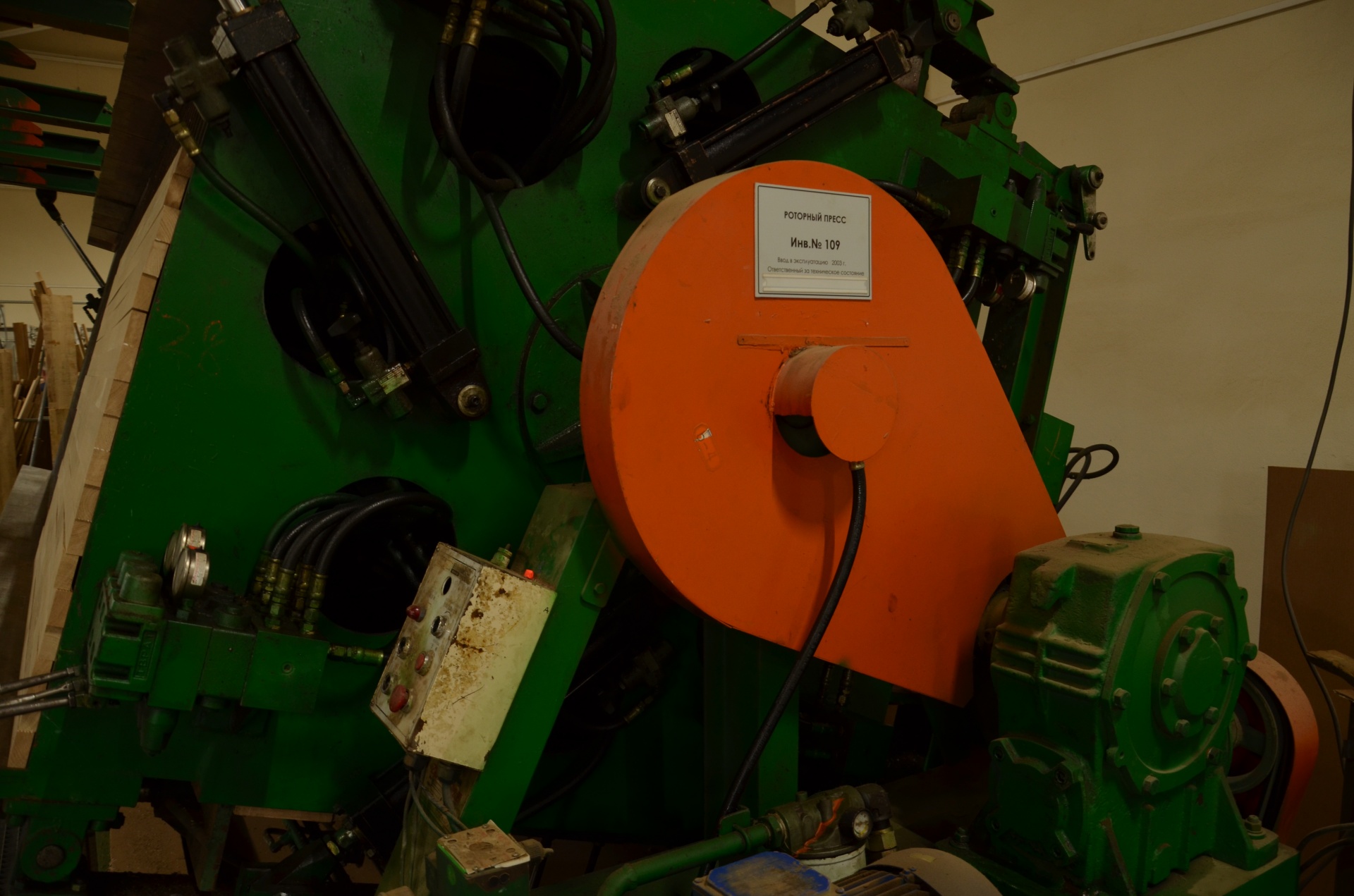

Поворот ротора осуществляется посредством гидропривода и последующей фиксацией в рабочем положении с панели управления.
Рабочий стол представляет собой рамную конструкцию с гидравлическими прессующими блоками. Каждый блок на столе может быть установлен независимо от других и имеет собственные регулировки. Усилие сжатия прессующих блоков обеспечивается гидроцилиндрами, усилие прессования контролируется по манометру с панели управления. Давление в системе может быть отрегулировано переливным клапаном. Гидроцилиндры на каждом рабочем столе разделены по управлению на две группы, что позволяет изготовление двух щитов одновременно различных по длине.
Габариты рабочей поверхности: 6000*1120*140
