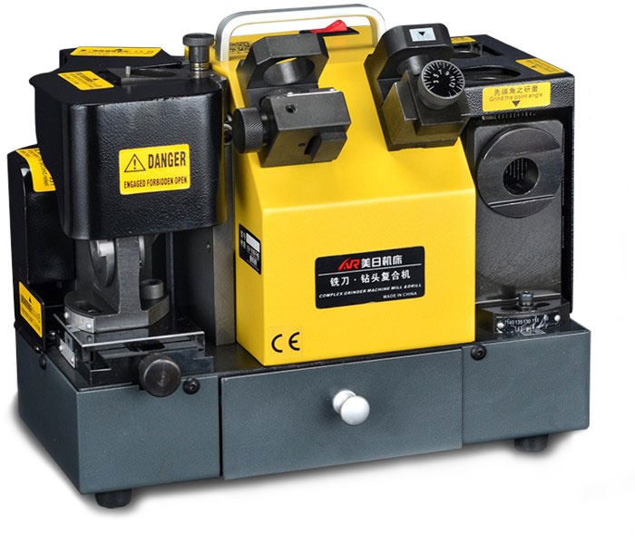

Станок для заточки сверл и фрез MRCM MR-F6
Обновлено 06.02.2024 302350
Главные аргументы: качество, эффективность и цена
  1. Удобный станок для заточки сверл диаметром от 13 до 32 мм и фрез диаметром от 12 до 30 мм.
  2. Для спиральных сверл: заточка угла при вершине c затыловкой, заднего угла и подточка перемычки.
  3. Для концевых фрез: заточка торцевых режущих кромок, заточка заднего угла и подточка перемычки 2-х, 3-х и 4-х зубых концевых фрез.
  4. Легкая, быстрая и качественная заточка стандартных спиральных сверл и концевыъ фрез из твердых сплавов и быстрорежущей стали.
  5. Очень простая работа на станке, не требующая никаких специальных знаний и навыков.
  6. Подточка перемычки для улучшения врезания сверла, повышения времени его стойкости и точности просверленного отверстия.
  7. Два высококачественных заточных круга Legao (Тайвань) с долгим сроком службы в комплекте поставки.
  8. Быстрое и качественное восстановление режущих кромок и геометрии изношенных сверл и фрез.
  9. Легкая компактная конструкция, удобная для транспортировки.
Угол при вершинеЗадний уголПеремычка
2-х зубая фреза3-х зубая фреза4-х зубая фреза
Основные технические характеристики станка.
МодельMR-F6
Номер арт.730 3900
Цена (без учета НДС), руб256 000
Цена (с учетом НДС), руб270 500
Наличиена складе
Технические характеристики
Электродвигатель250 Вт
Напряжение питания220 В
Число оборотов4400 об/мин
Диаметр затачиваемого сверлаØ13 - Ø32 мм
Диаметр затачиваемой фрезыØ12 - Ø30 мм
Угол при вершине сверла95° - 135°
Угол при вершине фрезы0° - 5°
Габаритные размеры станка350 x 250 x 300 мм
Масса станка48 кг
Комплект поставки:
  1. 21 цанга от Ø12 до Ø32 мм.
  2. Комплект заточных кругов (2 шт.) CBN (кубический нитрид бора) для заточки сверл и фрез из быстрорежущей стали (HSS).
  3. Руководство по эксплуатации на русском языке.
