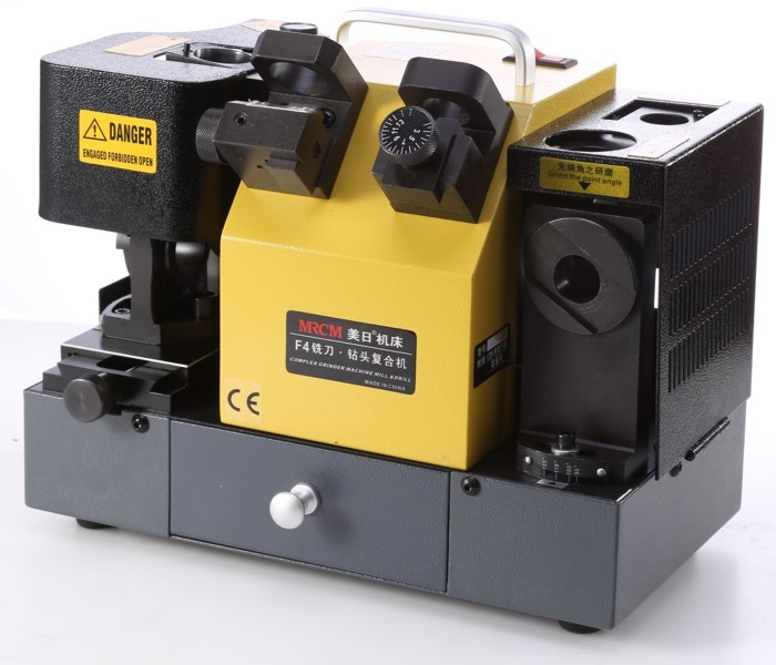

Станок для заточки сверл и фрез MRCM MR-F4
Обновлено 23.09.2023 312820
Главные аргументы: качество, эффективность и цена
  1. Удобный станок для заточки сверл диаметром от 3 до 13 мм и фрез диаметром от 4 до 14 мм.
  2. Для спиральных сверл: заточка угла при вершине c затыловкой, заднего угла и подточка перемычки.
  3. Для концевых фрез: заточка торцевых режущих кромок, заточка заднего угла и подточка перемычки 2-х, 3-х и 4-х зубых концевых фрез.
  4. Легкая, быстрая и качественная заточка стандартных спиральных сверл и концевыъ фрез из твердых сплавов и быстрорежущей стали.
  5. Очень простая работа на станке, не требующая никаких специальных знаний и навыков.
  6. Подточка перемычки для улучшения врезания сверла, повышения времени его стойкости и точности просверленного отверстия.
  7. Два высококачественных заточных круга Legao (Тайвань) с долгим сроком службы в комплекте поставки.
  8. Быстрое и качественное восстановление режущих кромок и геометрии изношенных сверл и фрез.
  9. Легкая компактная конструкция, удобная для транспортировки.

Основные технические характеристики станка.
МодельMR-F4
Номер арт.730 3800
Цена (без учета НДС), руб161 000
Цена (с учетом НДС), руб170 000
Наличиена складе
Технические характеристики
Электродвигатель250 Вт
Напряжение питания220 В
Число оборотов4400 об/мин
Диаметр затачиваемого сверлаØ3 - Ø13 мм
Диаметр затачиваемой фрезыØ4 - Ø14 мм
Угол при вершине сверла95° - 135°
Габаритные размеры станка460 x 240 x 220 мм
Масса станка30,5 кг
Комплект поставки:
  1. 12 цанг от Ø3 до Ø14 мм.
  2. Комплект заточных кругов (2 шт.) CBN (кубический нитрид бора) для заточки сверл и фрез из быстрорежущей стали (HSS).
  3. Руководство по эксплуатации на русском языке.
Рекомендуемые дополнительные принадлежности:
 Номер арт.Цена,
руб. с НДС
Комплект заточных кругов (2 шт.) CBN (кубический нитрид бора) для заточки сверл и фрез из быстрорежущей стали (HSS)730 385019 500на складе
Комплект заточных кругов (2 шт.) SDC (синтетический алмаз) для заточки сверл и фрез из твердого сплава (HM)730 386019 500на складе
