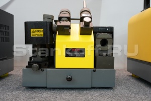

  • Удобный станок для заточки сверл диаметром от 3 до 13 мм и фрез диаметром от 4 до 14 мм;
  • Для спиральных сверл: заточка угла при вершине c затыловкой, заднего угла и подточка перемычки;
  • Для концевых фрез: заточка торцевых режущих кромок, заточка заднего угла и подточка перемычки 2-х, 3-х и 4-х зубых концевых фрез;
  • Легкая, быстрая и качественная заточка стандартных спиральных сверл и концевых фрез из твердых сплавов и быстрорежущей стали;
  • Совмещает возможности станков MR-13D и MR-X3;
  • Очень простая работа на станке, не требующая никаких специальных знаний и навыков;
  • Подточка перемычки для улучшения врезания сверла, повышения времени его стойкости и точности просверленного отверстия;
  • Три цанговых патрона с 12 цангами ER20 в комплекте поставки;
  • Два высококачественных заточных круга Legao (Тайвань) с долгим сроком службы в комплекте поставки;
  • Быстрое и качественное восстановление режущих кромок и геометрии изношенных сверл и фрез;
  • Легкая компактная конструкция, удобная для транспортировки.

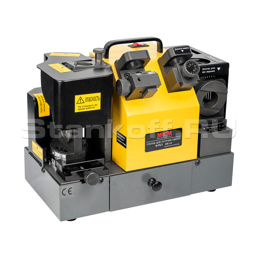

Конструктивные особенности
Комплект цанг
Комплект цанг
В комплект поставки входят 12 цанг ER20
Заточка концевых фрез
Гнезда для заточки режущих кромок, заднего угла и подточки перемычки фрез.
Левый заточной круг
Левый заточной круг
Тайваньский заточной круг Legao для заточки фрез.
Юстировочные устройства
Точная и простая установка фрез и сверл в патроне.
Заточка спиральных сверл
Гнезда для заточки угла при вершине, заднего угла и подточки перемычки сверл
Правый заточной круг
Тайваньский заточной круг Legao для заточки сверл.
