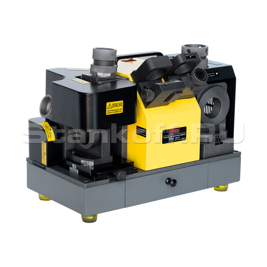

Станок для заточки сверл и фрез MRCM MR-F6
Преимущества
  1. Удобный станок для заточки сверл диаметром от 12 до 30 мм и фрез диаметром от 13 до 30 мм;
  2. Для спиральных сверл: заточка угла при вершине c затыловкой, заднего угла и подточка перемычки;
  3. Для концевых фрез: заточка торцевых режущих кромок, заточка заднего угла и подточка перемычки 2-х, 3-х и 4-х зубых концевых фрез;
  4. Легкая, быстрая и качественная заточка стандартных спиральных сверл и концевых фрез из твердых сплавов и быстрорежущей стали;
  5. Очень простая работа на станке, не требующая никаких специальных знаний и навыков;
  6. Подточка перемычки для улучшения врезания сверла, повышения времени его стойкости и точности просверленного отверстия;
  7. Три цанговых патрона с 18 цангами ER40 в комплекте поставки;
  8. Два высококачественных заточных круга Legao (Тайвань) с долгим сроком службы в комплекте поставки;
  9. Быстрое и качественное восстановление режущих кромок и геометрии изношенных сверл и фрез;
  10. Легкая компактная конструкция, удобная для транспортировки.

Стандартная комплектация
  • 19 цанг ER40 от Ø12 до Ø30 мм.
  • 3 цанговых патрона ER40 (для сверл, для 2-х и 4-х зубых фрез, для 3-х зубых фрез).
  • Комплект заточных кругов (2 шт.): CBN (кубический нитрид бора) для заточки сверл из быстрорежущей стали (HSS), SDC (синтетический алмаз) для заточки фрез из твердого сплава (HM).
  • Руководство по эксплуатации на русском языке.
Число оборотов, об/мин 4400
Диаметр затачиваемого сверла, мм Ø12 - Ø30
Диаметр затачиваемой фрезы, мм Ø13 - Ø30
Количество зубьев фрезы 2, 3, 4
Угол при вершине сверла 90° - 140°
Угол наклона режущих кромок фрезы 0° - 3°
Электродвигатель, кВт 0,25
Напряжение питания, В 220
Габаритные размеры станка, мм 420 x 230 x 285
Масса станка, кг 48
