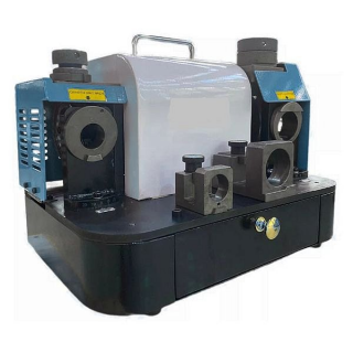

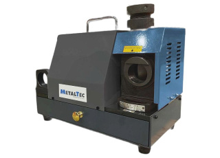

Станок для заточки сверл MetalTec M21
Заточной станок MetalTec M21 предназначен для заточки сверл из твердого сплава и инструментальных сталей диаметром 2 - 13 мм.
ОБЛАСТЬ ПРИМЕНЕНИЯ
Станок рекомендуется для металлообрабатывающих производств, а также производств по обработке полимерных материалов и пластиков, где применяются сверла из инструментальных сталей и твёрдых сплавов. Также станок рекомендуется для сервисных центров по заточке режущего инструмента.
ОСОБЕННОСТИ
  • Экономичен и практичен, имеет высокую экономию расхода и высокую эффективность в использовании.
  • На станок установлен алмазный шлифовальный диск, обладающий точным углом заточки и длительным сроком эксплуатации.
  • Станок оборудован регулируемой неподвижной точкой (неподвижным центром), которая, контролируя качество и точность изделия, продлевает срок службы сверла.

Диапазон заточки, мм 2 - 13
Параметры патрона ER20
Скорость вращения, об/мин 4400
Угол при вершине сверла, ° 95 - 135
Шлифовальный диск CBN #230 нерж. сталь (SDC вольфрамовая сталь - опция)
Двигатель
Напряжение, В 220
Частота, Гц 50 / 60
Мощность, кВт 0.12
Габаритные размеры
Длина, мм 320
Ширина, мм 180
Высота, мм 190
Вес нетто, кг 8
