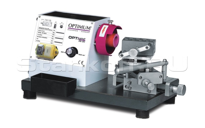

Универсальный заточной станок для сверл различных типов. Предназначен для заточки сверл диаметром от 3 до 20 мм. Возможна заточка сверл всех стандартных типов из инструментальной, быстрорежущей сталей и твердых сплавов. Бесступенчатое регулирование числа оборотов для оптимальной заточки сверл из различных материалов. Массивная литая плита-основание эффективно гасит вибрации. Уравновешенный ротор на качественных роликоподшипниках.Призматические направляющие суппорта. Точное центрирование сверла. К станку прилагается таблица с углами заточки сверл. Пылевлагозащищенный выключатель с кнопкой аварийной остановки.
Шлифовальный круг Правильная сухая заточка
Суппорт Точное центрирование и надежный зажим
