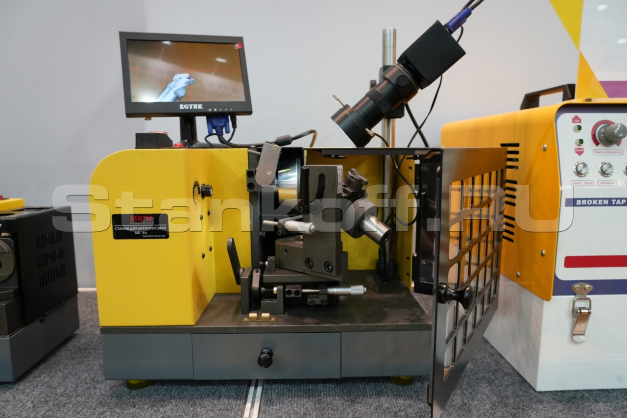

  1. Удобный станок для заточки спиральных сверл малого диаметра от 0,8 до 6 мм.
  2. Оснащен видеокамерой с 8-кратным оптическим увеличением и 7-дюймовым экраном для контроля установки сверла в цанговом патроне, процесса и качества заточки.
  3. Заточка угла при вершине c затыловкой, заднего угла и перемычки.
  4. Легкая, быстрая и качественная заточка стандартных спиральных сверл из твердых сплавов и быстрорежущей стали.
  5. Подточка перемычки для улучшения врезания сверла, повышения времени его стойкости и точности просверленного отверстия.
  6. Простая работа на станке, не требующая никаких специальных знаний и навыков.
  7. Видеосистема высокого разрешения с микропроцессорным управлением.
  8. Цанговый патрон с 11 цангами ER16М в комплекте поставки.
  9. Высококачественный заточной круг Legao (Тайвань) с долгим сроком службы в комплекте поставки.
  10. Быстрое и качественное восстановление режущих кромок и геометрии изношенных сверл.
  11. Легкая компактная конструкция, удобная для транспортировки.

Конструктивные особенности
Шкала заднего угла
Шкала заднего угла
Регулировка формы поверхности заднего угла.
Поворотная платформа
Установка угла при вершине сверла.
Заточное устройство
Заточное устройство
Большие возможности позицирования сверла.
Юстировочное устройство
Удобная установка вылета сверла.
Держатель патрона
Держатель патрона
Надежное зажатие патрона для качественной заточки.
Экран
Экран
7-дюймовый экран для контроля установки сверла.
Видеокамера
Видеокамера
8-кратный оптический зум покажет мельчайшие детали.
Комплект поставки
Комплект поставки
В комплекте поставки 11 цанг ER16М и зажимный ключ.
Стандартная комплектация
  • 11 цанг ER16М размером Ø1, Ø1,5, Ø2, Ø2,5, Ø3, Ø3,5, Ø4, Ø4,5, Ø5, Ø5,5, Ø6 мм.
  • Заточной круг CBN (кубический нитрид бора) для заточки сверл из быстрорежущей стали (HSS).
  • Цанговый патрон ER16M со специальным ключом.
  • Видеокамера с объективом.
  • LED-экран (7 дюймов).
  • Накамерная светодиодная лампа.
  • Обслуживающий инструмент.
  • Руководство по эксплуатации на русском языке.
