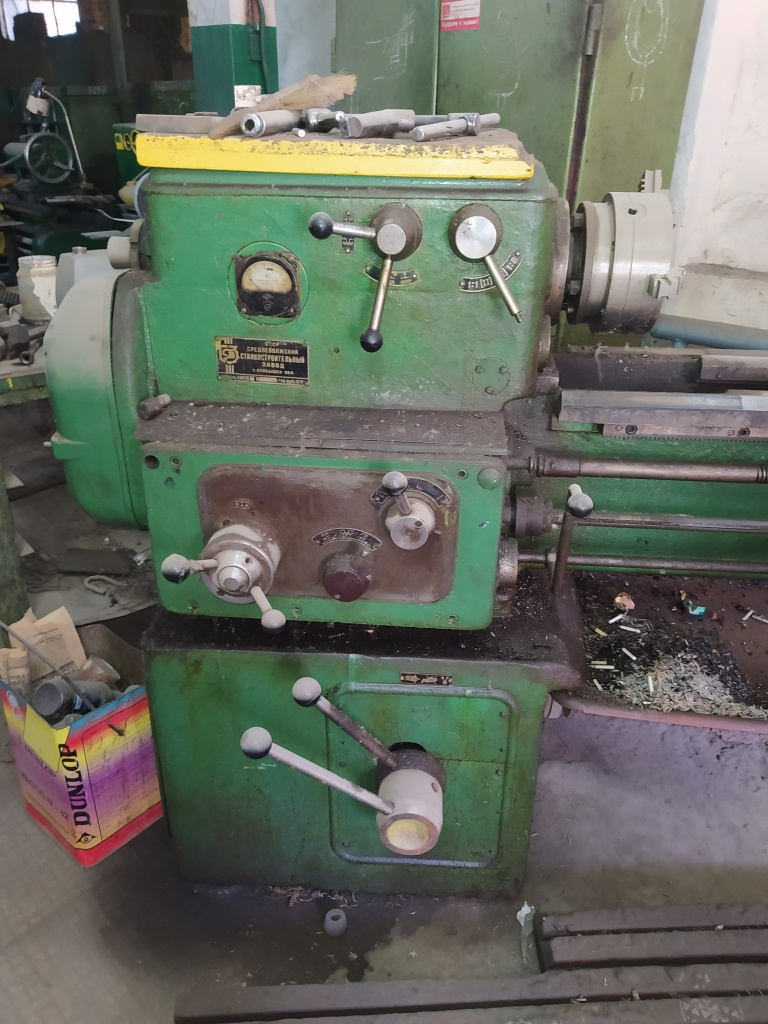

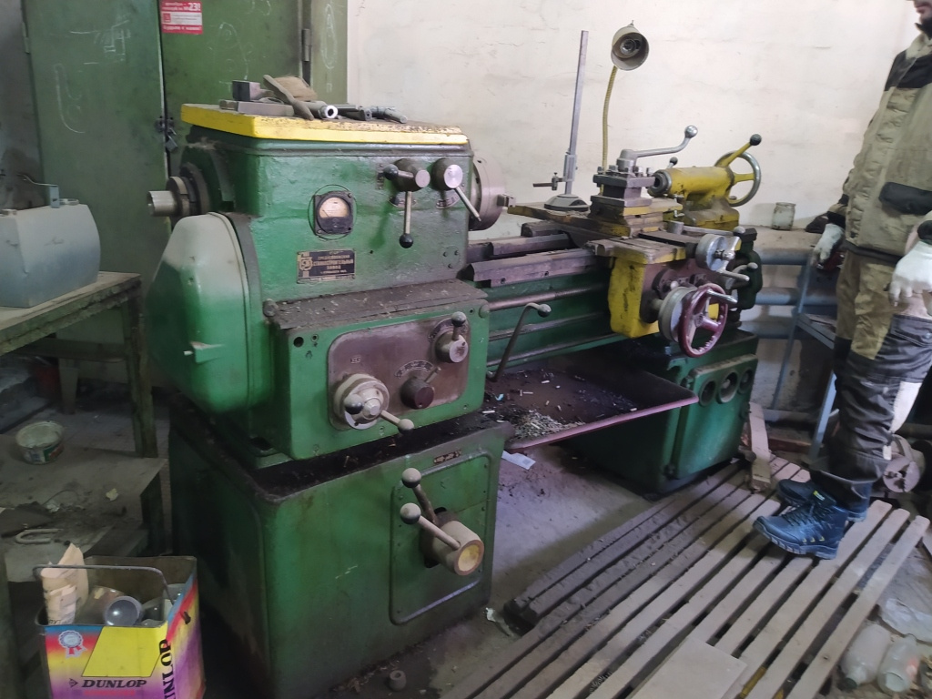

Станок токарно-винторезный SV18RA. РМЦ 1400 ммСтанок токарно-винторезный SV18RA. РМЦ 1400 мм . Чехия.
