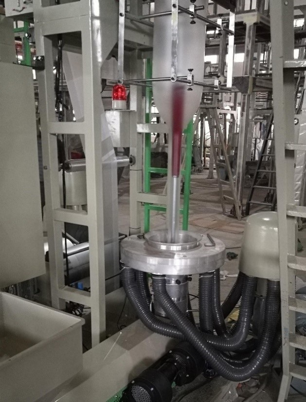

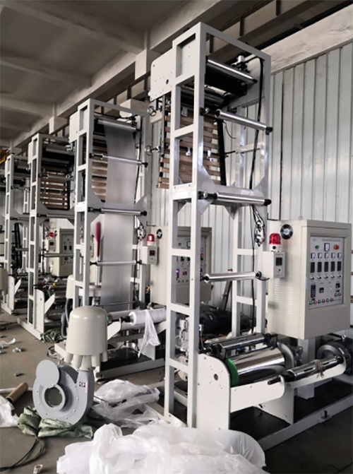

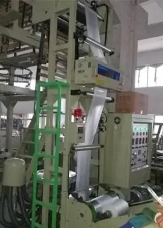

Экструдер для производства полиэтиленовой пленки MD-E500
Обновлено 17.10.2023 342099
  • Подходящий материал: HDPE, LDPE, LLDPE
  • Максимальная ширина пленки: 500 мм
  • Толщина пленки:
  • HDPE 0.008 - 0.08 мм
  • LDPE 0.02 - 0.10 мм
  • Максимальная производительность:
  • HDPE 35 кг/ч
  • LDPE 40 кг/ч
  • Общая мощность: ~ 15 кВт
  • Напряжение: 380 Вт
  • Частота: 50 Гц
Блок экструзии
  • Диаметр шнека: 45 мм
  • Соотношение длины шнека к диаметру: 28:1
  • Материал 38 CRMOALA
  • Мощность вентилятора охлаждения: 250 Вт * 2шт
  • Количество зон термоконтроля: 3 шт
  • Мощность главного двигателя: 11 кВт
Экструзионная фильера
  • Диаметр комплектной фильеры: 60 мм
  • Количество зон термоконтроля: 2 шт
  • Диаметр воздушного кольца: 620 мм
  • Мощность вентилятора охлаждения: 1.5 кВт
Приемный блок
  • Диаметр верхних валов: 138 мм
  • Длина верхних валов: 550 мм
  • Ширина валика для тиснения: 450 мм
  • Мощность натяжного двигателя: 0.75 кВт
Блок намотки
  • Тип намотки: Одинарная намотка
  • Ширина валов намотки: 550 мм
  • Мощность двигателя: 1.1 кВт
  • Скорость намотки: 10-80 м/мин
  • Габаритный размер: 1450 х 2280 х 3200 мм
  • Вес: 2000 кг
