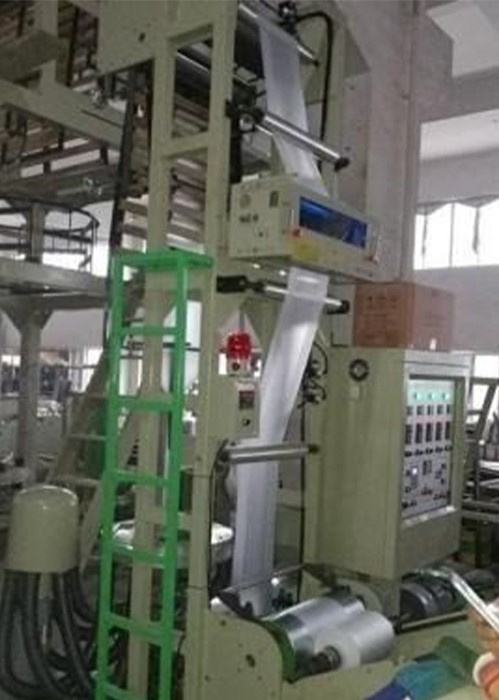

Экструдер для производства полиэтиленовой пленки MD-E400
Обновлено 22.09.2023 835308
Основные характеристики
  • Подходящий материал: HDPE, LDPE, LLDPE
  • Максимальная ширина пленки: 400 мм
  • Толщина пленки:
  • HDPE 0.008 - 0.08 мм
  • LDPE 0.02 - 0.10 мм
  • Максимальная производительность:
  • HDPE 20 кг/ч
  • LDPE 25 кг/ч
  • Общая мощность: ~ 12 кВт
  • Напряжение: 380 Вт
  • Частота: 50 Гц
Блок экструзии
  • Диаметр шнека: 35 мм
  • Соотношение длины шнека к диаметру: 30:1
  • Материал 38 CRMOALA
  • Мощность вентилятора охлаждения: 200 Вт * 2шт
  • Количество зон термоконтроля: 2 шт
  • Мощность главного двигателя: 7.5 кВт
Экструзионная фильера
  • Диаметр комплектной фильеры: 40 мм
  • Диаметр воздушного кольца: 470 мм
  • Мощность вентилятора охлаждения: 1.5 кВт
Приемный блок
  • Диаметр верхних валов: 138 мм
  • Длина верхних валов: 450 мм
  • Ширина валика для тиснения: 400 мм
  • Мощность натяжного двигателя: 0.75 кВт
Блок намотки
  • Тип намотки: Одинарная намотка
  • Ширина валов намотки: 450 мм
  • Мощность двигателя: 1 кВт
  • Скорость намотки: 10-80 м/мин
  • Габаритные размеры: 1400 х 2000 х 3200 мм
  • Вес: 1800 кг
