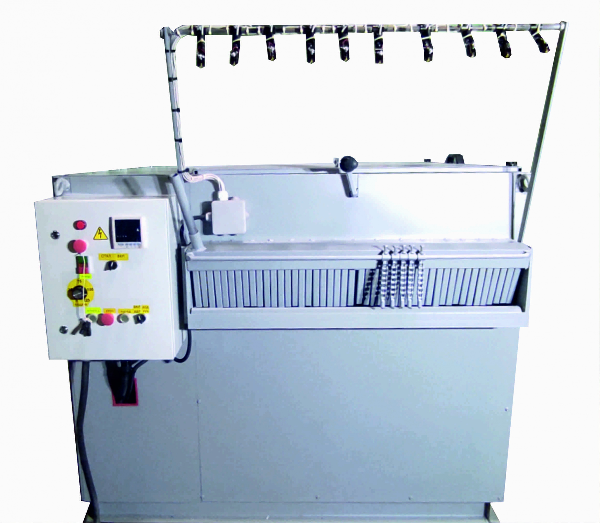

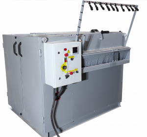

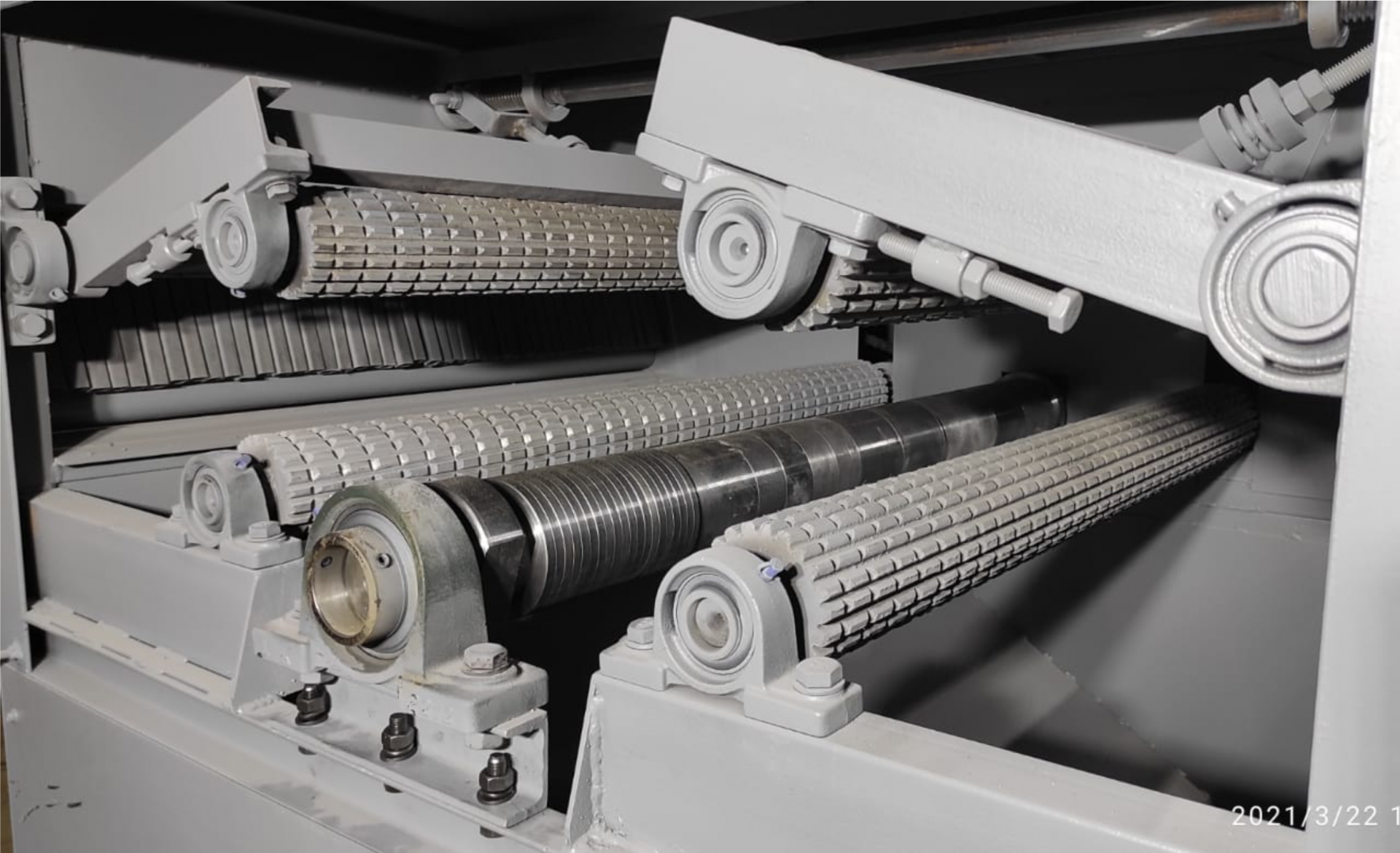

Станок кромкообрезной многопильный - назначение: многопильный станок с высотой пропила до 100 мм; дисковый кромкорез обладающий высоким уровнем производительности.
Станок кромкообрезной многопильный оборудован когтевой защитой для предотвращения обратной подачи на входе и для обеспечения безопасности при распиловке путем поднятия защиты.
Расстояние между пилами регулируется проставками и максимальное количество пил предусмотренное для установки составляет 10 шт. Максимальная скорость пиления составляет 30 метров в минуту.
Возможная установка лазерных указателей пропила для визуального позиционирования заготовки по отношению к пильным дискам. (по запросу клиента)
Максимальная высота пропила, мм: 100.
Максимальное расстояние между крайними пилами, мм: 970.
Скорость подачи (за счет регулировки частоты), м/мин: 0-30
Диаметр устанавливаемых пил, мм: 350, 250.
Максимальное количество пил: 10.

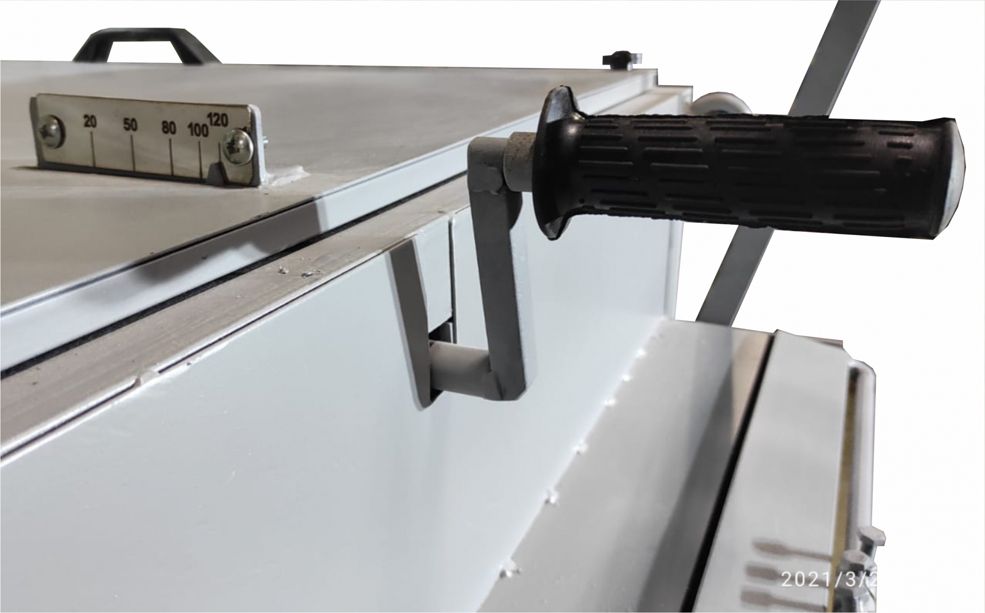

Настройка минимальной толщины обрабатываемой доски: Винтовая.
Мощность двигателя пильных дисков, кВт: от 30
Частота вращения пильного вала, об/мин: 3000.
Габариты станка (ДхШхВ), мм: 1680х1660х1350.
Масса станка, кг: 1140.
Чтобы заказать Станок дисковый многопильный СМК-1000 в компании Геликон-А, позвоните по телефону или оставьте заявку на сайте.
Род тока питающей сети:переменный
трехфазный
Частота тока,Гц:50
Используемое напряжение, В:380
Максимальная высота пропила:
  • наибольшая, мм
  • наименьшая, м
  • 100
  • 20
Длина обрабатываемого материала, не менее:
  • максимальная, мм
  • минимальная, м
  • 6300
  • 900
Настройка минимальной толщины доски:винтовая (выставляется по шкале)
Скорость резания, м/c, не менее:54
Номинальная скорость подачи, м/мин:0-30
Количество пил, шт., не более:до 10
Расстояние между крайними пилами, мм, не более:970
Диаметр пил, мм, наибольший:250-350
Номинальный диаметр посадочной шейки под инструмент, мм:75
Настройки расстояния между пилами:регулируется проставками
Норма обслуживания, чел:2
Редуктор червячный:NMRW 090-40-35-2,2-В5-В3
Кол-во электродвигателей, шт:2
Электродвигатель главного привода (пильного вала) номинальная мощность, кВт:30 (37, 45)
Номинальная частота вращения, об/мин:3000
Электродвигатель привода подачи:
  • номинальная мощность, кВт
  • номинальная частота вращения, об/мин
  • 2,2
  • 1500
Суммарная мощность электродвигателей, кВт:32,2 (39,2; 47,2)
Масса, кг1140
Габаритные размеры станка:
  • длина, мм
  • ширина, мм
  • высота, мм
  • 1680
  • 1660
  • 1350
Стол подающий по запросу заказчика:
  • длина, мм
  • ширина, мм
  • высота, мм
  • масса, кг
  • 4800
  • 1050
  • 870
  • 180
Транспортные габариты со столом:
  • длина, мм
  • ширина, мм
  • высота, мм
  • масса, кг
  • 1680
  • 1660
  • 1730
  • 1320
