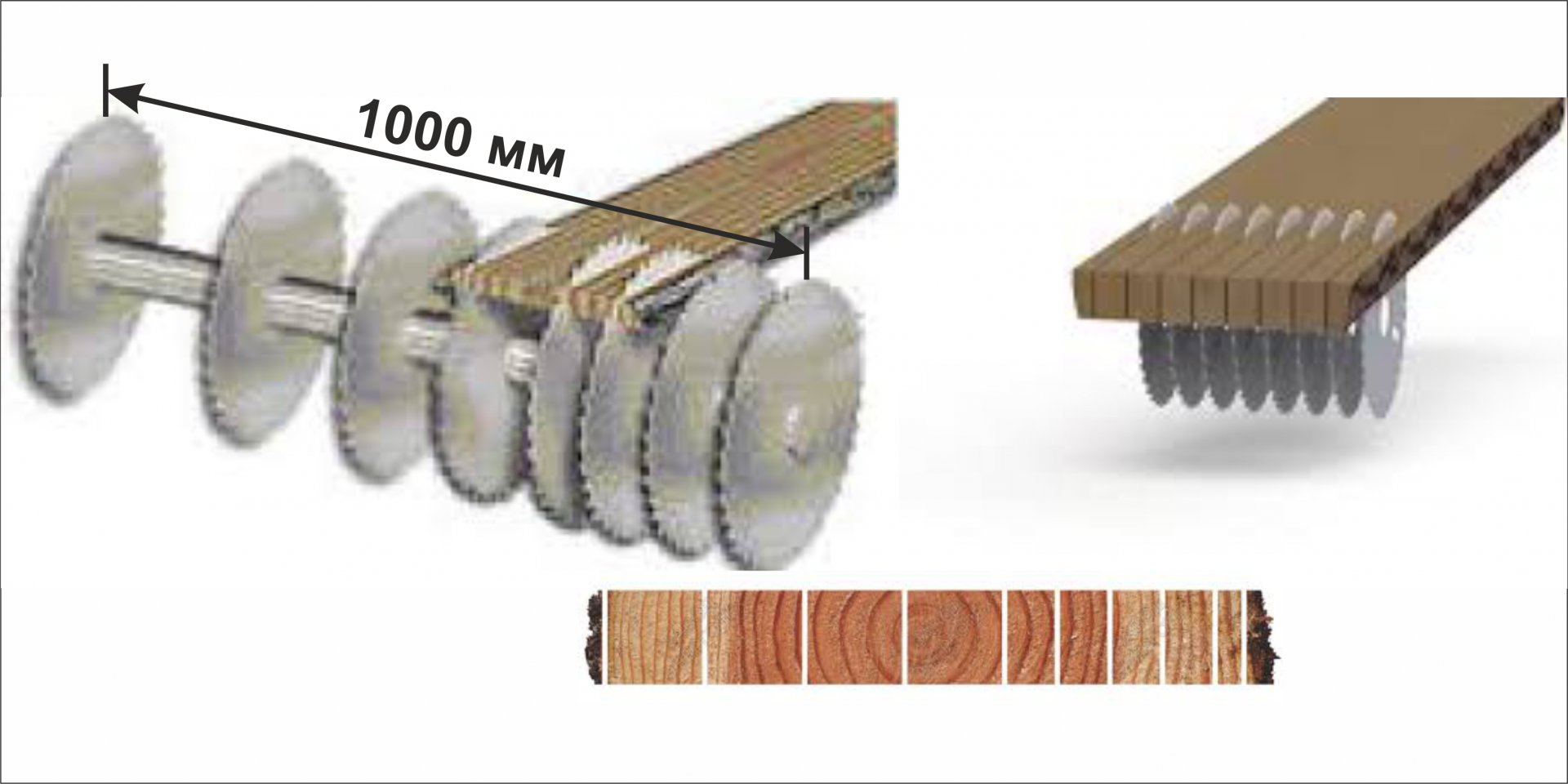

Станок кромкообрезной многопильный с высотой пропила до 120 мм обладает высокой производительностью и непревзойденным качеством получаемого пиломатериала. Станок оборудован длинным валом и широким подающим столом. Мощный стальной корпус из 16-ти мм стали обеспечивает жесткость и надежность станка. Возможна установка пил на различном расстоянии, что позволяет обрабатывать материал различной ширины без дополнительной перенастройки станка.

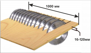

Расстояние между крайними пилами 1000 мм - увеличенный размер постава позволит иметь запас в случае пиления неровных заготовок, а также с широким комелем.Плавная регулировка хода - позволяет выбирать максимальную скорость в зависимости от толщины заготовки, что увеличит производительность станка.Плавный пуск двигателя - обеспечивает защиту от перегрузки в электрической сети.Максимальная скорость пиления до 30 м/мин - обеспечивает высокую производительность.Когтевая защита - обеспечивает дополнительную безопасность оператора при работе станка.Наличие амперметра - позволяет отслеживать уровень нагрузки и предотвращать возможную критическую ситуацию.

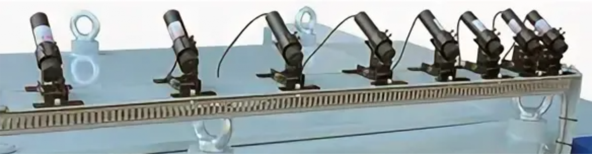

Лазерные указатели пропила.
Используются для построения линии визирования при распиловке на кромкообрезных станках (опция).
