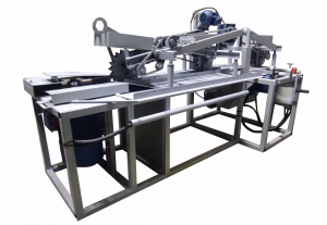

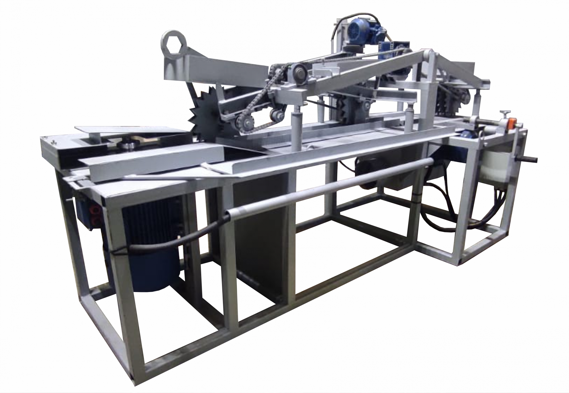

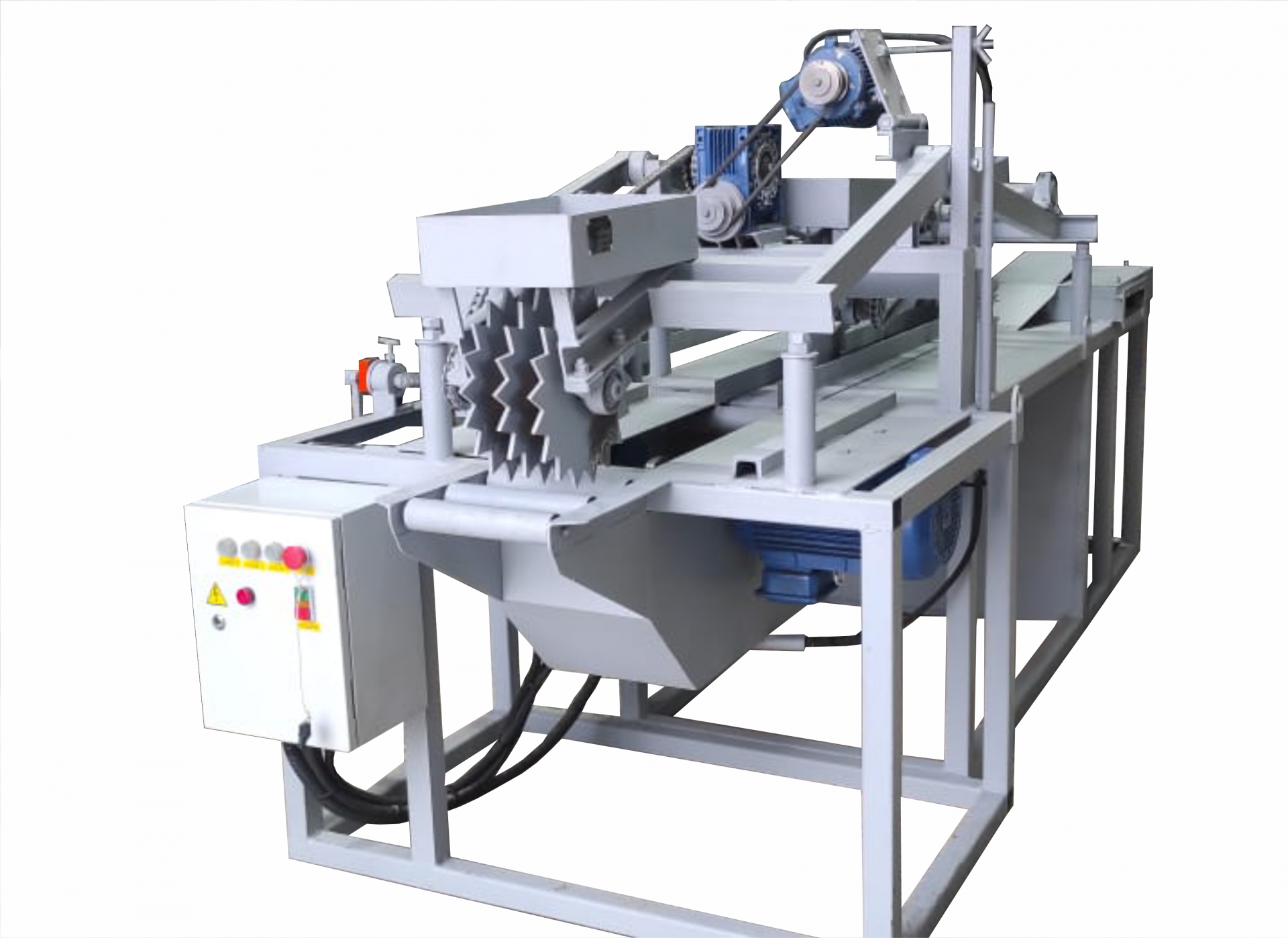

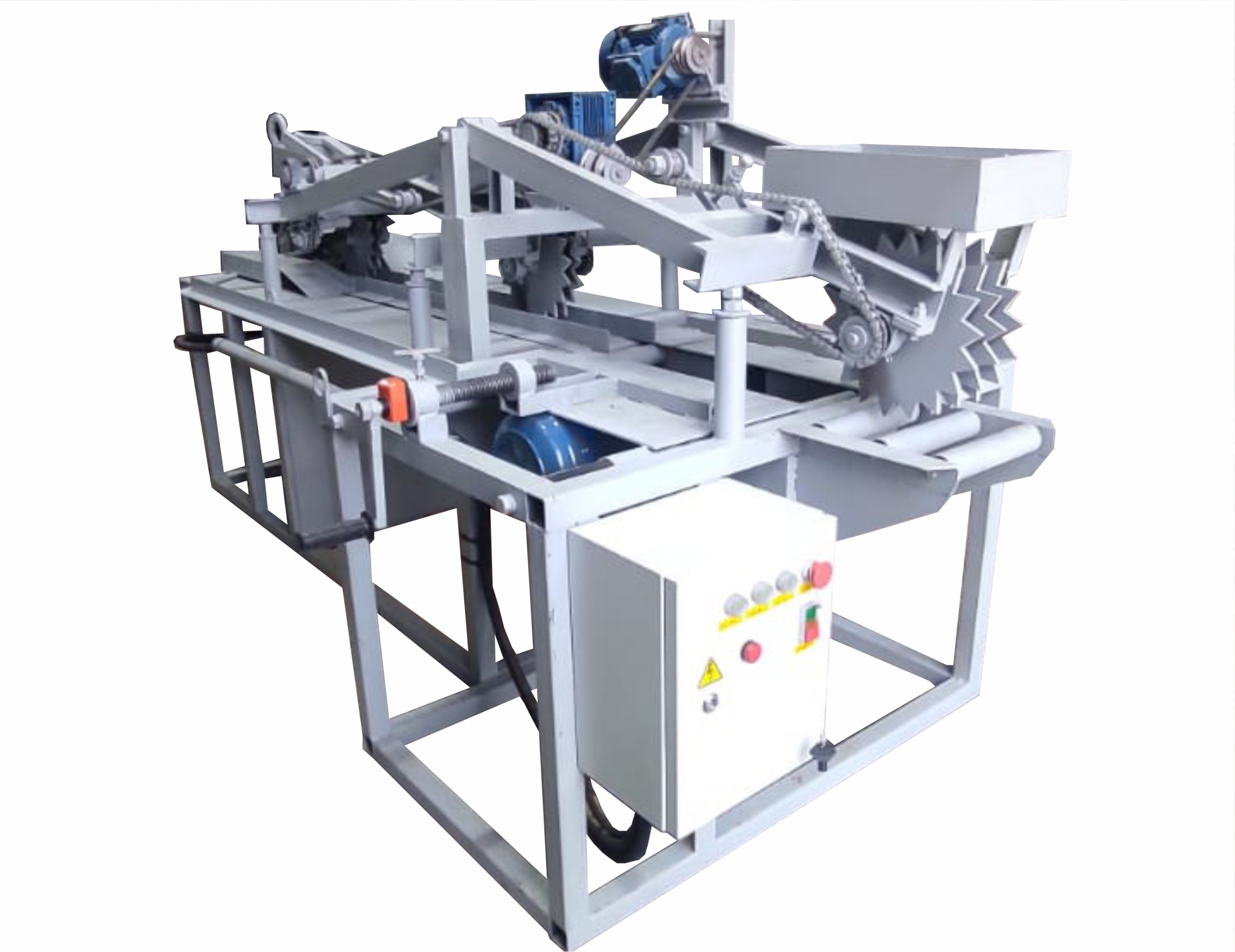

Станок горбыльно-перерабатывающий ГП-500-2-УП (с 2 прижимными вальцами, раздвижными передними пилами, уменьшенный пропил)
Обновлено 19.08.2024 346930
Модели
ГП-500-3-УП (с 3 прижимными вальцами) - Цена 295 000 руб.
Дополнительная опция
Лазерный указатель пропила 1 шт. - Цена 10 000 руб.
Пилы не входят в комплект станка
Размеры обрабатываемого материала
  • ширина заготовки, мм
  • высота заготовки, мм
  • 100-700
  • до 135
Ширина обработанного материала, мм
  • наибольшая
  • наименьшая
  • 150
  • 48
Высота обработанного материала, мм
  • наибольшая
  • наименьшая
  • 50
  • 16
Длина обработанного материала, мм
  • наибольшая
  • наименьшая
  • 7000
  • 1200
Скорость резания, м/с, не менее75
Скорость подачи, м/мин12,14,16
Количество пил, шт. не более4
Диаметр пил, мм
  • вертикальные пилы
  • горизонтальная пила
  • 450-500
  • 500
Номинальный диаметр посадочной шейки под инструмент, мм
  • вертикальные пилы
  • горизонтальные пилы
  • 50
  • 60
Номинальное расстояние от пола до рабочей поверхности, мм800
Норма обслуживания, чел2
Габаритные размеры станка
  • длина, мм
  • ширина, мм
  • высота, мм
  • 3050
  • 1250
  • 1600
Масса станка, кг, не более640
Род тока питающей сетипеременный
Частота тока, Гц50
Используемое напряжение, В380
Редуктор червячныйNRW-0.75\60
Количество электродвигателей, шт4
Электродвигатель привода горизонтальных пил
  • номинальная мощность, кВт
  • номинальная частота вращения, об/мин
  • 15
  • 2950
Электродвигатель привода вертикальных пил
  • 2 х 7,5
  • 2950
Электродвигатель привода подачи (подающих вальцов)
  • 0,55
  • 1000
Суммарная мощность электродвигателей, кВт30,55
* При диаметре пил 500 мм

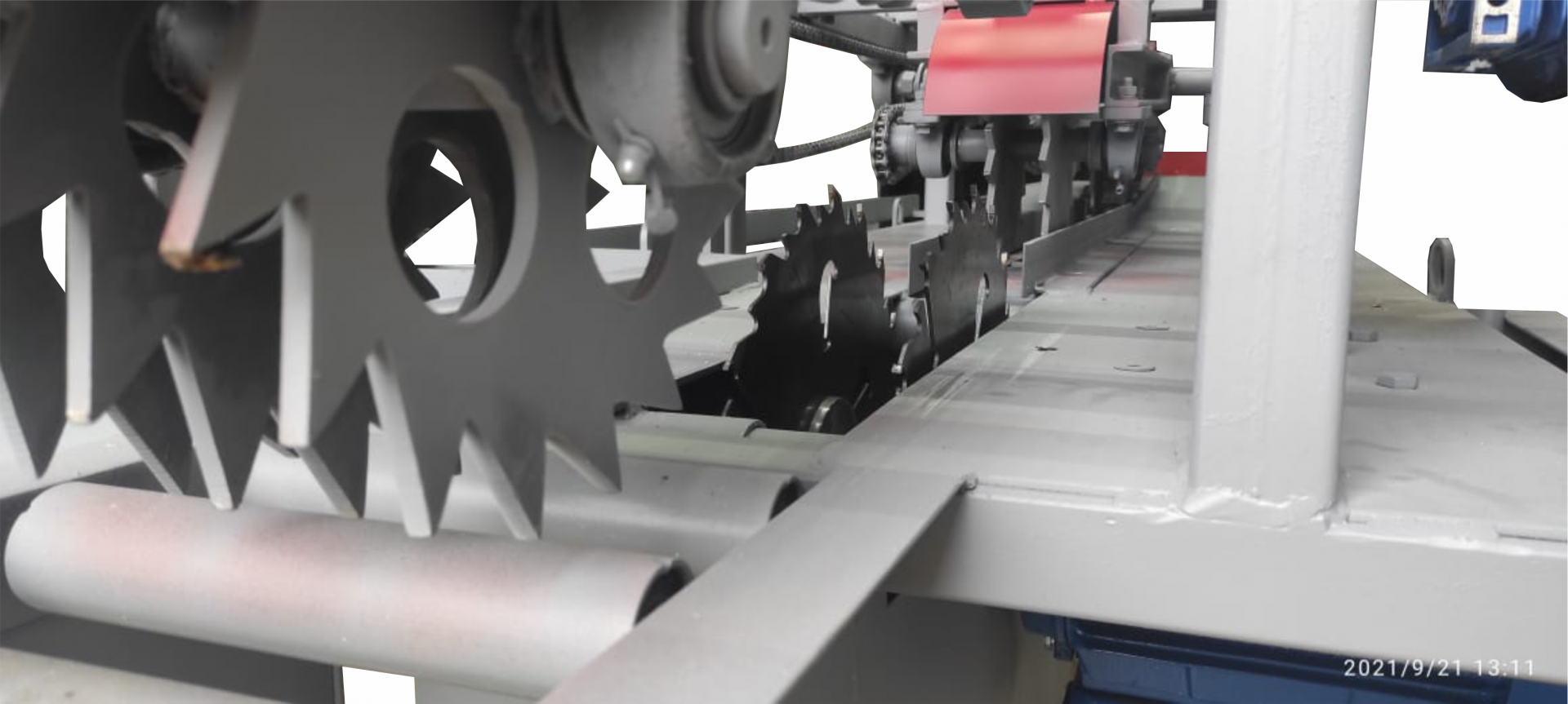

Главной задачей этого станка является получение из горбыля обрезной доски.
Обрезание кромок и горизонтальное деление горбыля производится автоматически без дополнительного участия обслуживающего персонала за одну рабочую операцию, а также может применяться в качестве кромкообрезного двухпильного станка.
Станок обрабатывает горбыль, который раньше уходил в отходы, в обрезную доску, имеющую высокую стоимость.

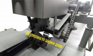

Регулирование ширины обрезки кромок выполняется при помощи винтовой пары на заданный размер оператором вручную вращением маховичка за несколько секунд (1…5).

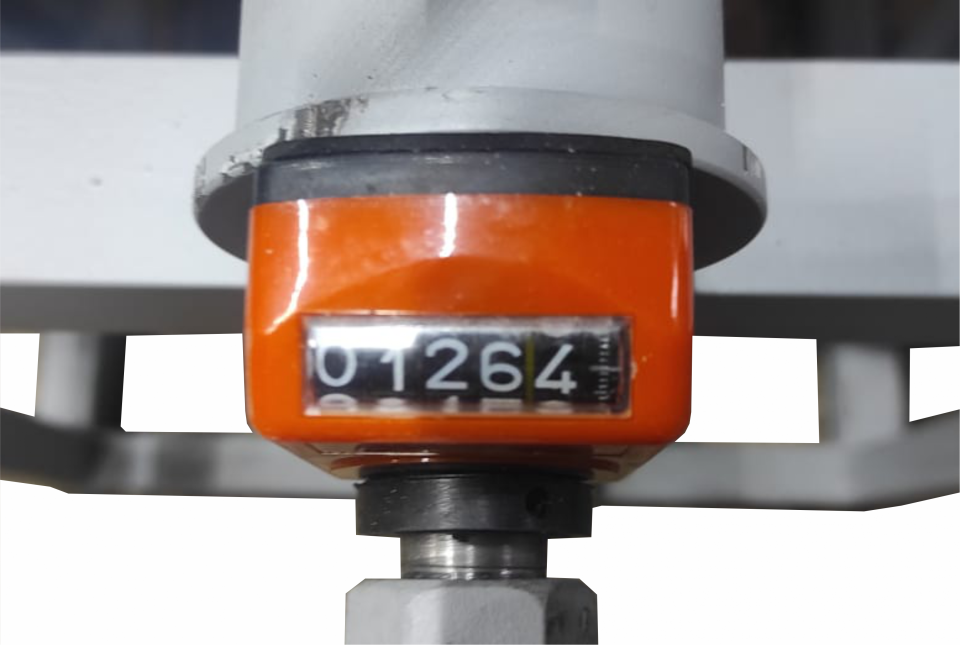

Фактическое расстояние между пилами отображается на цифровом индикаторе с точностью до 0,1 мм в диапазоне от 80 (48) до 150 (210) мм. (резервная линейка на станок также ставится).
Регулирование толщины доски осуществляется проставочными кольцами (разлучки) от 16 до 50 мм.
На станке три скорости подачи, которые легко меняются в зависимости от выпиливаемого материала. Всё это придает станку универсальность.

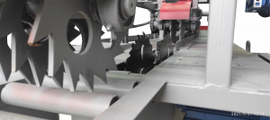

Имеется возможность установки двух пильных дисков на шпиндель, который распускает горбыль на доски в горизонтальном положении, при этом увеличивается эффективность и скорость обработки горбыля.
- оригинальная конструкция с двумя (с тремя) подающими ребордами гарантирует надежную подачу горбыля через станок;
- прижим горбыля осуществляется гравитацией, весом самих подающих реборд при необходимости в редких случаях подручным грузом (кирпичи) и надёжно удерживает горбыль в зоне обрезки кромок;
- на выходе из станка получается обрезная доска, имеющая четыре обработанные стороны;
- получаемая доска имеет отличное качество распила и высокую точность заданных размеров.
