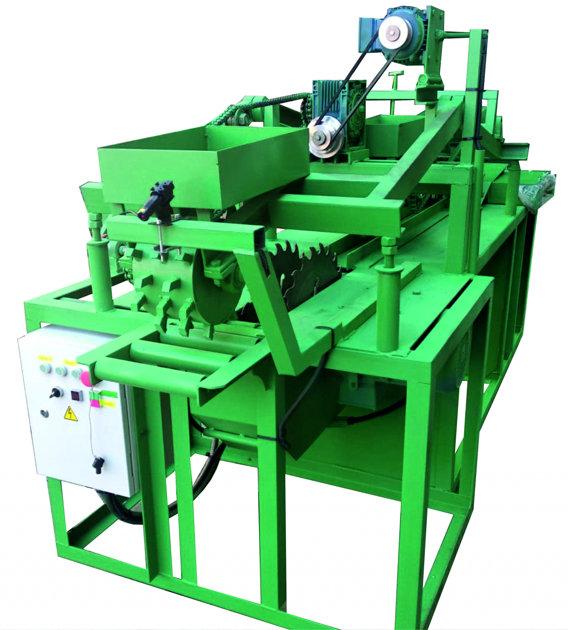

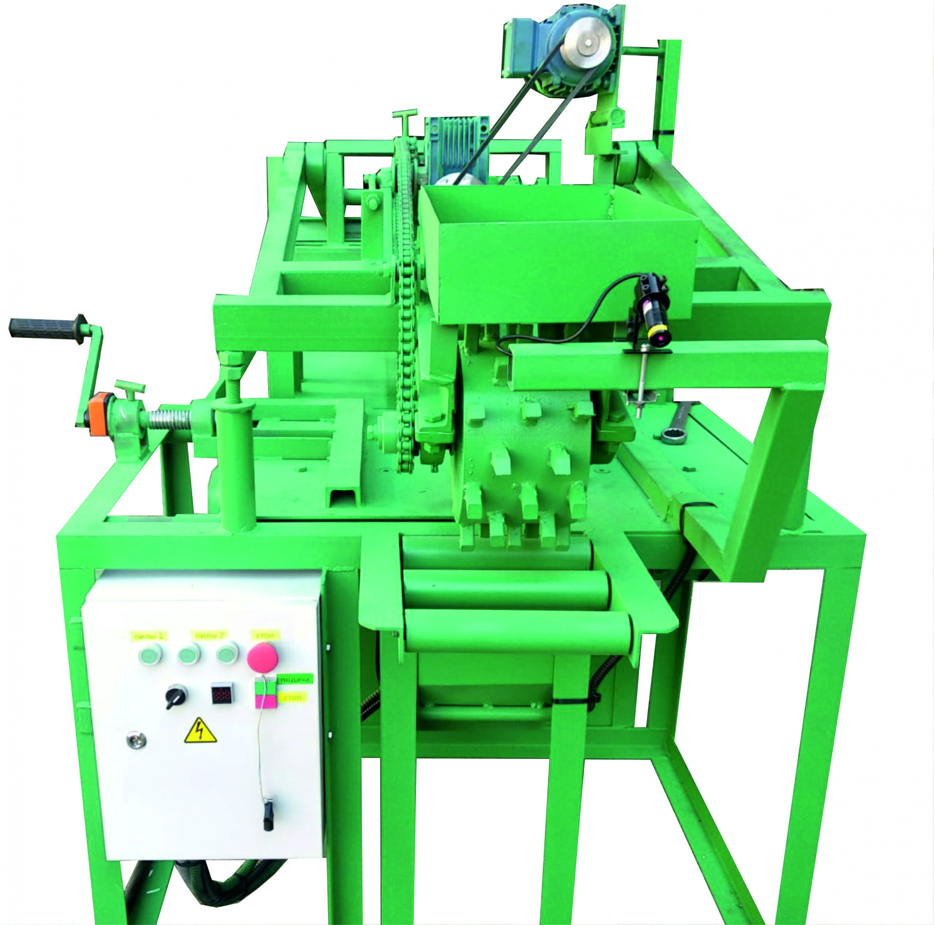

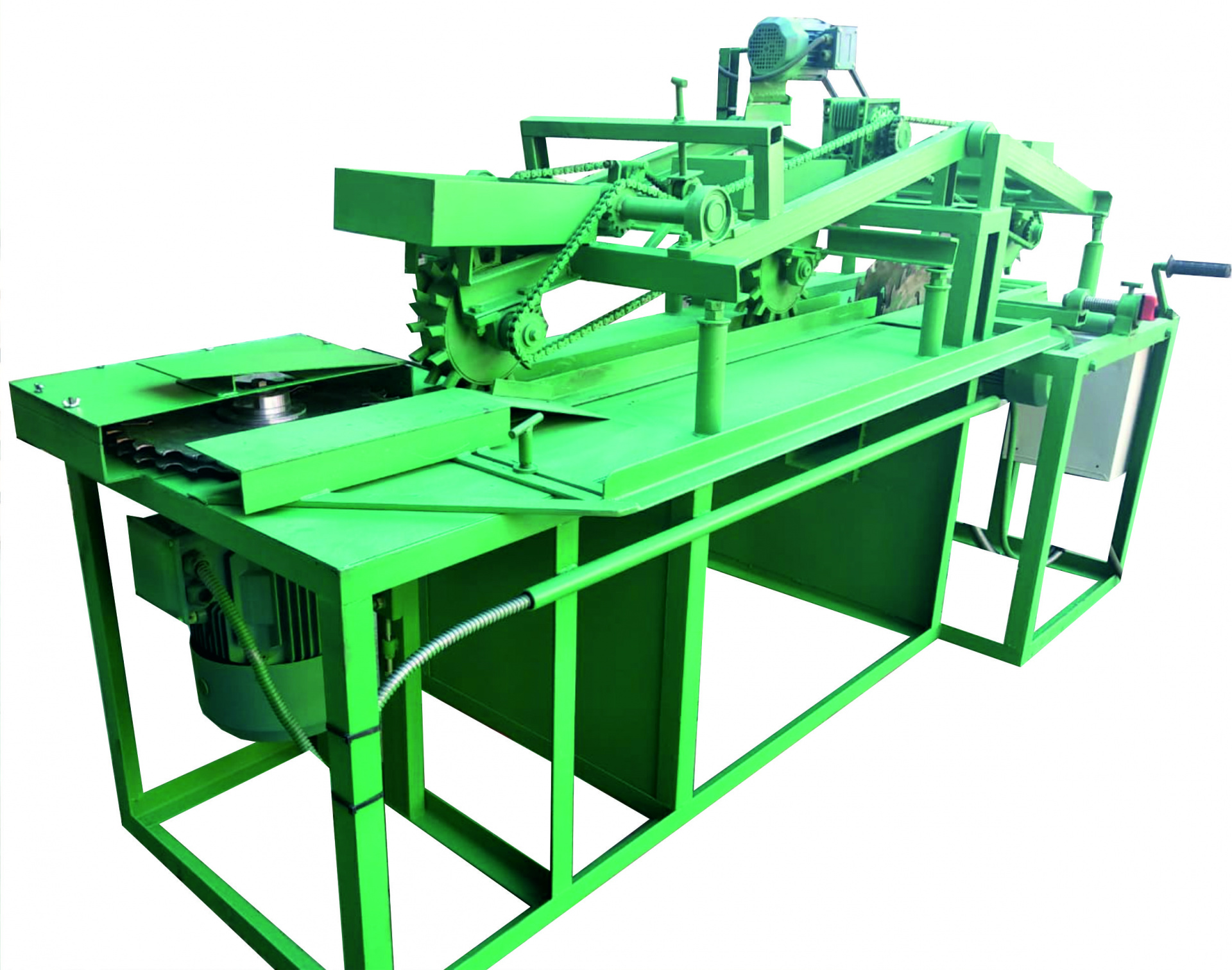

Станок горбыльно-перерабатывающий ГП-500-2 (с раздвижными передними пилами, 3-х пильный)
Обновлено 19.08.2024 84294
Пилы в комплект станка не входят
Станок горбыльно-перерабатывающий ГП-500-2(ЧЕТЫРЕХПИЛЬНЫЙ)-220 000,00
Главной задачей этого станка является получение из горбыля обрезной доски. Обрезание кромок и горизонтальное деление горбыля производится автоматически без дополнительного участия обслуживающего персонала за одну рабочую операцию а также может применяться в качестве кромкообрезного двухпильного станка.
Станок обрабатывает горбыль, который раньше уходил в отходы, в обрезную доску, имеющую высокую стоимость.

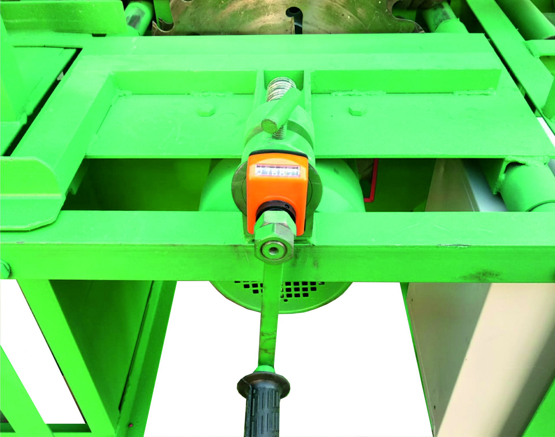

Регулирование ширины обрезки кромок от 80 до 150 мм и регулирование толщины доски от 16 до 50 мм.
На станке три скорости подачи, которые легко меняются в зависимости от выпиливаемого материала.
Всё это придает станку универсальность.
Имеется возможность установки двух пильных дисков на шпиндель, который распускает горбыль на доски в горизонтальном положении, при этом увеличивается эффективность и скорость обработки горбыля.
- оригинальная конструкция с двумя подающими ребордами гарантирует надежную подачу горбыля через станок;
- прижим горбыля осуществляется подручным грузом (кирпичи) и надёжно удерживает горбыль в зоне обрезки кромок;
- на выходе из станка получается обрезная доска, имеющая четыре обработанные стороны;
- получаемая доска имеет отличное качество распила и высокую точность заданных размеров.
