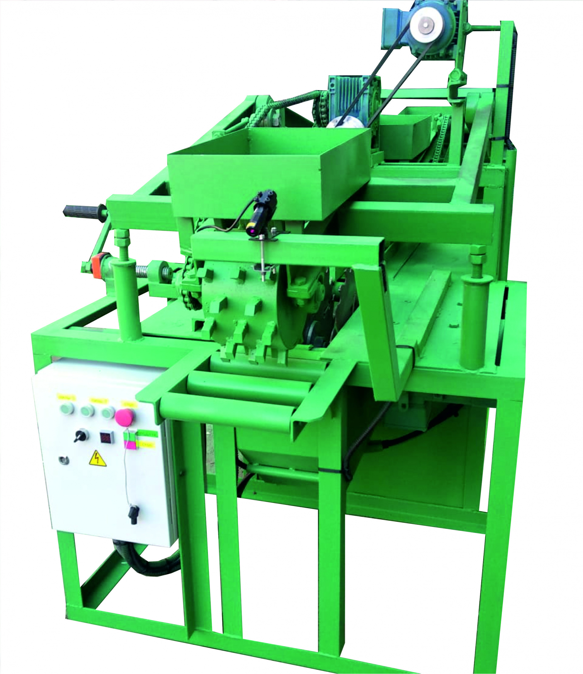

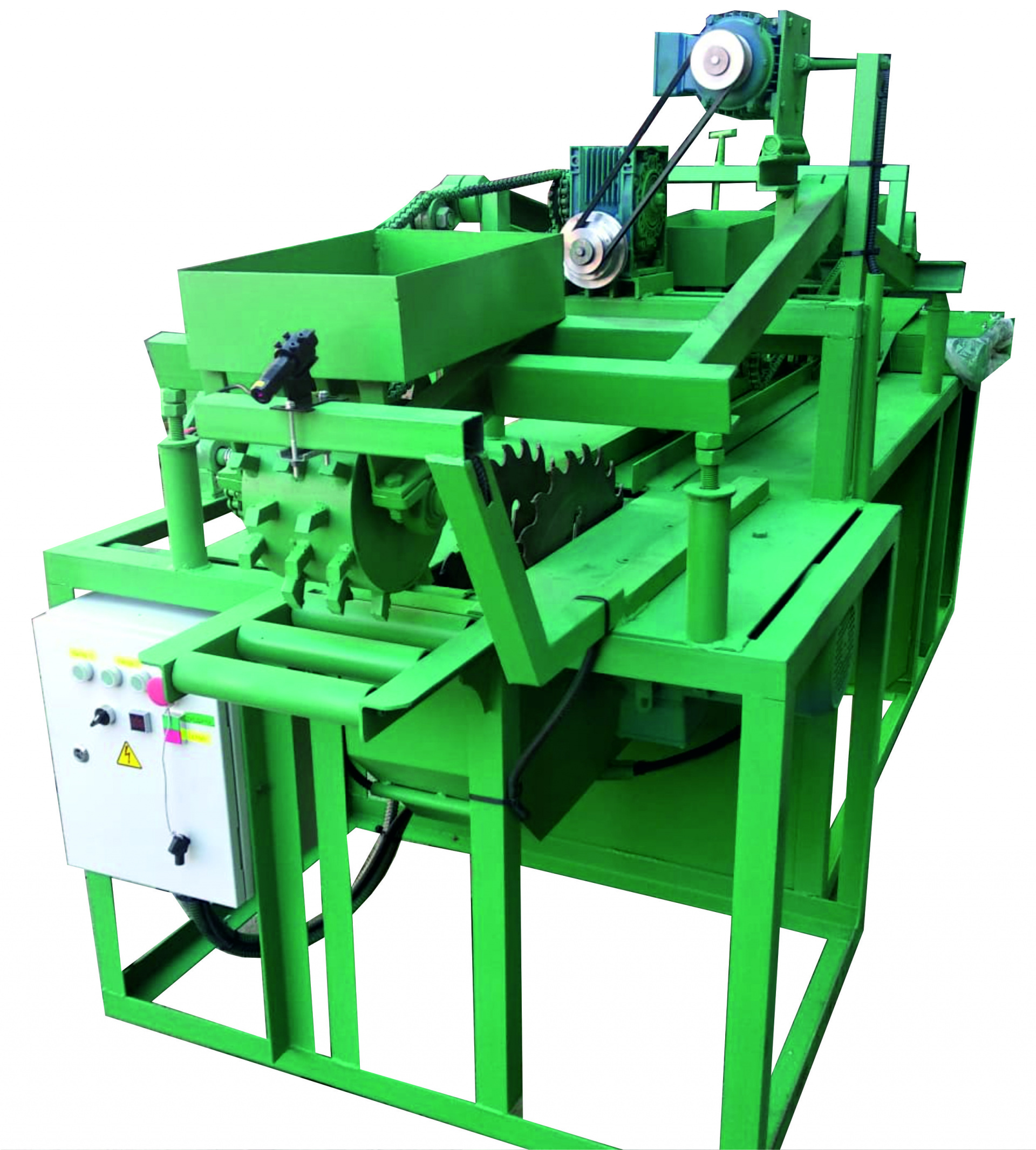

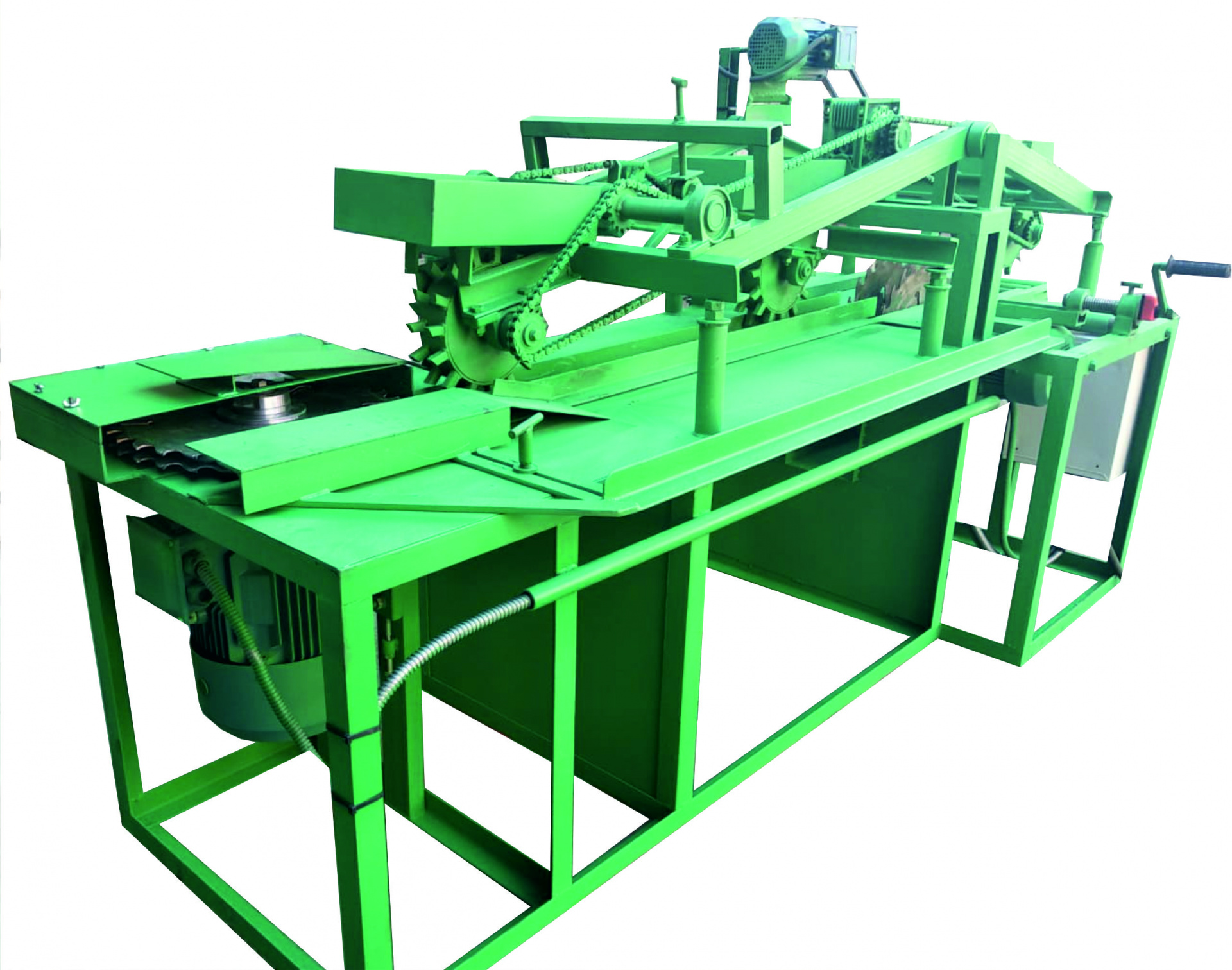

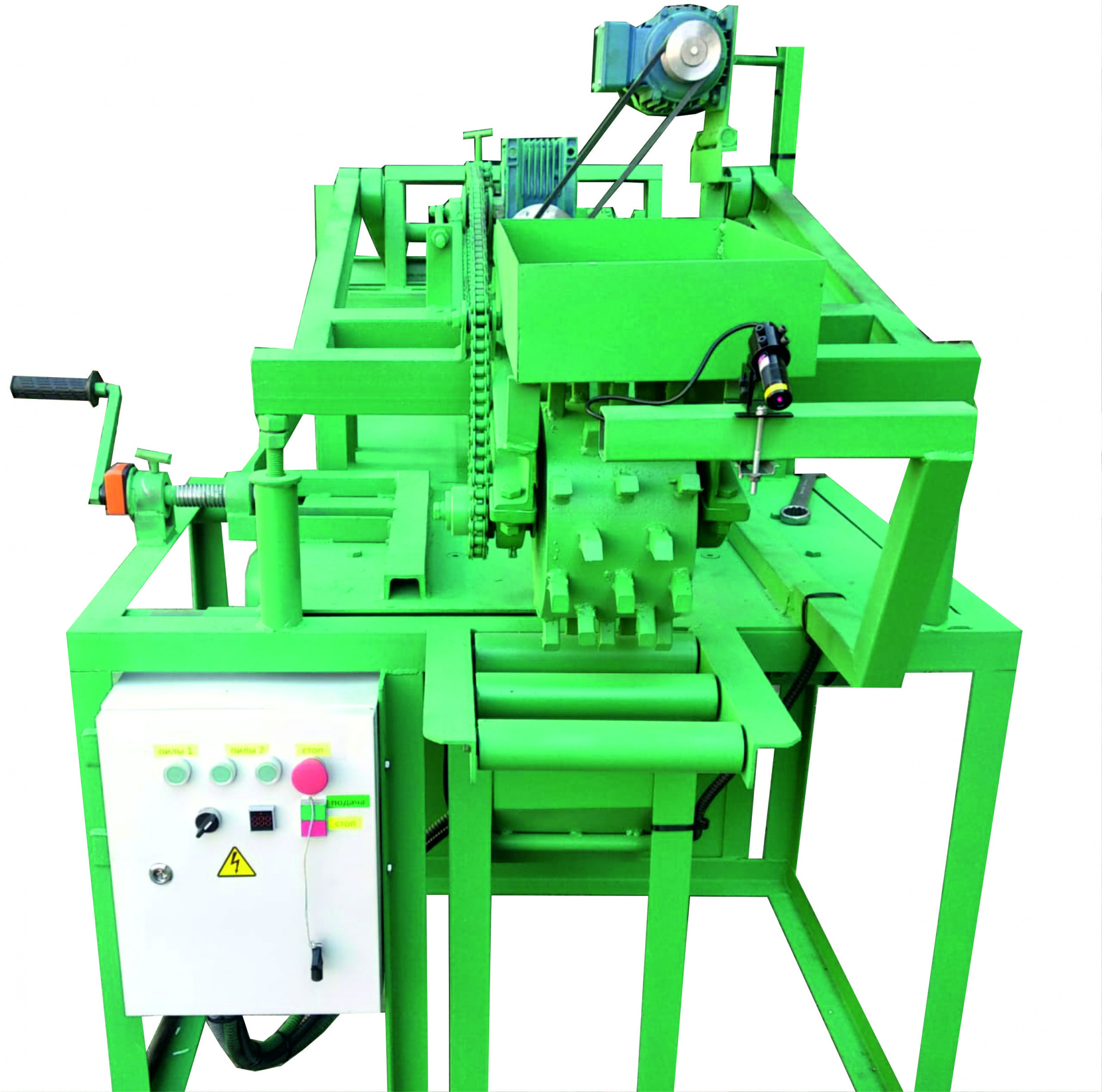

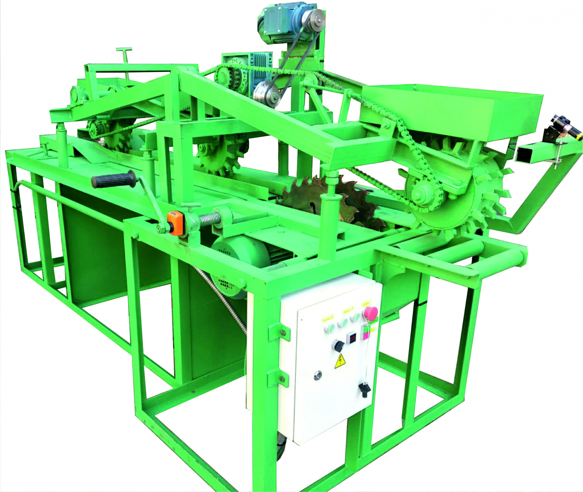

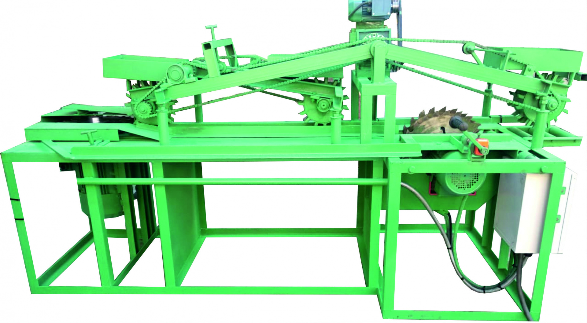

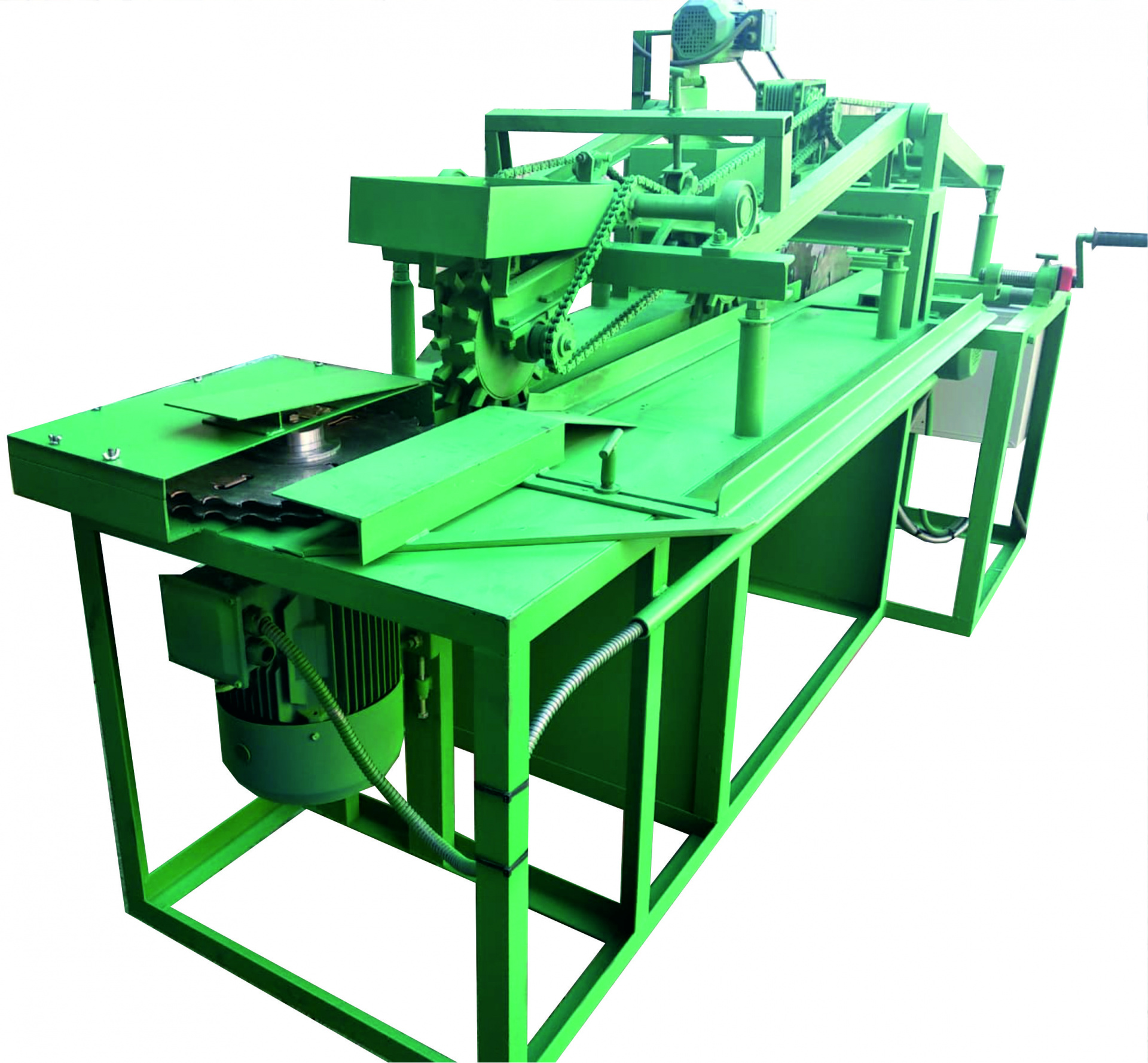

Станок горбыльно-перерабатывающий ГП-500-2 (с раздвижными передними пилами, 4-х пильный)
Обновлено 19.08.2024 86334
Пилы в комплект станка не входят
Главной задачей этого станка является получение из горбыля обрезной доски. Обрезание кромок и горизонтальное деление горбыля производится автоматически без дополнительного участия обслуживающего персонала за одну рабочую операцию а также может применяться в качестве кромкообрезного двухпильного станка.
Станок обрабатывает горбыль, который раньше уходил в отходы, в обрезную доску, имеющую высокую стоимость.

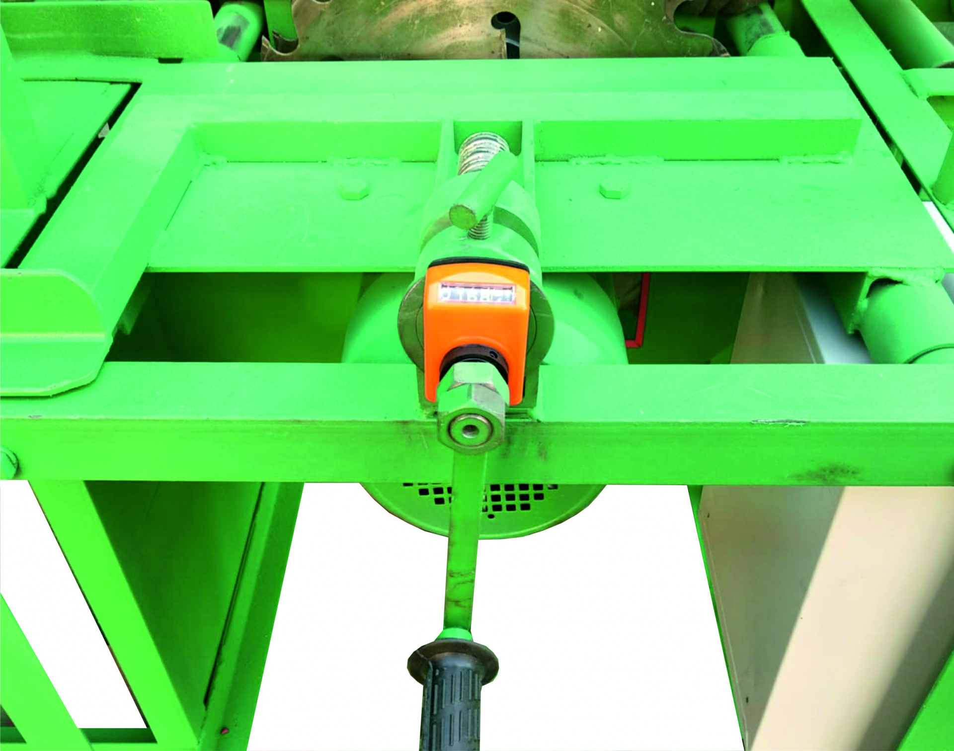

Регулирование ширины обрезки кромок от 80 до 150 мм и регулирование толщины доски от 16 до 50 мм.
На станке три скорости подачи, которые легко меняются в зависимости от выпиливаемого материала.
Всё это придает станку универсальность.
Имеется возможность установки двух пильных дисков на шпиндель, который распускает горбыль на доски в горизонтальном положении, при этом увеличивается эффективность и скорость обработки горбыля.
- оригинальная конструкция с двумя подающими ребордами гарантирует надежную подачу горбыля через станок;
- прижим горбыля осуществляется подручным грузом (кирпичи) и надёжно удерживает горбыль в зоне обрезки кромок;
- на выходе из станка получается обрезная доска, имеющая четыре обработанные стороны;
- получаемая доска имеет отличное качество распила и высокую точность заданных размеров.
Род тока питающей сети
переменный
Частота тока,Гц
50
Используемое напряжение, В
380
Размеры обрабатываемого материала:
·         ширина, мм
·         высота (четырехпильный), мм
150
от 16 до 50
·         длина заготовки, м:
·         min
·         max
2
не ограничена
Доска обрезная
80x16 (20/25/,32/,40); 105X16 (25,32,40); 50-150
Количество электродвигателей на четырехпильном станке
2 шт. - 7.5 кВт; 1 шт. – 1.1 кВт; 1 шт. - 15 кВт
Диаметр вала четырехпильного станка, мм
50 - 60
Диаметр дисковой пилы для четырехпильного станка, мм
вертикальные пилы
горизонтальные пилы
450
500
Скорость подачи, м/мин
6
Редуктор червячный
NRW-0.75\60
Частота вращения пильных дисков, об/мин
3000
Масса, кг
600-640
Габаритные размеры четырехпильного станка
·         длина, мм
·         ширина, мм
·         высота, мм
2900
1600
1600
