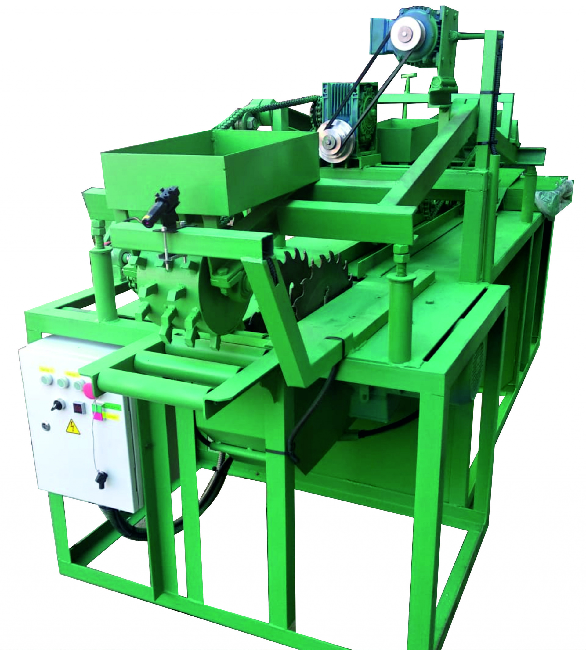

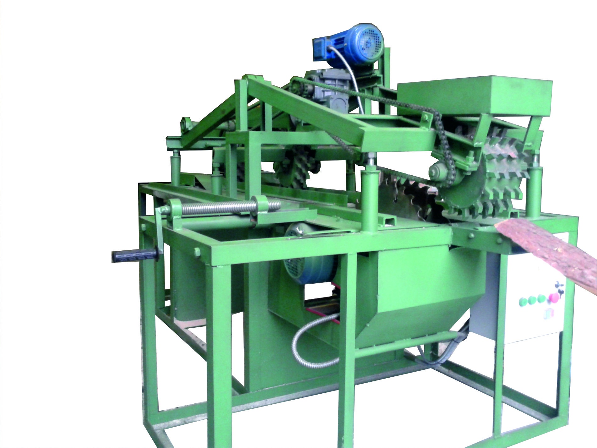

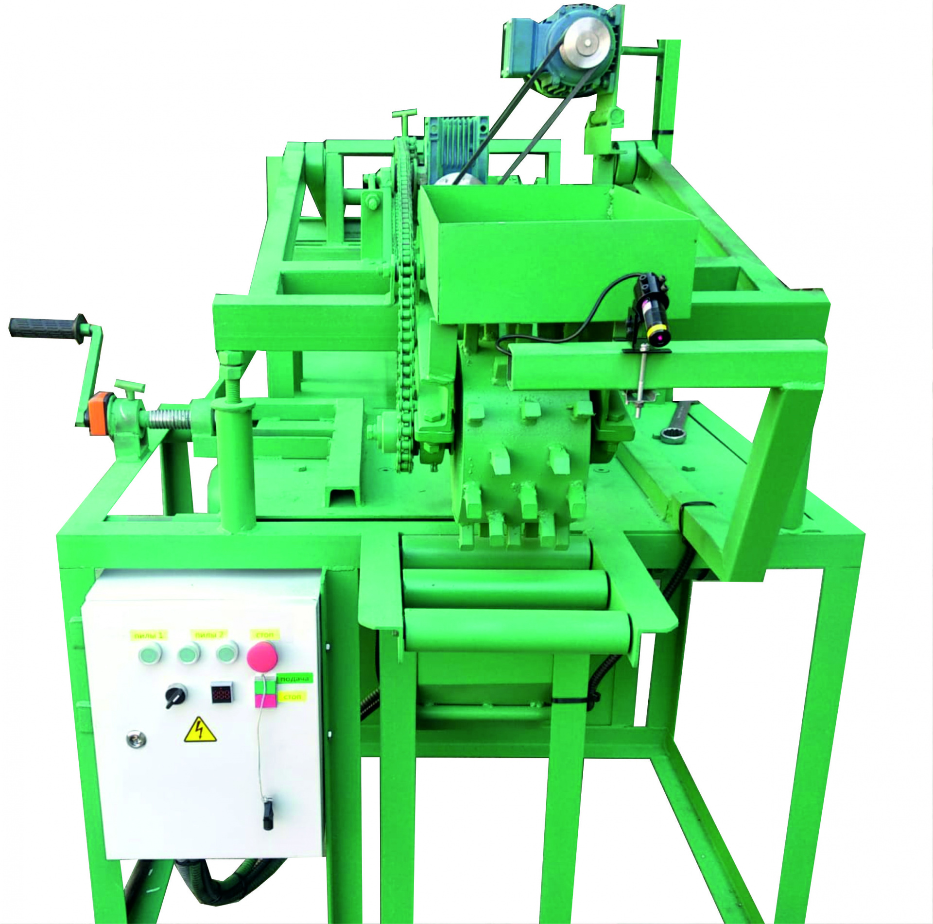

Станок горбыльно-перерабатывающий ГП-500-3 (с 3 приводными вальцами, раздвижными передними пилами)
Обновлено 19.08.2024 84295
Пилы в комплект станка не входят

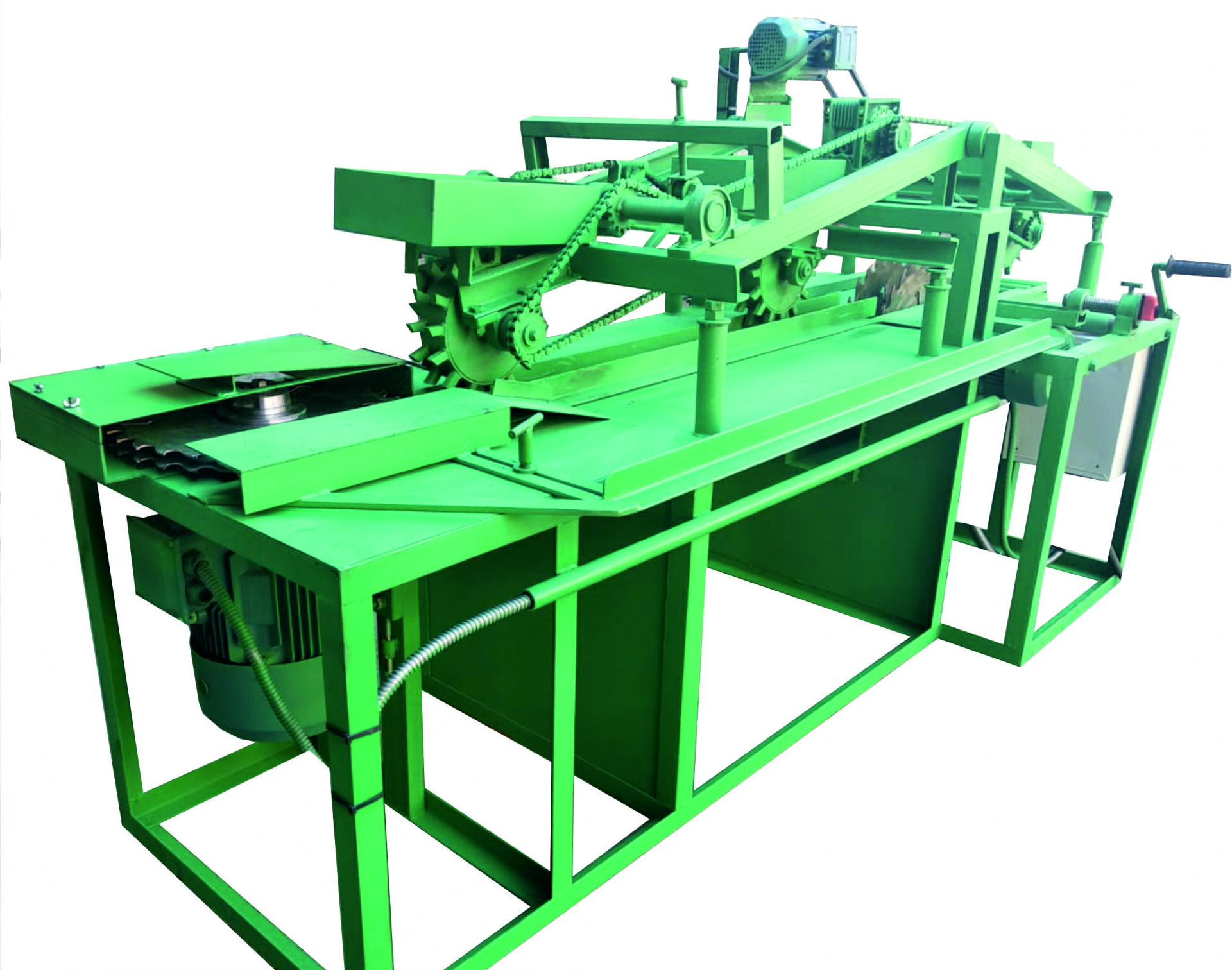

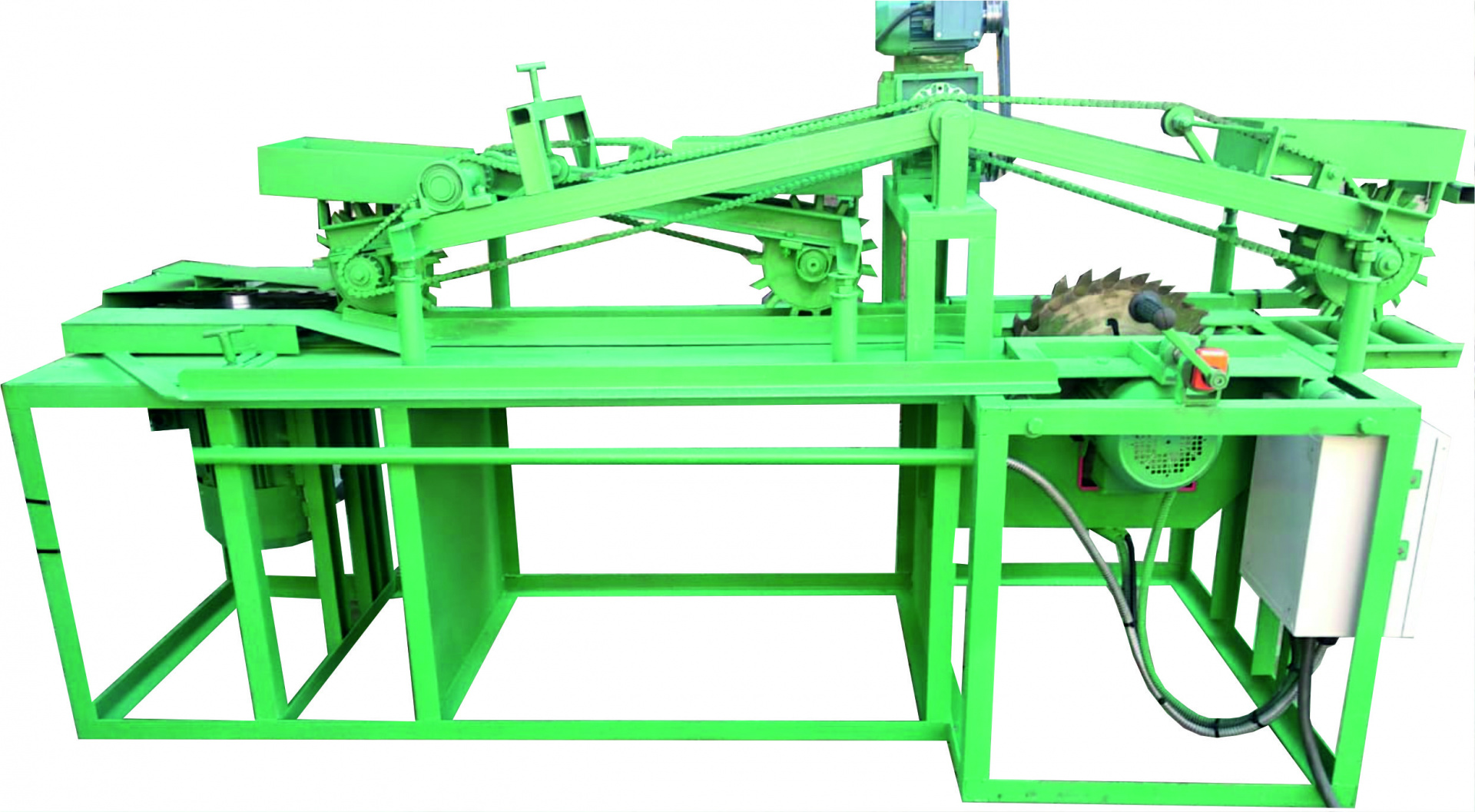

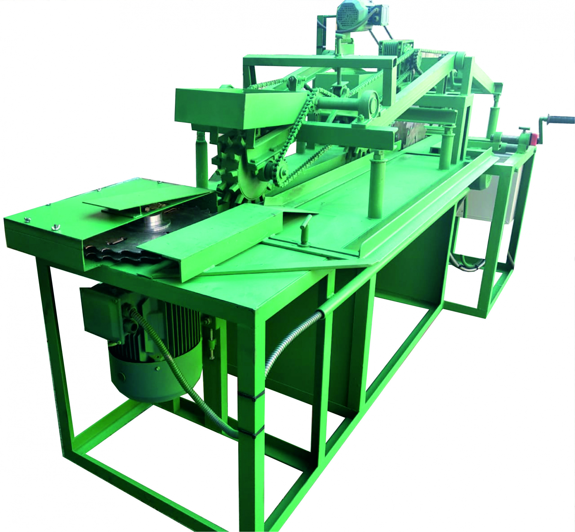

Станок применяется для переработки горбыля и получения из него обрезной доски. Обрезание кромок и горизонтальное деление горбыля производится в автоматическом режиме за один проход без необходимости привлечения дополнительного обслуживающего персонала.
Имеется возможность установки двух пильных дисков на шпиндель, который распускает горбыль на доски в горизонтальном положении, при этом увеличивается эффективность и скорость обработки горбыля.
Четырехпильный станок обладает следующими преимуществами:
- универсальная конструкция с тремя приводными вальцами гарантирует надежную подачу горбыля через станок;
- прижим горбыля осуществляется любым подручным грузом и надёжно удерживает горбыль в зоне обрезки кромок;
- на выходе из станка получается обрезная доска, имеющая четыре обработанные стороны;
- получаемая доска отличается высоким качеством распила и точностью заданных размеров.
