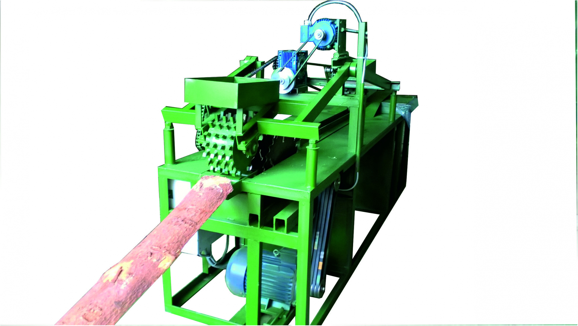

Станок горбыльно-перерабатывающий ГП-500-1 (4-х пильный)
Обновлено 19.08.2024 84289
Пилы в комплект станка не входят
Главной задачей этого станка является получение из горбыля обрезной доски. Обрезание кромок и горизонтальное деление горбыля производится автоматически без дополнительного участия обслуживающего персонала за одну рабочую операцию!
Станок обрабатывает горбыль, который раньше уходил в отходы, в обрезную доску, имеющую высокую стоимость.
Регулирование ширины обрезки кромок от 50 до 150 мм и регулирование толщины доски от 16 до 40 мм.
На станке три скорости подачи, которые легко меняются в зависимости от выпиливаемого материала.
Всё это придает станку универсальность.
Имеется возможность установки двух пильных дисков на шпиндель, который распускает горбыль на доски в горизонтальном положении, при этом увеличивается эффективность и скорость обработки горбыля.
- оригинальная конструкция с двумя подающими ребордами гарантирует надежную подачу горбыля через станок;
Род тока питающей сети
переменный
Частота тока,Гц
50
Используемое напряжение, В
380
Размеры обрабатываемого материала:
·         ширина, мм
·         высота (трехпильный), мм
·         высота (четырехпильный), мм
150
от 16 до 50
от 16 до 50
·         длина заготовки, м:
·         min
·         max
2
не ограничена
Доска обрезная
80x16 (20/25/,32/,40); 105X16 (25,32,40); 50-150
Количество электродвигателей на четырехпильном станке
1 шт. - 11  кВт; 1 шт. - 1.1 кВт; 1 шт. - 15 кВт
Диаметр вала четырехпильного станка, мм
50 - 60
Диаметр дисковой пилы для четырехпильного станка, мм
вертикальные пилы
горизонтальные пилы
450
500
Скорость подачи, м/мин
6
Редуктор червячный
NRW-0.75\60
Частота вращения пильных дисков, об/мин
3000
Масса, кг
600-640
Габаритные размеры четырехпильного станка
·         длина, мм
·         ширина, мм
·         высота, мм
2950
1600
1600
