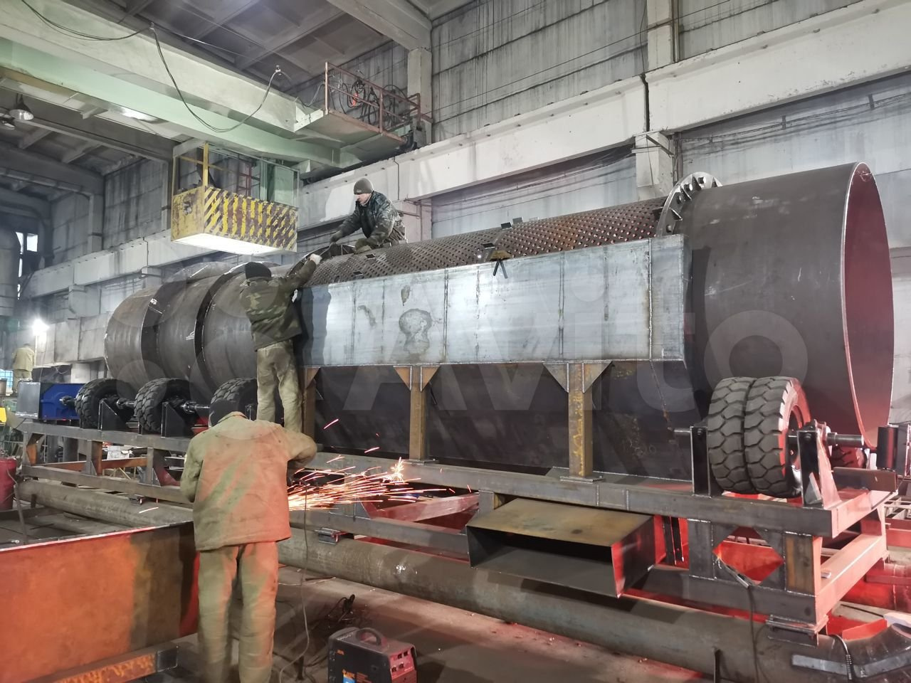

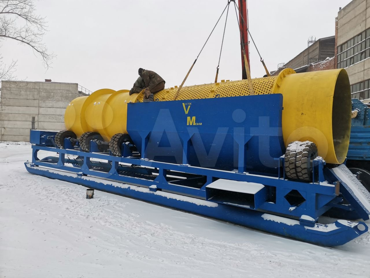

Скруббер Бутара СБ 300
· Габаритные размеры в сборе: 15200х3200х3900
· Электродвигатель АИР 250-S4-76/1500 IM 1001х2шт
· Редуктор 1Ц2У-400Н-25-21 х 2шт
· Длина бочки скруббера: 9800 мм
· Толщина листа бочки скруббера: S-25 мм
· Диаметр входного отверстия СБ: 2000 мм
· Диаметр скруббер СБ: 2500 мм
· Длина сеющего состава: 4000мм
· Труба ороситель бочки: 219 мм
· Труба оросителя приемного бункера: 159 мм
· Диаметр выходных отверстий: 30 мм
· Приводная платформа: подшипниковый узел SML-588-615 (вал 80 мм)
Комплектоность:
· Бочка скруббер-бутары 1 шт
· Завалочный бункер с трубой-оросителем 1 шт
· Приемный бункер для пульпы 1 шт
· Лоток для отвода гальки 1 шт
· Труба ороситель для СБ 1 шт
· Комплект металлических сит с прижимными сегментами 1 шт
· Футеровочный блок для выходного вала 140 шт
· Опорно-приводная платформа на базе рамы-саней 1 шт
· Электродвигатель 75 кВт (1000об/мин) 1 шт
· Шкаф управления с частотным преобразователем 1 шт
· Центральный редуктор 1 шт
· Возможна комплектация насосом Д315/51 на 45 квт
