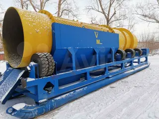

Скруббер бутара СБ 400
Обновлено 09.03.2023 347708

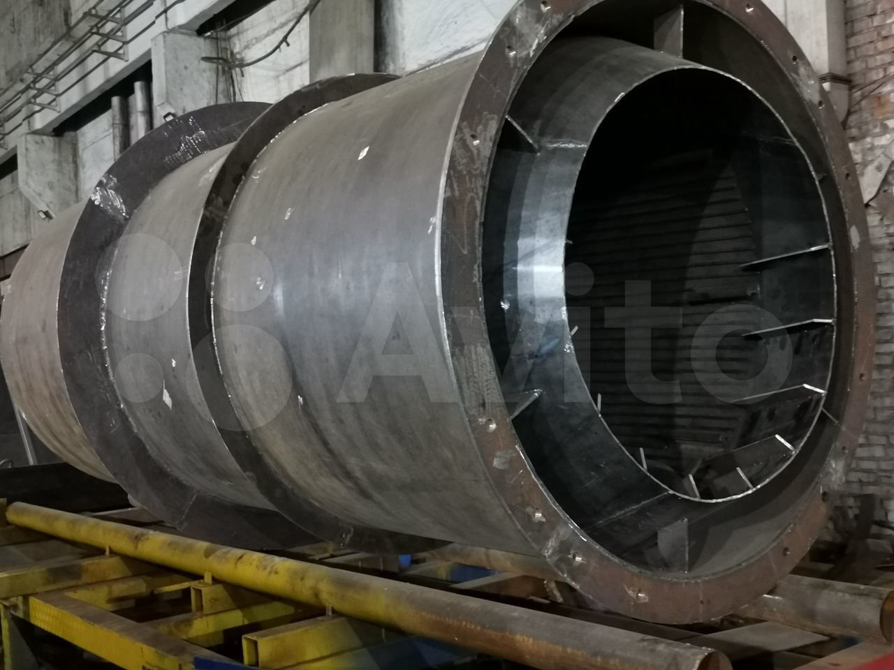

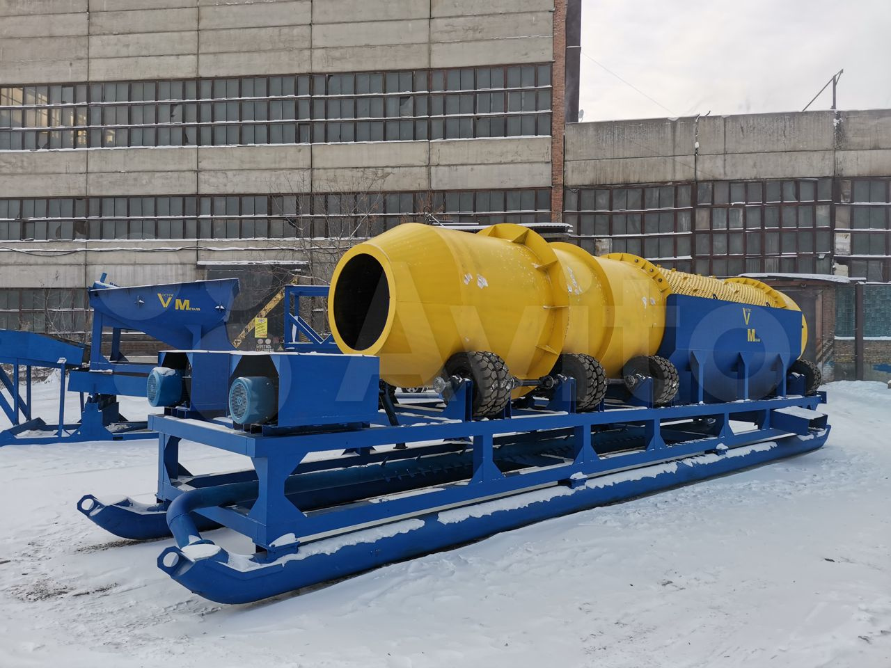

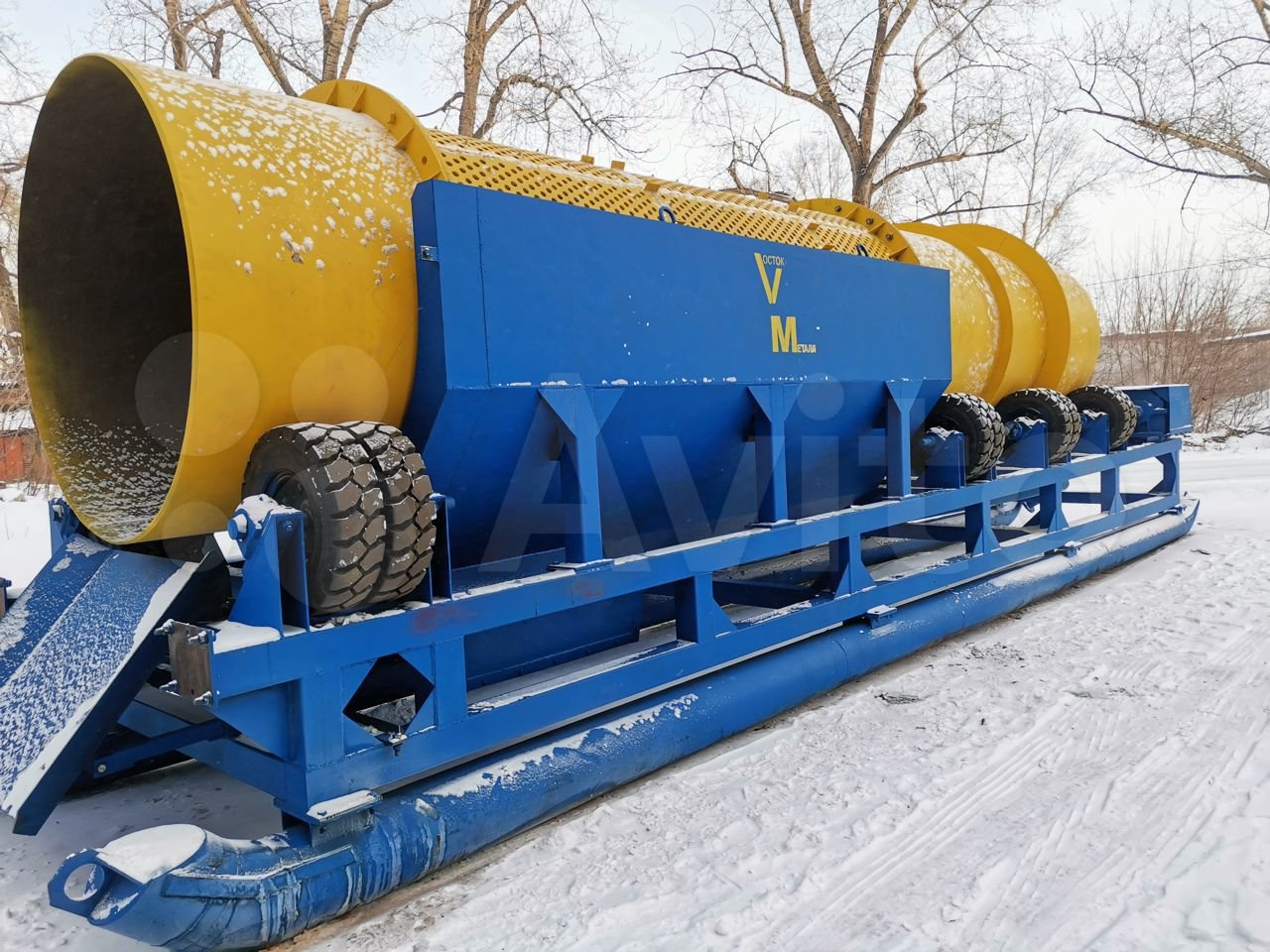

Габаритные размеры в сборе 15200х3200х3900
Электродвигатель АИР 250-S4-76/1500 IM 1001х2шт
Редуктор 1Ц2У-400Н-25-21 х 2шт

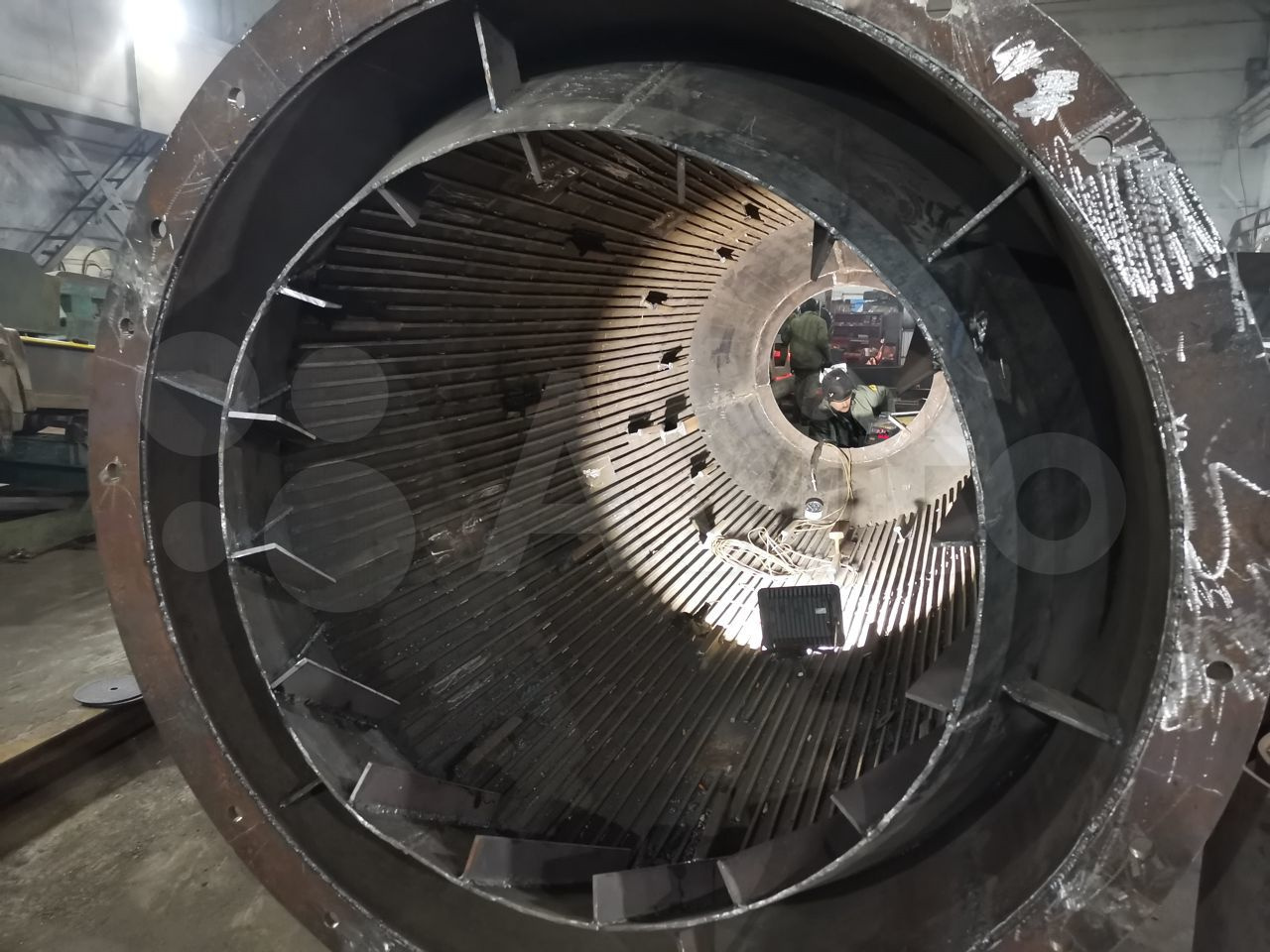

Длина бочки скруббера 9800 мм
Толщина листа бочки скруббера  S-25 мм
Диаметр входного отверстия СБ   2000 мм
Диаметр скруббер    СБ   2500 мм
Длина сеющего состава  3500 мм

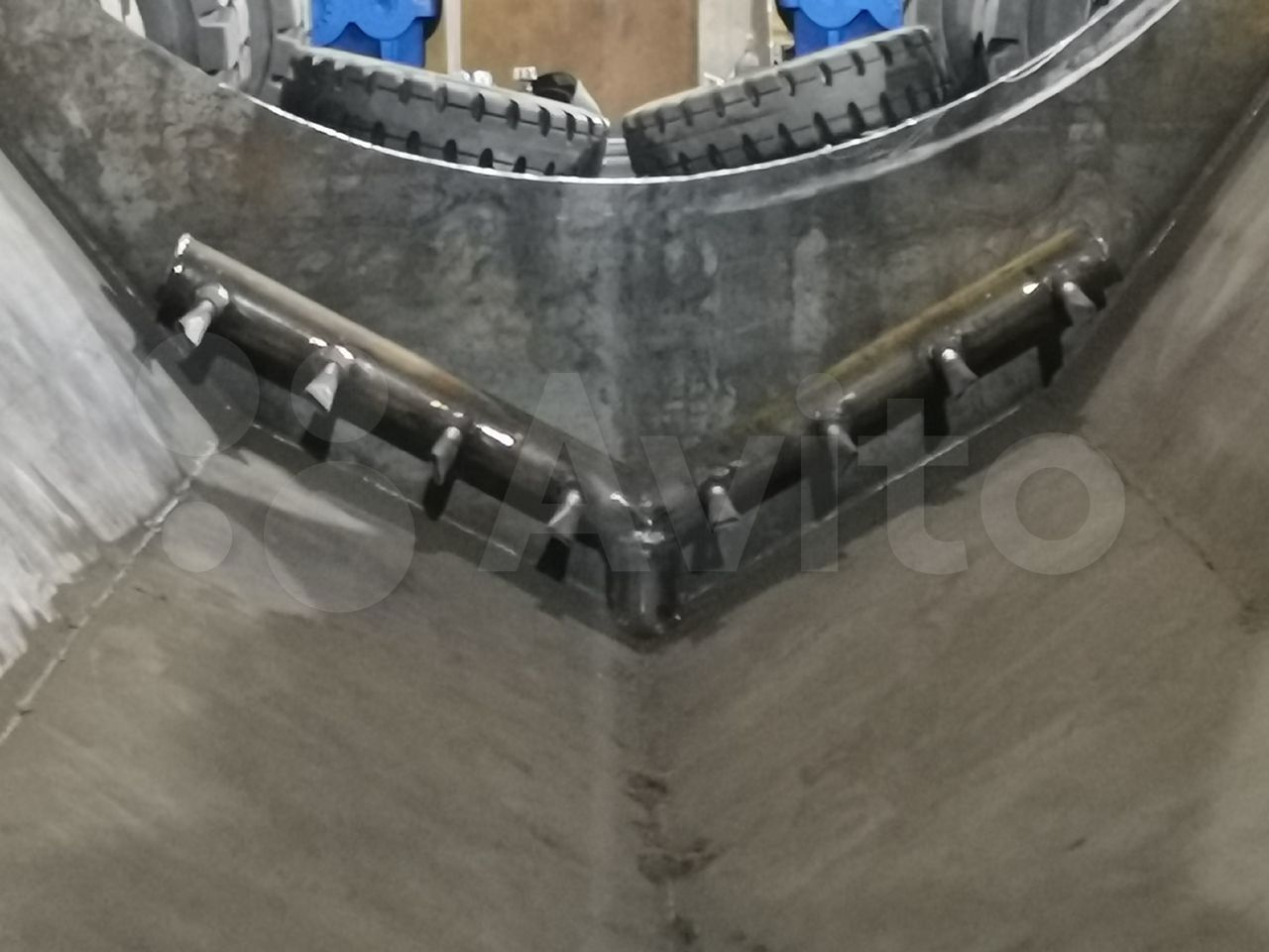

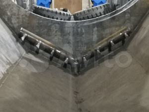

Труба ороситель бочки  159 мм
Труба оросителя приемного бункера 50 мм
Диаметр выходных отверстий 30 мм
Приводная платформа       : подшипниковый узел SML-588-615   ( вал 80 мм)
Частота вращения 18 оборотов /минуту
Комплектность:
Бочка скруббер бутары                                              1 шт
Приемный бункер с трубой оросителем                1 шт
Лоток для отвода гали                                                 1шт
Труба ороситель  для СБ                                            1 шт
Подшипниковые  узлы SML -588-615                    16 шт
Колеса Trelleborg    D-59 см                                      16 шт
Моторудукторы            2х75 кВт                                  2шт
