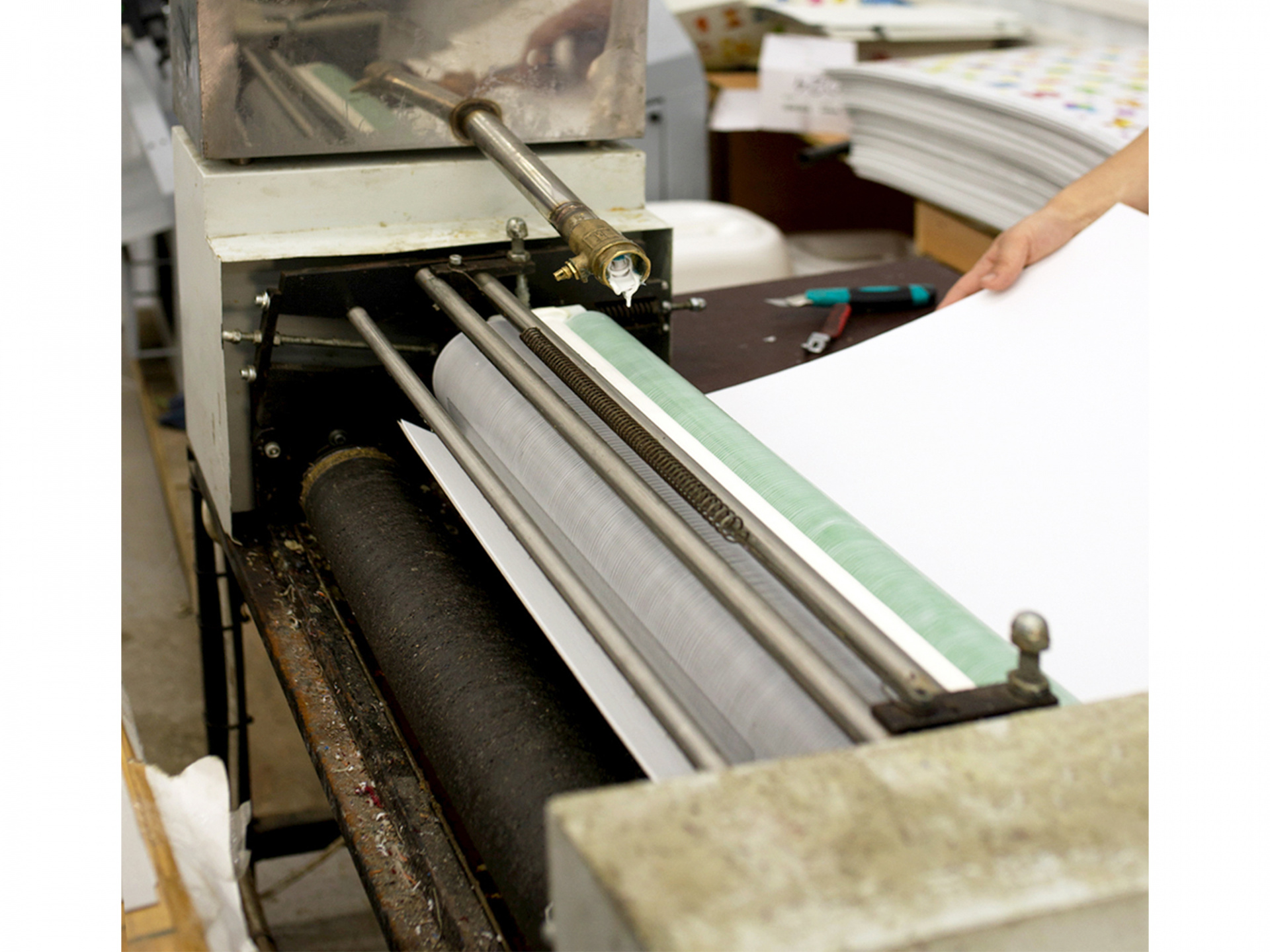

Клеевая машина с верхней подачей используется для нанесения холодного клея. Цена указана за базовую комплектацию, которая модернизируется по вашему запросу.

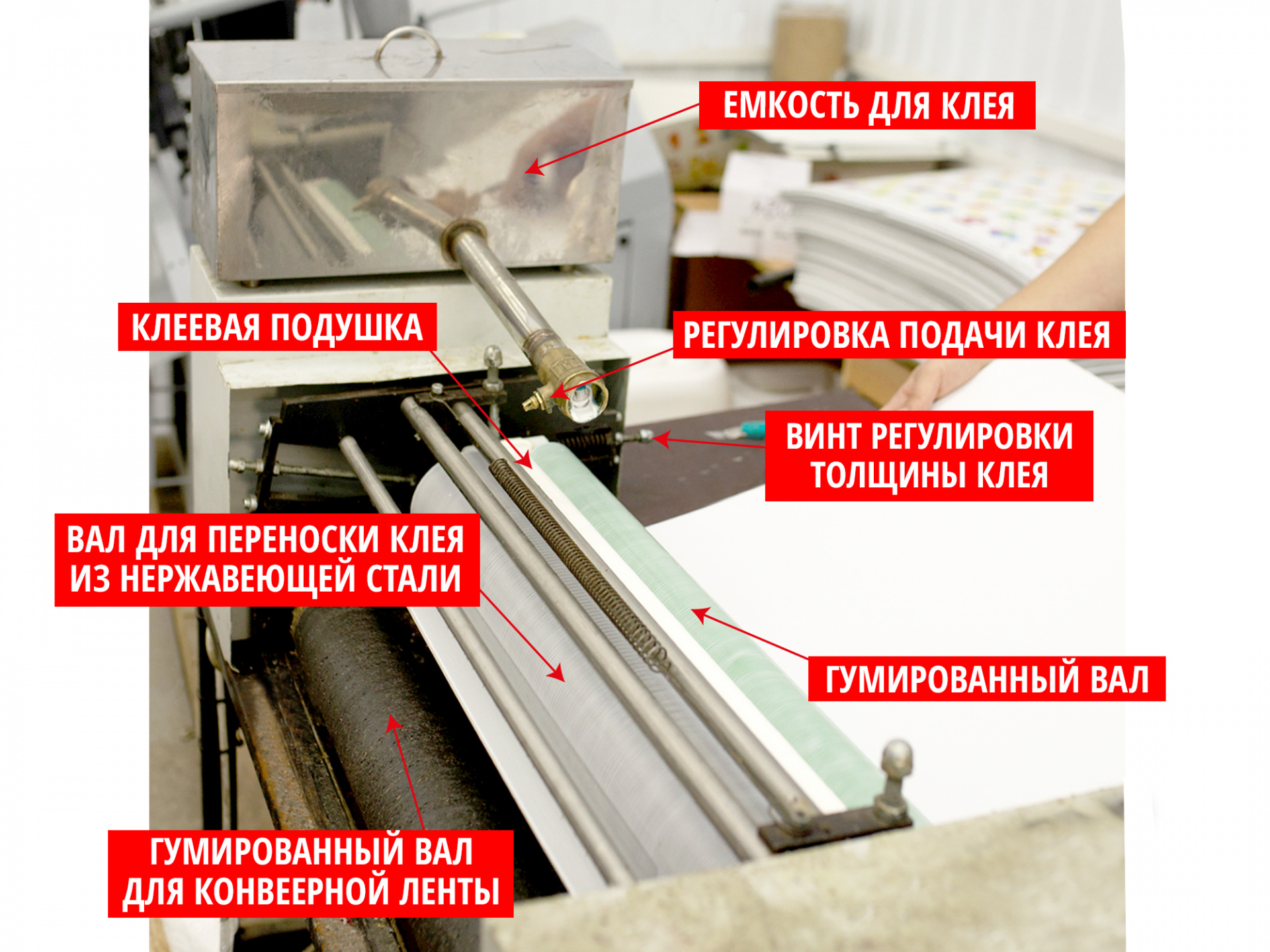

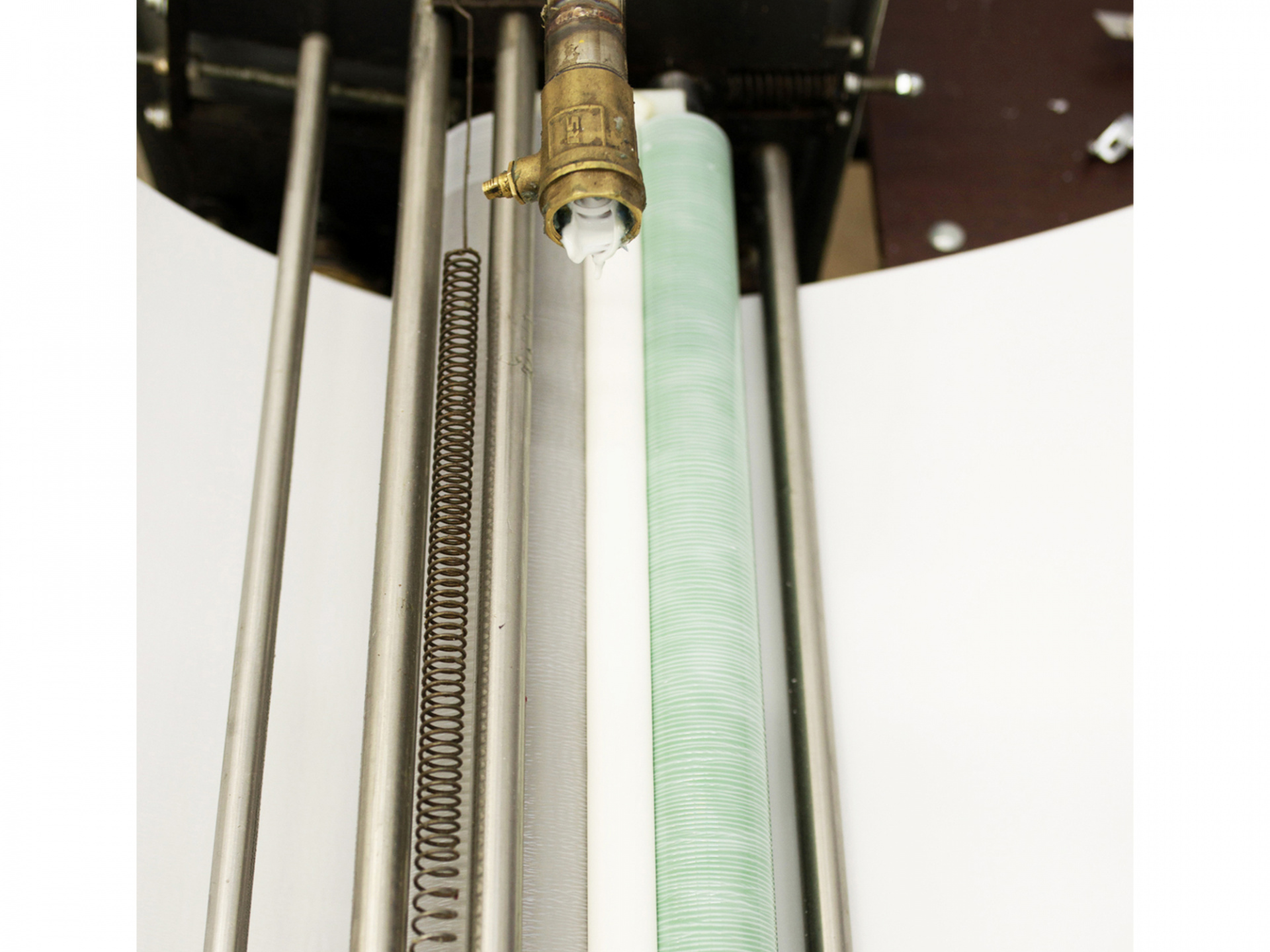

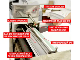

Принцип действия клеемазательной машины:

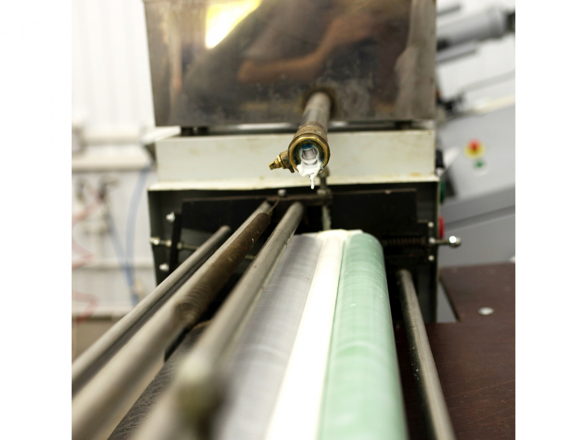

  1. Оператор вручную подает листы в рабочую зону, холодный клей, на водной основе, подается из контейнера закрепленного сверху на валы.
  2. На валах образуется клеевая подушка, которая обеспечивает равномерное распределение клея на клеевом валу.
  3. Клеевой вал равномерно,ровным слоем переносит клей на рабочую поверхность.
  4. Такой способ подачи клея позволяет регулировать слой клея на рабочей поверхности, а также подает его без комочков и вкраплений. Все валы выполнены из нержавеющей стали.
  5. Оборудование применяется при крупноформатных, мало — и среднетиражных картонажных работах, кашировке упаковочного картона отпечатанными листами, в производстве переплетных крышек.
