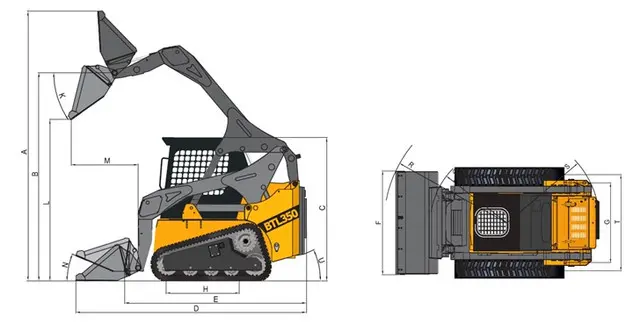

ГАБАРИТЫ
А – Общая рабочая высота (по верху ковша)
4 184 мм
K – Угол ковша при выгрузке
43°
В – Общая рабочая высота (по шарниру)
3 240 мм
L – Высота выгрузки
2 482 мм
С – Общая высота машины (по кабине)
2 068 мм
M – Вылет при максимальном угле разгрузки
779 мм
D – Общая длина (с ковшом)
3 476 мм
N – Угол загрузки ковша на уровне земли
31°
Е – Общая длина (без ковша)
2 752 мм
Q – Передний радиус поворота (без ковша)
1 350 мм
F – Общая ширина
1 886 мм
R – Передний радиус поворота(с ковшом)
2 215 мм
G – Ширина колеи
1 400 мм
S – Задний радиус поворота
1 543 мм
H– Колесная база
1 485 мм
T– Общая ширина (по колесам)
1 850 мм
J– Дорожный просвет
244 мм
U– Угол заднего свеса
34°
