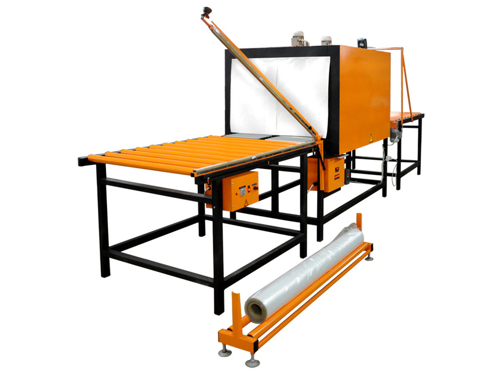

Станкофф.RUБ/У Термоупаковочная машина ТМ-7Р М2 (ручная) предназначена для упаковки длинномерных изделий, к числу которых относятся: доска, двери, короба, и т.п. в термоусадочную полиэтиленовую пленку.
Тип машины:Ручная
Тип пленки:Полиэтилен (ПЭ)
Состав машины:
- ТМ-7Р М2 напольный рулонодержатель
- ТМ-7Р М2 термотоннель
- ТМ-7Р М2 подающий роганг
- ТМ-7Р М2 приемный роганг
- ТМ-7Р М2 ручной (механический) термонож импульсного нагрева
ХАРАКТЕРИСТИКИ ТЕРМОКАМЕРЫ
Исполнение - модуль.
Габаритные размеры в рабочем положении (ДхШхВ), мм - 2400х1100х1730.
Вес нетто устройства, кг - 200.
Максимальная потребляемая мощность, кВт - 24.
Параметры электропитания, В/Гц - 380/50.
Диапазон регулировки температуры нагрева, °С - 20-220.
Размеры конвейера (ДхШ), мм - 2400х950.
Скорость движения конвейера, м/мин - регулируемая 0-8.
Тип звена конвейерной ленты - пластина.
Рабочая нагрузка на конвейер не более, кг/м² - 50.
Длина камеры, мм 1500.
Размеры проходного окна камеры (ШхВ), мм - 1000х700.
ХАРАКТЕРИСТИКИ ТЕРМОНОЖА
Габаритные размеры (ДхШхВ) без пленки, мм - 1500х1100х1000.
Вес нетто устройства, кг - 100.
Длина подающего стола, мм - 1100.
Ширина подающего стола, мм - 1500.
Размеры рабочей части термоножа (ДхШ), мм - 1500.
Максимальная ширина пленки, мм - 1500.
Тип сварки - импульсный.
Количество нагревательных элементов (обрезка, сварка пленки) - 3.
Потребляемая мощность в момент включения, кВт - 0,6.
ХАРАКТЕРИСТИКИ ТЕРМОУСАДОЧНОЙ ПЛЕНКИ
Тип термоусадочной пленки - Полиэтилен (ПЭ).
Тип намотки пленки - полотно.
ХАРАКТЕРИСТИКИ ПОДАЮЩЕГО РОЛЬГАНГА
Размеры приемного рольганга (ДхШ), мм - 1500х1000х1000.
