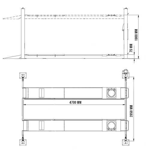

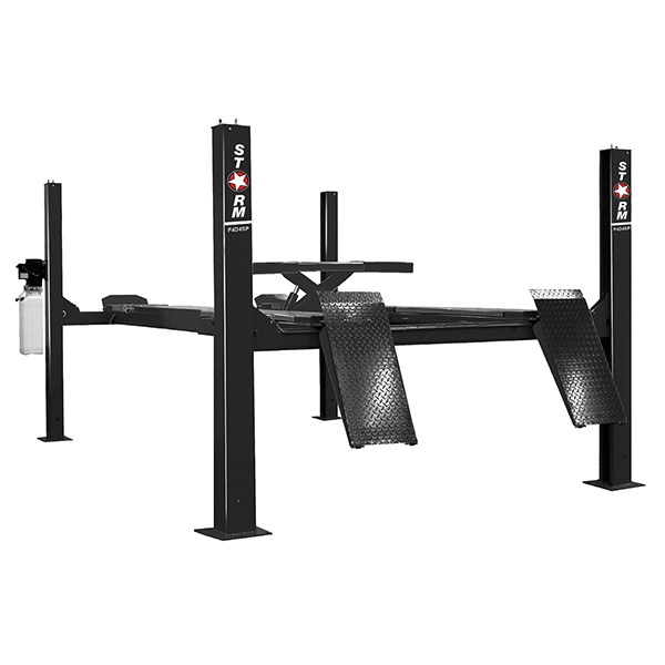

СТОРМ F4D4SP - четырехстоечный электрогидравлический подъемник грузоподъемностью до 4 тонн, предназначен для подъема легковых автомобилей, внедорожников и легкого коммерческого транспорта с последующей фиксацией на рабочей высоте для проведения слесарных работ и сход-развальных работ с технологией 3D, так и без неё, а также с прокаткой. Автомобильный подъемник F4D4SP оснащен траверсой c управлением с кнопки на самой траверсе.
Особенности:
Специально спроектированная ширина между стойками - 2850 мм (для возможности работы со стендами развал-схождение с технологией 3D);
Стопора безопасности – пневматические;
Немецкая гидравлика Bucher (масса груза при проверке - 4,5 т);
Цепи и ролики из высоколегированной стали;
Тросы электрогидравлического подъемника – оцинкованные, диаметр 10 мм;
В комплекте шайбы для настройки углов стоек и анкера 150 мм;
Розетки на 220 в стойке подъемника;
Гарантия 24 месяца.
Технические характеристики:
Масса груза при проверке гидравлики: 4 т
Толщина покрашенного металла в стойках: 4,2 мм
Диаметр тросов синхронизации: 10 мм
Длина передних платформ:4700 мм
Высота подъема платформ: 1900 мм
Ширина между стойками: 2850 мм
Грузоподъемность: 4 т
Минимальная высота подхвата: 75 мм
Гарантия: 24 месяца
