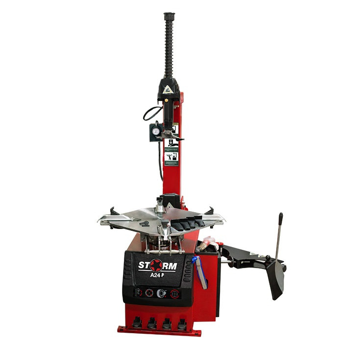

Сторм А24Р
Обновлено 11.11.2026 386208
Автоматический шиномонтажный стенд с пневматической фиксацией. Предназначен для работы с дисками до 24”.
В станок встроена система быстрой накачки шин, которая позволит оператору освободить руки и ускорить процесс работы.
Функциональные преимущества:
Две скорости вращения монтажного стола (в станках на 380В);
Увеличенная скорость работы отжимной лапы;
В комплекте - пластиковые вставки в монтажную лапу, накладка на отжимную лапу, насадки на зажимные кулачки;
Есть возможность поменять педали местами между собой (кроме управления вращением);
Подготовка под установку третьей руки справа;
Система быстрой накачки шин включает в себя педаль, раздаточную коробку и манометр "Michelin" (пр-во Италия);
Гарантия на станок 24 месяца.
