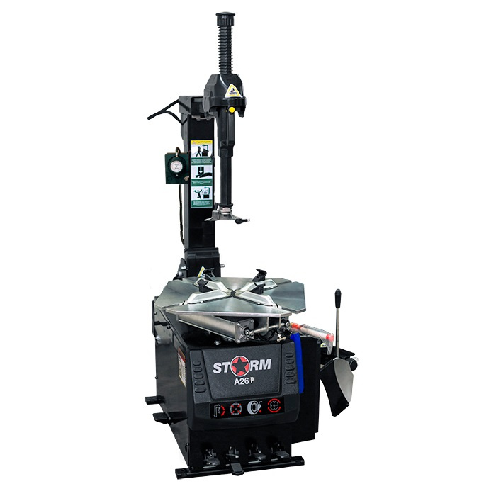

Автоматический шиномонтажный стенд с пневматической фиксацией. Предназначен для работы с дисками до 26”.
В станок встроена система быстрой накачки шин, которая позволит оператору освободить руки и ускорить процесс работы.
Функциональные преимущества:
Две скорости вращения монтажного стола (в станках на 380В);
Увеличенная скорость работы отжимной лапы;
В комплекте - пластиковые вставки в монтажную лапу, накладка на отжимную лапу, насадки на зажимные кулачки;
Есть возможность поменять педали местами между собой (кроме управления вращением);
Подготовка под установку третьей руки справа;
Система быстрой накачки шин включает в себя педаль, раздаточную коробку и манометр "Michelin" (пр-во Италия);
Гарантия на станок 24 месяца.
Технические характеристики:
Вращение стола (станки 220В): 7 об/мин
Ход отжимной лапы от (до) корпуса станка: 2 (1) сек
Высота поверхности стола: 667 мм
Расстояние от поверхности стола до направляющей монтажной лапы: 670 мм
Расстояние от поверхности стола до монтажной лапы: 445 мм
Расстояние от центра шиномонтажного стола до стойки монтажной лапы: 550 мм
Максимальное расстояние от корпуса до отжимной лапы: 370 мм
Двигатель: 220/380В
Вращение стола 1я/2я скорость (станки 380В): 7/14 об/мин
Внутренние размеры диска (внешний зажим): 12”-24”
Внешние размеры диска (внутренний зажим): 14”-26”
Габариты: 1150x820x970 мм
Масса нетто: 228 кг
Мощность: 0.7 кВт
Рабочее давление: 8-10 бар
Максимальный диаметр колеса: 1060 мм
Тип: автомат с пневматической фиксацией
Усилие отжимной лапы: 3500 кг
Максимальная ширина шины: 370 мм
Гарантия: 24 месяца
