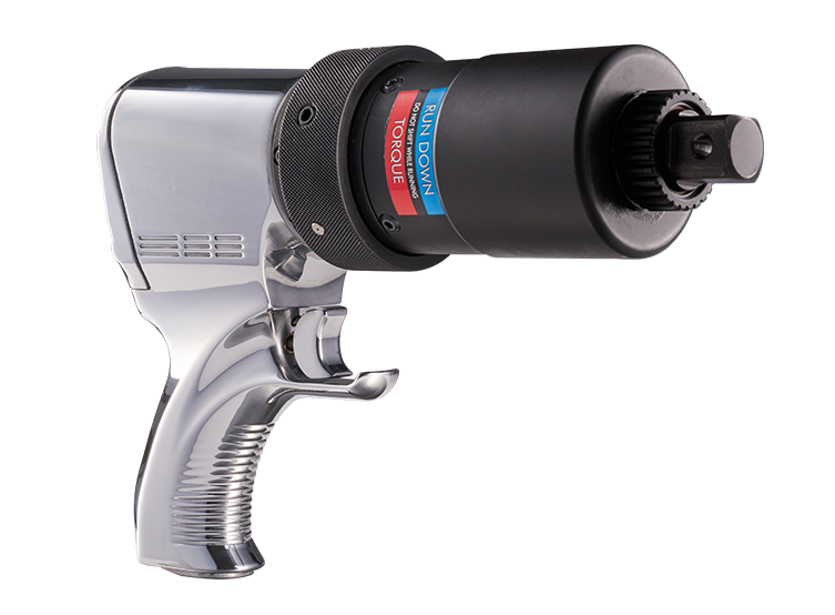

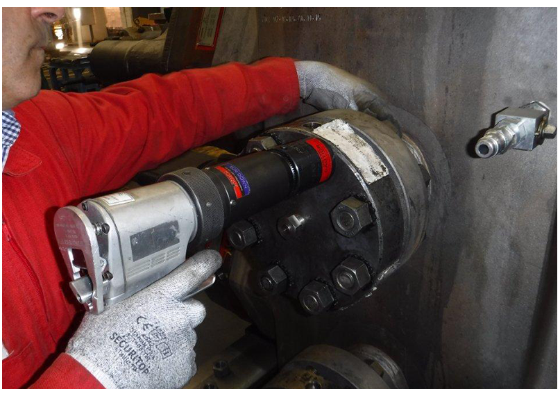

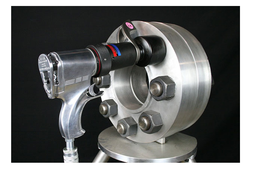

JGun DUAL SPEED – единственный двухскоростной пневматический инструмент, который обеспечивает максимальную гибкость и который может использоваться для затяжки, окончательного крутящего момента и откручивания в сложных условиях. jGun DUAL SPEED – самый надежный в отрасли инструмент, обеспечивающий быструю затяжку и мощный крутящий момент.

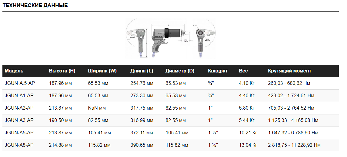

Болтинг-машина пневматическая двухскоростная :
--- HYTORC JGUN-A1-AP ---
423-1725 Нм, квадрат 3/4"
* Обслуживание крепежа 27-46 мм.
* Абсолютно безударный механизм
* Скорость вращения 120/6,5 об/мин.
* Мгновенное переключение затяжка/
ослабление.
* Вес 4,4 кг.
--- HYTORC JGUN-A5-AP ---
1647-6789 Нм, квадрат 1 1/2"
* Обслуживание крепежа 41-75 мм.
* Скорость вращения 38/2,5 об/мин.
ослабление.
* Вес 10 кг.
