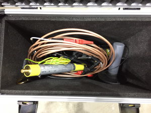

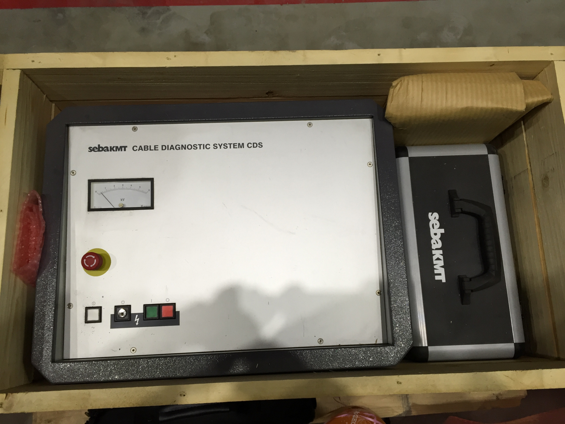

Продам абсолютно НОВУЮ систему для диагностики кабеля CDS SebaKMT. Полный комплект, в заводской упаковке.
  • Переносная комбинированная установка CDS

    Назначение системы для диагностики бумажного кабеля CDS IRC-RVM
    Портативная комбинированная установка CDS IRC-RVM используется по всему миру в качестве универсальной системы для диэлектрической диагностики PE/VPE кабелей, а также кабелей с бумажно-маслянной изоляцией и использует известные измерительные методы анализа изотермического тока релаксации (IRC-Анализ) и измерения возвратного напряжения (RVM-Анализ). Комбинированная система работает в абсолютно щадящем для кабеля режиме благодаря низкому зарядному напряжению.
