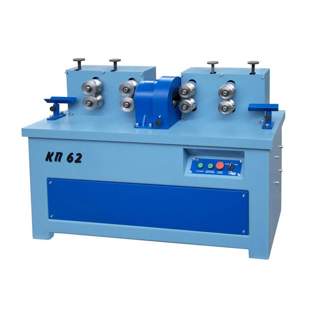

Станок оснащен двумя рядами подающих и приемных роликов и обеспечивает надежную протяжку заготовки и лучшую геометрию изделия по сравнению со станками, оснащенными одним рядом подающих роликов.
Предназначен для получения цилиндрических (круглых) деталей из заготовок квадратного сечения различных пород древесины, а также синтетических материалов. Станок применяется для производства мебели, изделий хозяйственно-бытового назначения, спортинвентаря и других изделий, в которых используются цилиндрические детали диаметром от 10 до 60 мм.
Станок оснащен двумя рядами подающих роликов и обеспечивает надежную протяжку заготовки и лучшую геометрию изделия по сравнению со станками, оснащенными одним рядом подающих роликов. Два ряда подающих роликов обеспечивают осевую точность входа заготовок во фрезерную головку и качественную обработку торцов на входе, а два ряда принимающих роликов обеспечивают качественную обработку торцов на выходе. Это особенно хорошо заметно на изделиях небольших диаметров.
Преимущества станка КП-62
1. КП-62 оснащен двойным приводом подачи и приема, что обеспечивает надежную протяжку заготовки.
2.Двойной привод обеспечивает осевую точность подачи заготовки.
Подача через одну пару роликовПодача через две пары роликов
 Есть вероятность, что заготовка
попадет на стабилизирующую втулку с
осевым смещением
 Осевая точность подачи заготовки
обеспечена настройкой станка.
3. Два ряда подающих роликов обеспечивают качественную обработку торцов на входе, а два ряда принимающих роликов обеспечивают качественную обработку торцов на выходе (за счет снижения вибрации на торцах заготовок при заходе в фрезу и при выходе из фрезы).
