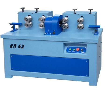

1. КП-62 оснащен двойным приводом подачи и приема, что обеспечивает надежную протяжку заготовки.
2. Двойной привод обеспечивает осевую точность подачи заготовки
3. Два ряда подающих роликов обеспечивают качественную обработку торцов на входе, а два ряда принимающих роликов обеспечивают качественную обработку торцов на выходе (за счет снижения вибрации на торцах заготовок при заходе в фрезу и при выходе из фрезы).
