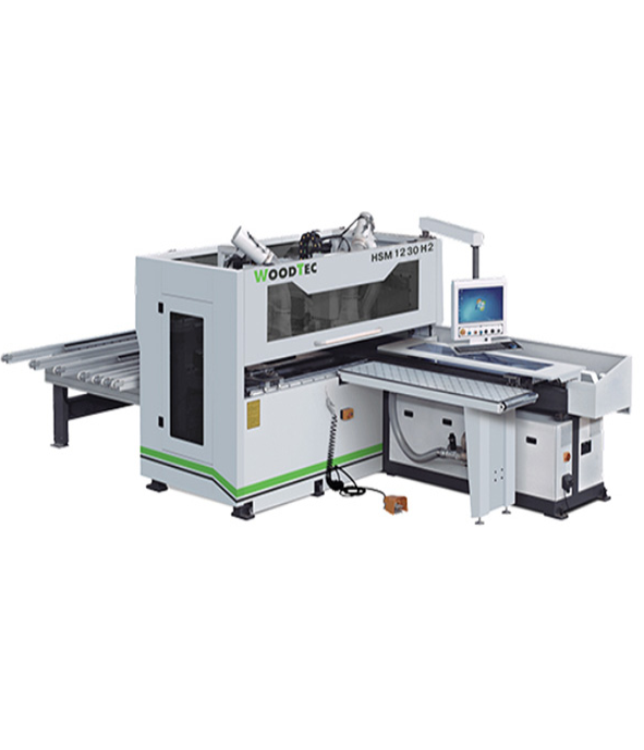

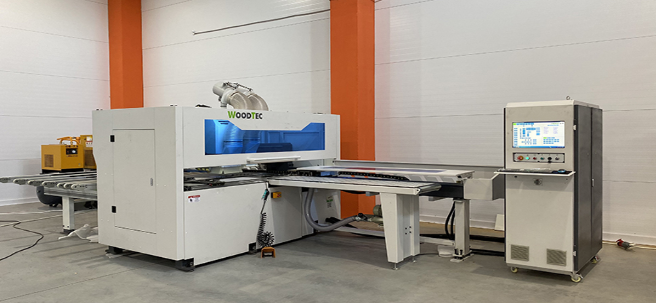

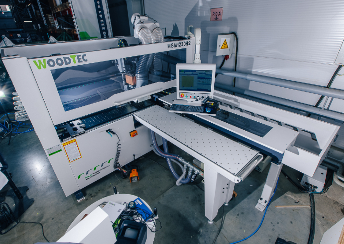

WoodTec HSM 1230 H2– надежный и производительный сверлильно-присадочный станок с ЧПУ с двумя сверлильно-присадочными группами, предназначенный для высокоскоростного и точного, глухого и сквозного сверления плоскостей и торцов мебельных деталей, с возможностью фрезерования паза, выборки, снятие четверти.
Область применения
Сверлильно-присадочный станок с ЧПУ, с простым управлением сэкономит Ваше время и деньги. На станке установлены 2 сверлильно-присадочные группы для увеличения производительности. Группы работают одновременно. Станок WoodTec HSM 1230 H2 не требует перенастройки на каждую деталь, достаточно выбрать программу и установить заготовку. В программе могут быть выбраны сотни различных карт присадки, и станок будет работать в поточном режиме без перенастроек.
Схемы обработки
Отличительные особенности
  • Простота обработки. Обработка шести поверхностей осуществляется автоматически, за одну установку заготовки.

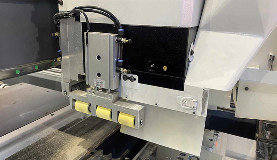

  • Мощный вертикальный прижим надежно позиционирует заготовку. Работает синхронно со сверлильным узлом.
  • Дополнительная прижимная рампа, работающая вместе с цанговыми зажимами, гарантирует отсутствие смещений при сверлении и фрезеровании.
  • Библиотека файлов, которая хранит необходимые карты присадки и позволяет быстро выбирать необходимую.
  • Возможность работы совместно с программным обеспечением сторонних производителей. Интеграция под любые отечественные CAD программы (Базис, К3, bCAD).

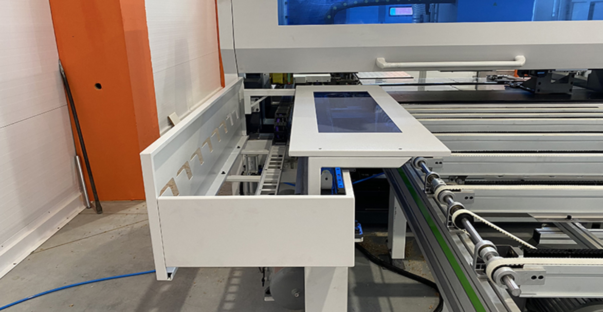

  • Станок работает в автоматическом режиме. Подаваемые заготовки проходят обработку внутри машины и подаются после окончания работы на поперечный транспортер, который выводит заготовку из зоны обработки. Транспортер оснащен лазерными датчиками позиционирования, которые не позволяют заготовке упасть с транспортера.
