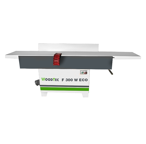

Станок фуговальный с шейперным валом WoodTec F 300 W ECO
Обновлено 22.04.2026 411262
НАЗНАЧЕНИЕ:
Предназначены для прямолинейного одностороннего строгания изделий из древесины по плоскости и снятия фасок под углом.
ОБЛАСТЬ ПРИМЕНЕНИЯ:
Предприятия и цеха по производству столярно-строительных изделий, клееных щитов, производству мебели и другие деревообрабатывающие производства.
Схема обработки
Отличительные особенности
    • Шейперный вал
    • Литые чугунные столы обеспечивают высокое качество обработки
    • Массивная станина позволяет значительно снизить уровень вибраций
    • Удобное и быстрое выставление толщины снимаемого съема с помощью рычага
    • Удобная настройка направляющей линейки на необходимую ширину строгания и угол от 90° до 45°
Краткие характеристики
Ширина обработки, мм310
Длина рабочего стола, мм2000
Максимальная толщина снимаемого слоя, мм4
Диаметр ножевого вала, мм100
Количество ножей ножевого вала, шт.72
Мощность эл./двигателя, кВт3
Напряжение, В380
Частота вращения ножевого вала, об/мин5060
Габаритные размеры
Длина, мм2082
Ширина, мм710
Высота, мм1050
Вес, кг390
