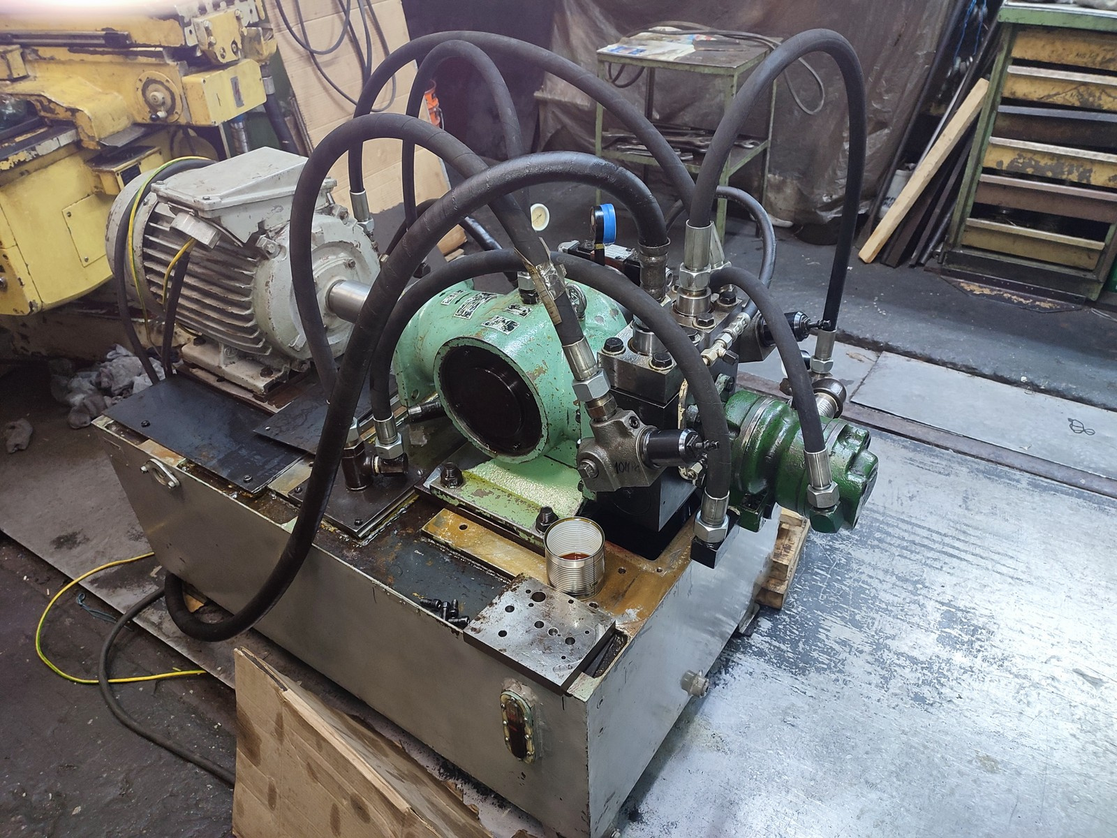

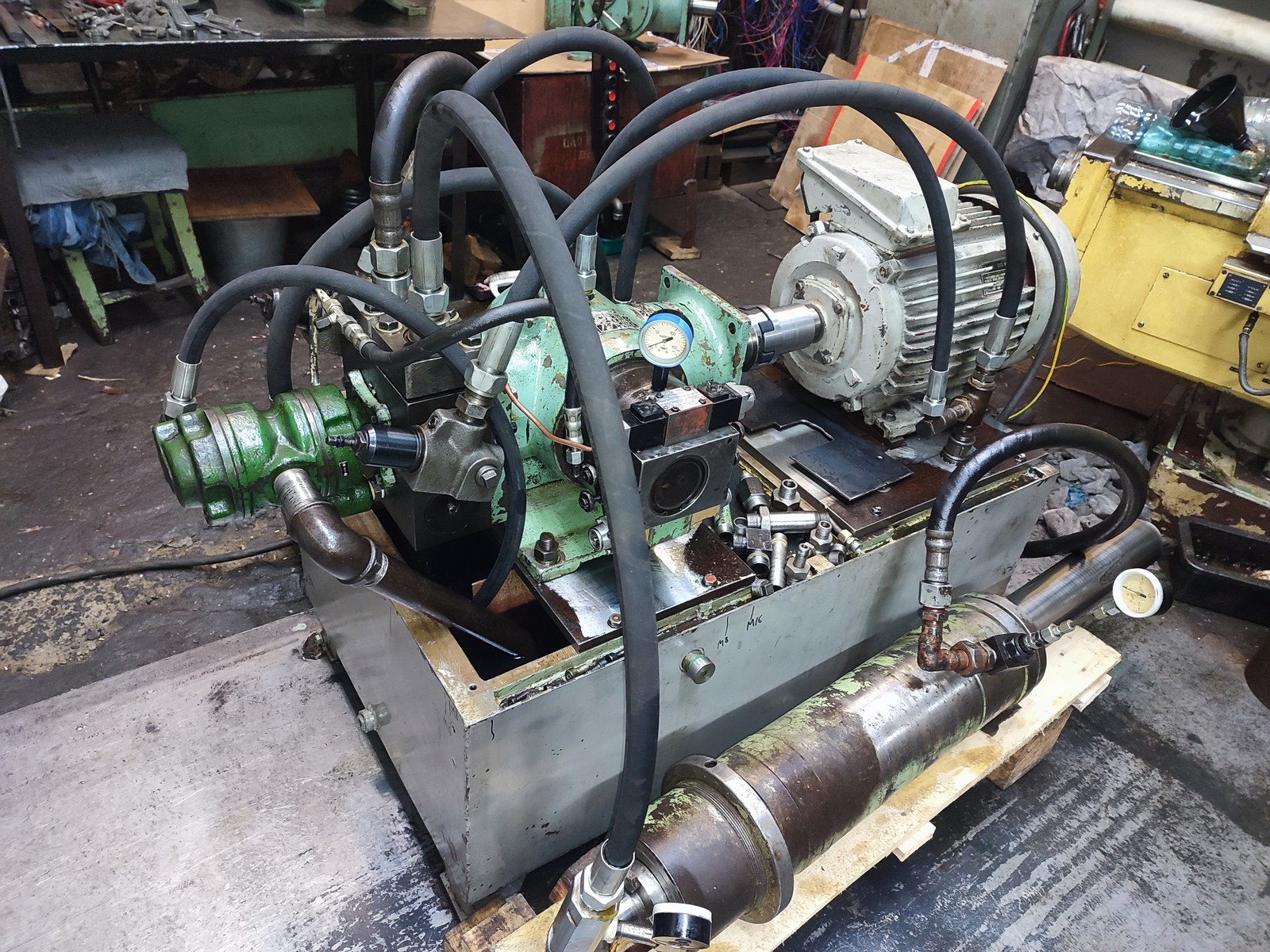

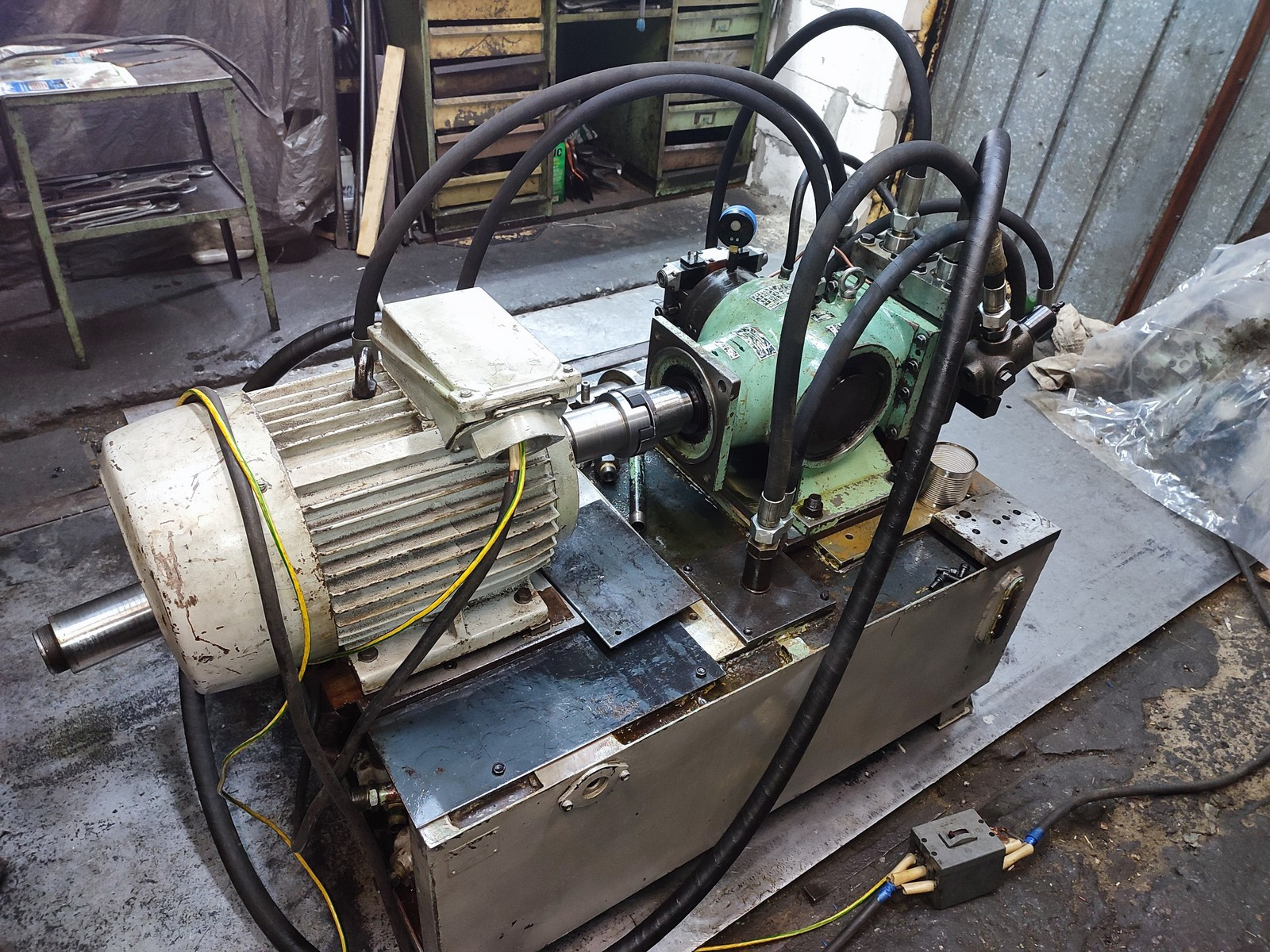

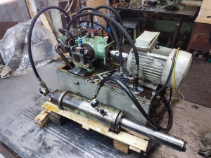

Назначение и область применения.
Гидростанция на базе аксиально-поршневого насоса 2Г13-36МСЛ (16 МПа, 200 л/мин).
Насосы аксиально-поршневые типа 2Г13-36МСЛ предназначены для нагнетания рабочей жидкости в гидросистемы станков, прессов и других гидрофицированных машин, где требуется регулируемая подача и реверс потока.
В качестве рабочей жидкости применяются минеральные масла с кинематической вязкостью от 20 до 250 мм2/с (20-250 сСт) и температурой от +10 до +60 ºС при температуре окружающей среды от +1 до +55 ºС.
Комплектация
  • аксиально-поршневой насос 2Г13-36МСЛ;
  • гидробак ёмкостью 200 л;
  • электрораспределитель с предохранительным клапаном;
  • указатель уровня.
Гидростанция:
  • номинальный расход, л/мин: 200
  • давление на выходе, МПа (бар): 16 (160)
  • мощность, кВт: 18,5
  • ёмкость бака: 200 л;
  • способ регулирования: электрогидравлический.

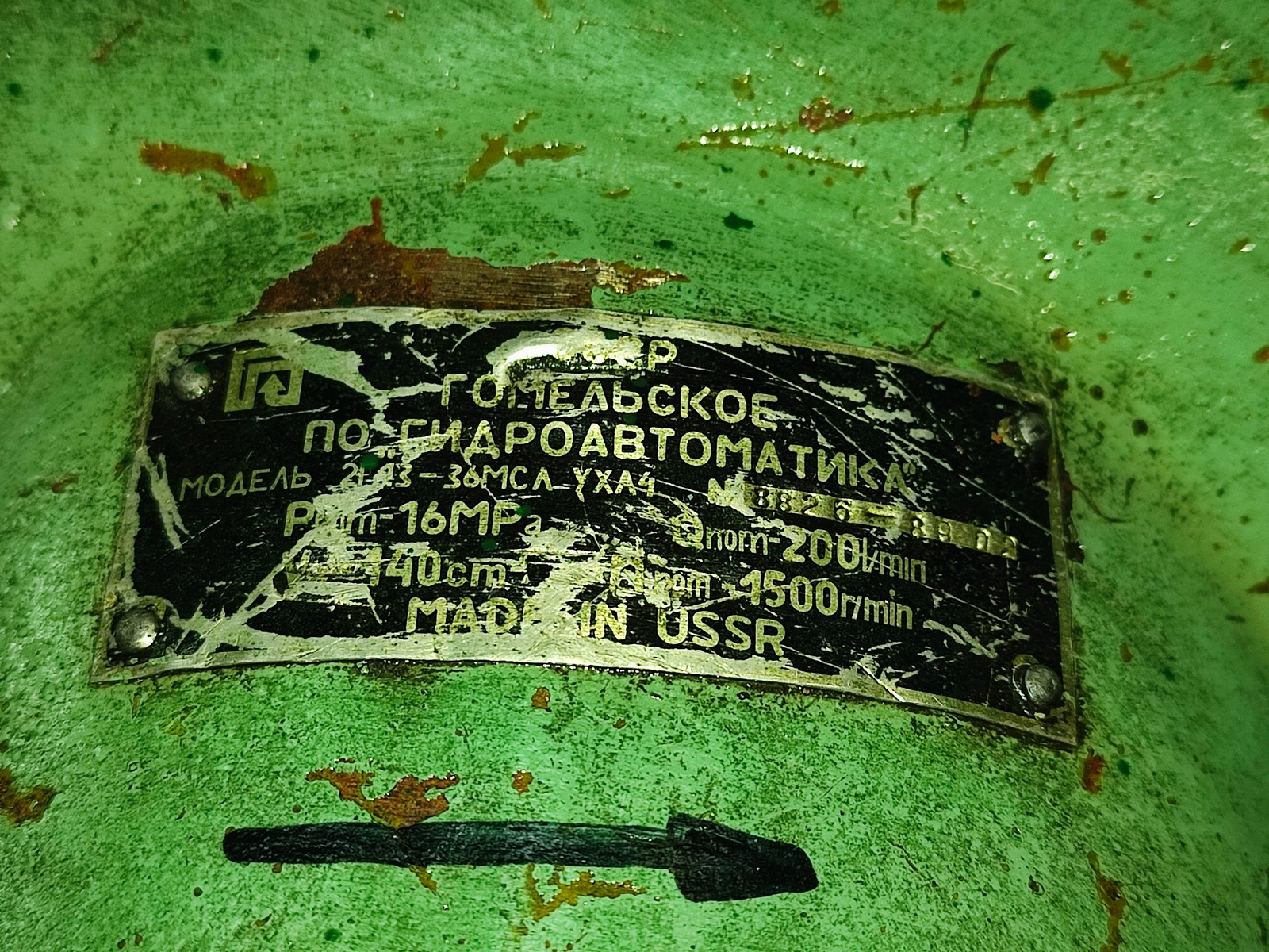

Насос 2Г13-36МСЛ:
Частота вращения, об/мин:
                номинальная
1500
                максимальная
1500
                минимальная
960
Номинальная объёмная подача, л/мин, не менее:
200
Давление на выходе, МПа:
                номинальное
16,0
                максимальное
21,0
Давление на входе, МПа:
                максимальное
1,5
                минимальное
0,085
Минимальная рекомендуемая подача насоса при номинальном давлении, л/мин, не менее:
20
90-процентный ресурс, ч (предельное состояние характеризуется падением коэффициента подачи ниже 80%)
7000
90-процентная наработка до первого отказа, ч
3500
КПД насоса, не менее
0,86
Коэффициент подачи, не менее
0,96
Высота самовсасывания, м, не более
0,5
Номинальная мощность насоса, кВт, не более
63
Давление управления при номинальном давлении, МПа
4,5±0,5
Подача пластинчатого насоса управления, л/мин, не менее
18/35
Время реверса потока рабочей жидкости, с, не более
0,3
Масса, кг
152 (165)
Габариты, мм:
                длина
847
                ширина
452
                высота
305
                высота до центра вала
175±0,4
