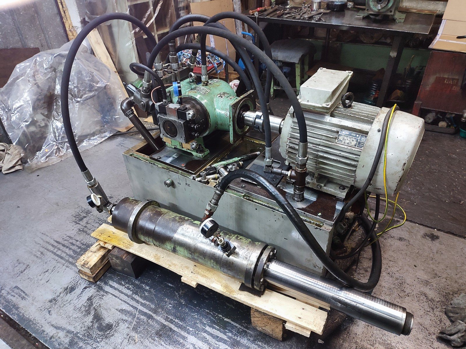

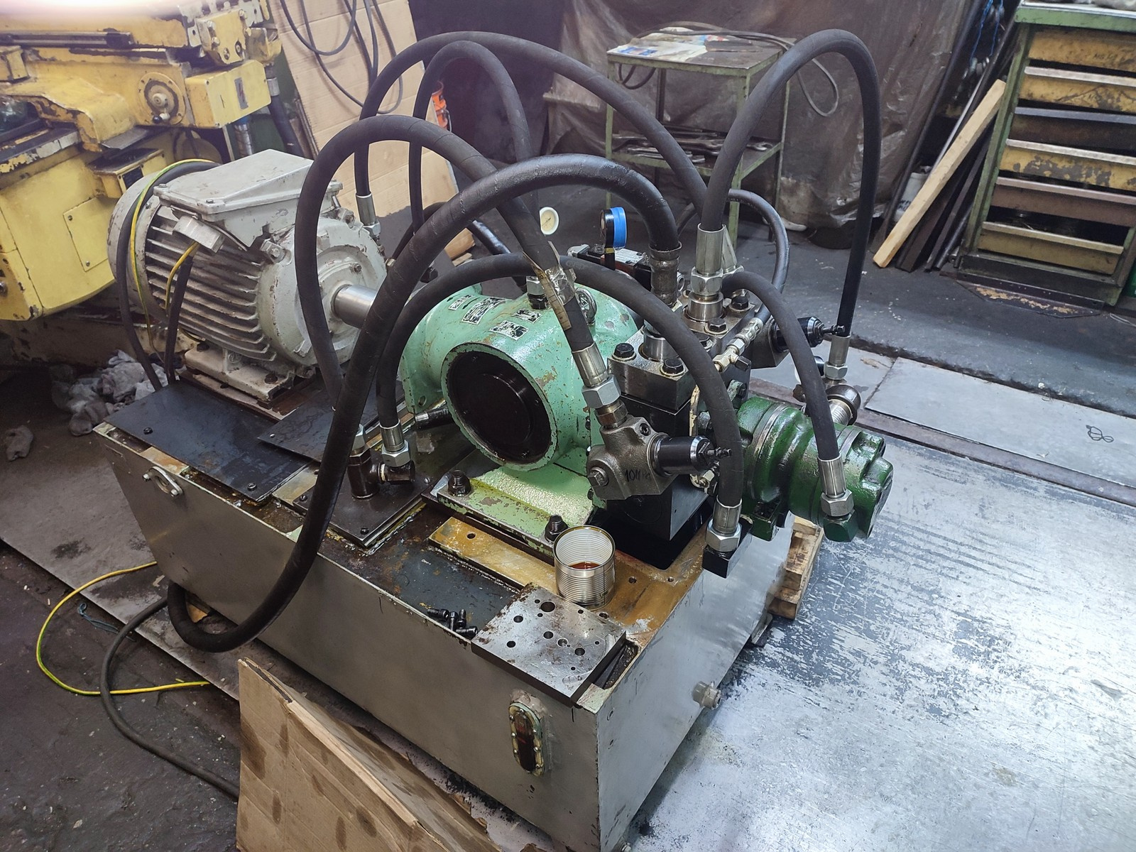

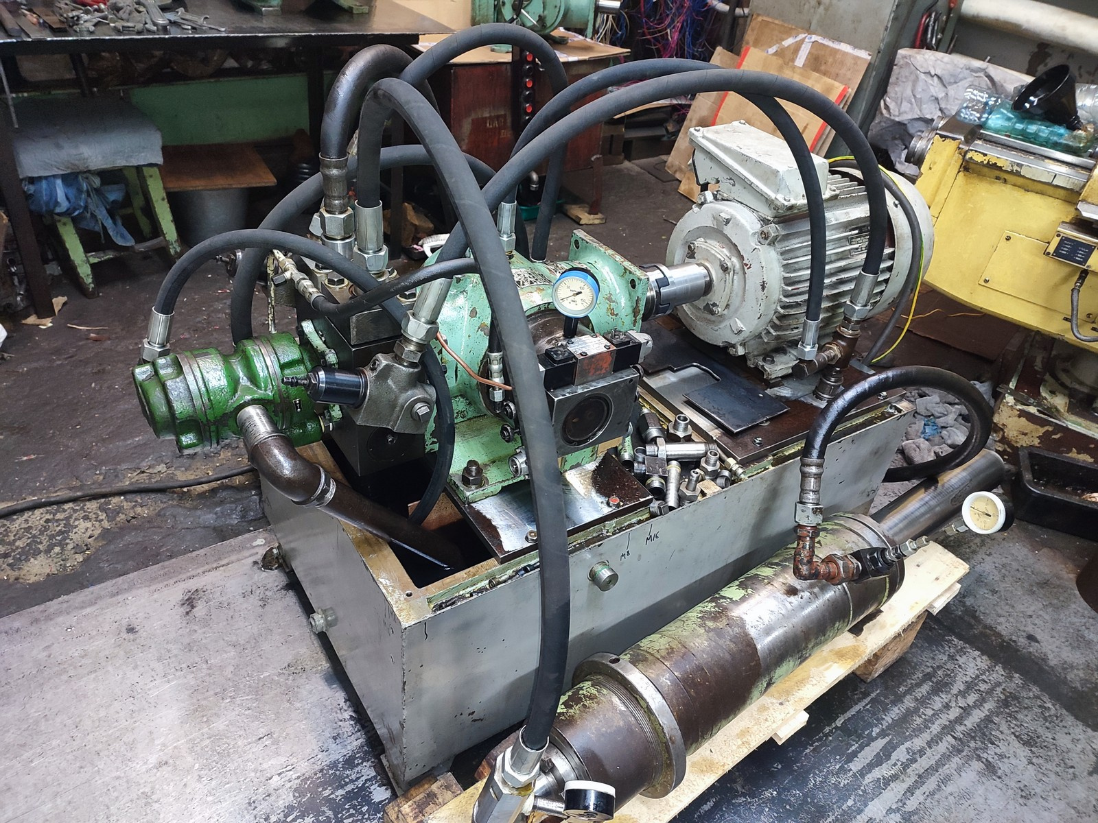

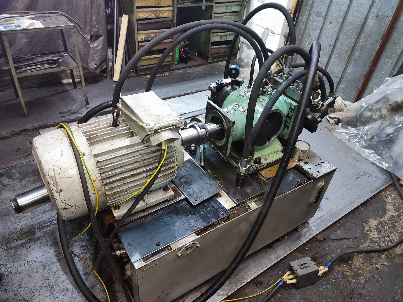

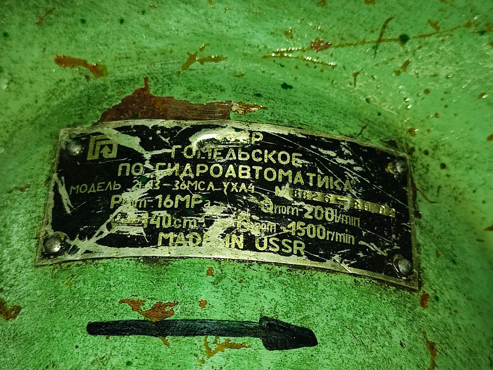

Насос 2Г13-36МСЛ (16 МПа, 200 л/мин), аксиально-поршневой
Обновлено 06.05.2024 919585
Назначение и область применения
Насосы аксиально-поршневые типа 2Г13-36МСЛ предназначены для нагнетания рабочей жидкости в гидросистемы станков, прессов и других гидрофицированных машин, где требуется регулируемая подача и реверс потока.
В качестве рабочей жидкости применяются минеральные масла с кинематической вязкостью от 20 до 250 мм2/с (20-250 сСт) и температурой от +10 до +60 ºС при температуре окружающей среды от +1 до +55 ºС.
Состояние и комплектация
Состояние: рабочий, в хорошем состоянии.
Комплектация: есть документация.
Технические характеристики
Частота вращения, об/мин:
                номинальная
1500
                максимальная
1500
                минимальная
960
Номинальная объёмная подача, л/мин, не менее:
200
Давление на выходе, МПа:
                номинальное
16,0
                максимальное
21,0
