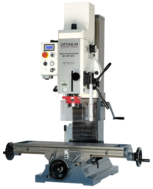

Станок настольный фрезерный Optimum BF46 Vario
Обновлено 20.01.2023 42185
Главные аргументы: качество, эффективность и цена
  1. Точный настольный универсально-фрезерный станок для ответственных работ, с электронным управлением оборотами шпинделя и резьбонарезными функциями.
  2. Массивная коробчатая колонна с направляющей типа “ласточкин хвост”, обеспечивающая отличную точность обработки.
  3. Бесступенчатое регулирование скорости шпинделя в очень широком диапазоне.
  4. Контроллер оборотов шпинделя нового поколения: цифровая обработка сигналов, высокая плавность хода, постоянный крутящий момент, оптимизированный режим работы.
  5. Цифровая индикация перемещения пиноли, цена деления 0,01 мм, переключение мм/дюйм.
  6. Цифровая индикация оборотов шпинделя.
  7. Качественные роликоподшипники обеспечивают радиальное биение шпинделя менее 0,015 мм.
  8. Автоматический режим сверления и режим резьбонарезания.
  9. В автоматическом режиме сверления двигатель запускается при начале хода пиноли и останавливается при возврате в исходное положение.
  10. В режиме резьбонарезания двигатель запускается при начале хода пиноли, при срабатывании упора глубины подачи направление вращения меняется на противоположное.
  11. Массивный, жесткий, большеразмерный координатный стол с точно обработанной поверхностью.
  12. Поворотная на ± 90° фрезерная головка с возможностью работы в любом промежуточном положении.
  13. Центральная система смазки ходовых винтов и направляющих.
  14. Защита направляющей по оси Z из нержавеющей стали.
  15. Удобная панель управления, правое-левое вращение шпинделя.
  16. Массивная стальная подставка отлично гасит вибрации и обеспечивает высокое качество обработки (опция).
  17. Регулируемые гайки на всех ходовых винтах позволяют полностью устранить люфт.
  18. Защита направляющих от попадания стружки.
  19. Большеразмерный защитный экран с конечным выключателем.
  20. Регулируемые упоры перемещения стола, легко читаемая измерительная шкала на фронтальной части стола.
  21. Большие возможности по очень хорошей цене.
Цифровая индикация подачи пинолиПульт управленияРукоятка грубой подачи пинолиРукоятка переключения диапазонов вращения
Точная микрометрическая подача пиноли, цена деления 0,01 ммКомпактный и удобный, цифровая индикация оборотовБыстрый ход с помощью рукоятки грубой подачиЛегкое переключение между тремя диапазонами вращения
Шкала поворота фрезерной головкиЦентральная система смазкиТелескопическая защита направляющихРукоятка подачи колонны шпинделя по оси Z
Поворот головки на угол ± 90° с фиксацией в любом положении, упор для угла 0°Обеспечивает смазывание всех направляющих и ходовых винтовГарантирует чистоту направляющих от стружки, пыли и маслаЦена деления лимба
0,05 мм, измерительная шкала по оси Z
Рабочий столМаховик подачи стола
по оси X
Направляющие типа ласточкин хвост по осям X, YМаховик подачи стола
по оси Y
Закаленный шлифованный стол 850х240 мм с тремя Т-образными пазамиЦена деления лимба
0,05 мм, измерительная шкала по оси X
Точные шабреные направляющие с зажимными рукояткамиЦена деления лимба
0,05 мм
