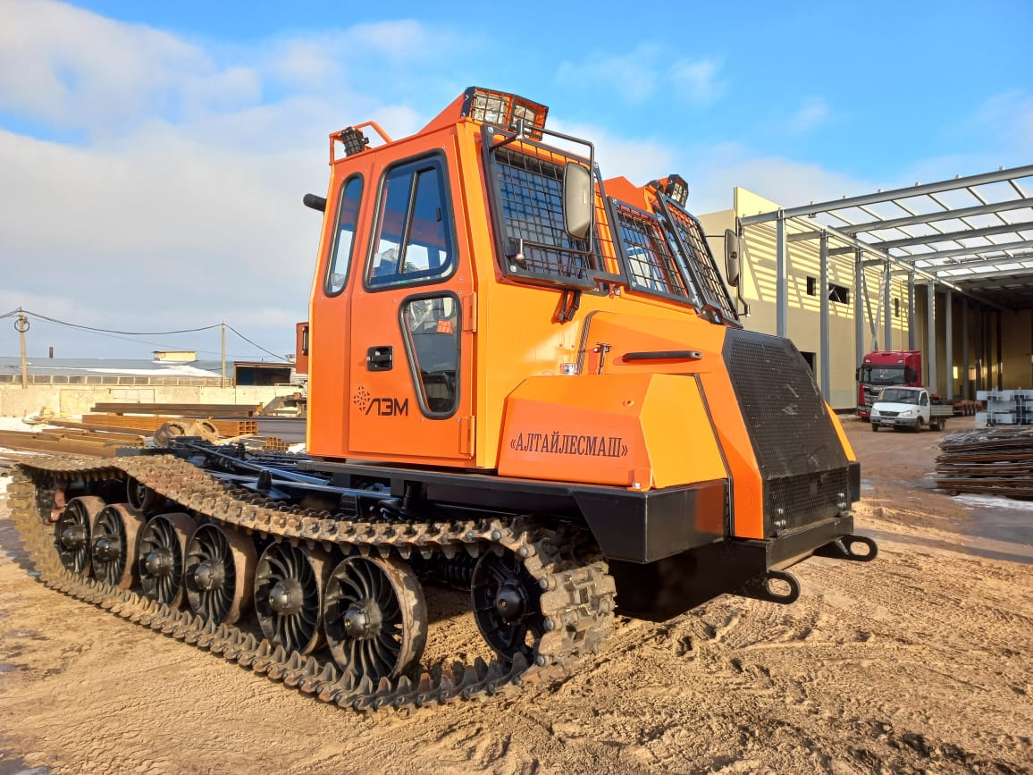

Машина гусеничная ТЛ-5АЛМ предназначена для использования в качестве шасси для различного специального оборудования (бурильное, крановое оборудование и др.), нагружающие факторы которых не превышают показателей технической характеристики машины.
Машина может эксплуатироваться в макроклиматических районах с умеренным климатом по ГОСТ 15150-69.
